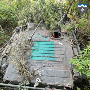

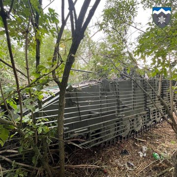

Ale možno to budeme čoskoro vedieť koľko to váži lebo: :mrgreen:
Ukrajinská 10. horská útočná brigáda ukoristila BMP-2 s nainštalovanou prídavnou súpravou pancieru, plavákov a SLAT s označením 675-SB3KDZ
Obrázek Obrázek
zdroj: https://twitter.com/Blue_Sauron/status/ ... 2465421314
