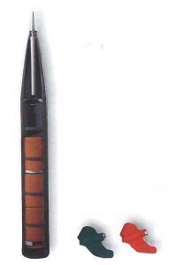

Miny PFM-1 a hlavice z raketometu Uragan(312ks)Za najzákernejšiu je pokladaná malinká nazeleno natretá mína PFM-1 / vždy sa jej vysypú tisíce /
* Hmotnost miny: 75 g
* Hmotnost trhaviny: 37 g
* Délka: 120 mm
* Tloušťka: 20 mm
* Šířka: 61 mm
* Spouštěcí tlak: 5-25 kg
Zajímavostí této(nejen)miny je její tvar, který stejně jako u javorového plodu snižuje rychlost dopadu.Trhaviny troška,ale šlápnout bych na ni nechtěl. Zraněný voják stojí armádu víc než mrtvý...
http://www.pmulcahy.com/mines/russian_mines.html
Jenom doplním, ta mina v sobě tekutou výbušninu. V Afghánistánu si s ní děti házeli proti zdi a ona vybuchne. Občas i při odhazování v ruce....Myslím že tahle mina byla a je velmi oblíbená v Ruské armádě, ale i Sovětské.
