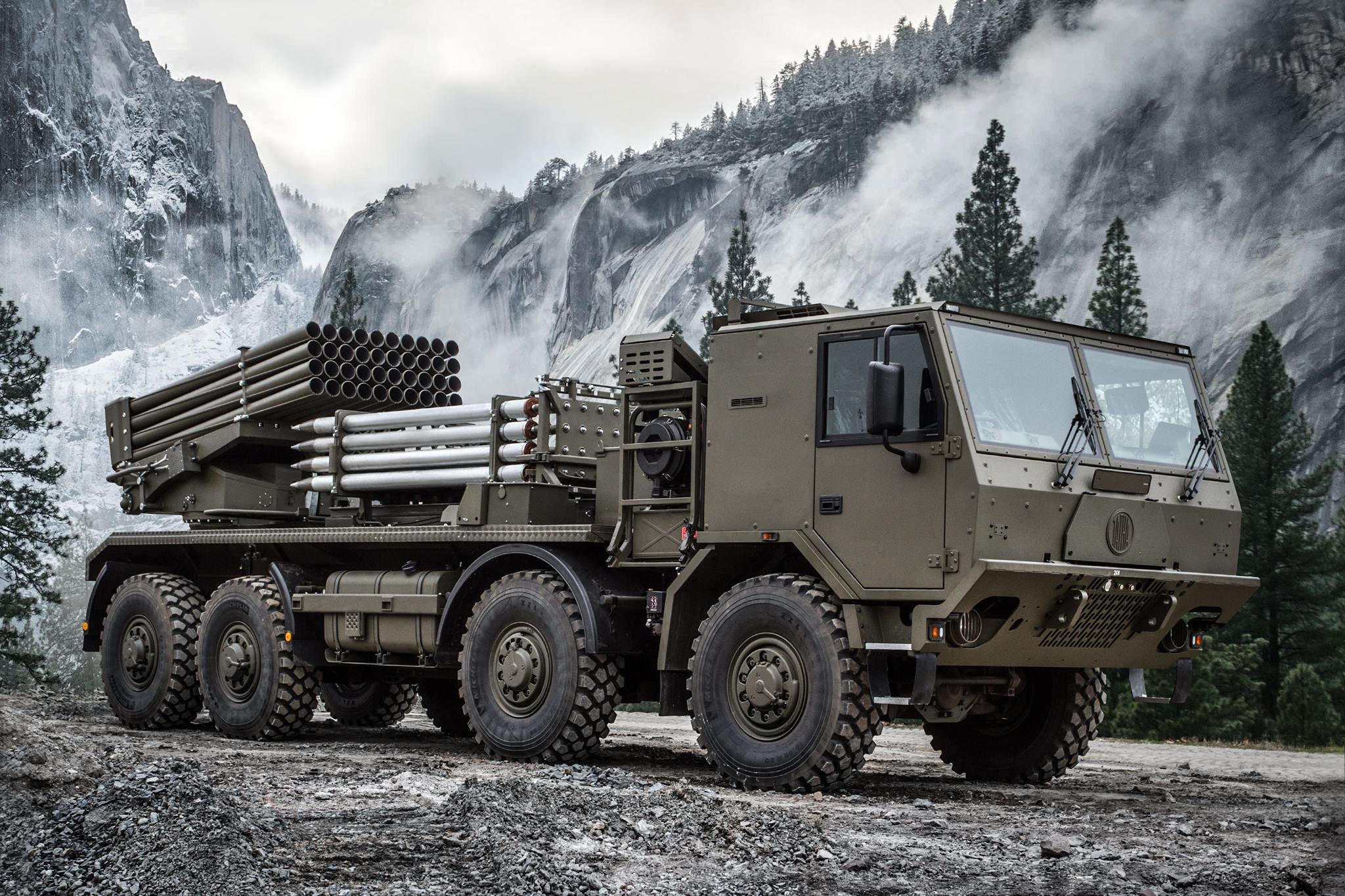

Nový raketomet Vampir - moderní a prověřený systém palebné podpory
Páteří pozemních raketových jednotek československé i české armády a mnoha dalších byl po dlouhá léta osvědčený raketomet RM 70 Grad. Nárokům moderního bojiště už dnes nemůže vyhovět, ale stále nabízí potenciál účinného dělostřeleckého systému. V EXCALIBUR ARMY, která je součástí holdingu CZECHOSLOVAK GROUP, nově vznikl jeho pokračovatel pojmenovaný RM 70 Vampir. Mnohé armády v předchozích letech vyřadily staré raketové nosiče, ovšem konflikty z poslední doby ukazují, že jde stále o účinné prostředky palebné podpory. A EXCALIBUR ARMY proto chce prostřednictvím Vampiru nabídnout potenciálním zájemcům moderní systém s vysokým bojovým výkonem za velmi příznivou cenu.
Původní raketomet RM 70 byl instalován na podvozku Tatra T-813, Vampir ovšem využívá zcela novou platformu Tatra T-815-7. Ta je vybavena pancéřovanou kabinou, jež zajišťuje i ochranu proti biologickým a chemickým zbraním a umožňuje též instalaci přídavné balistické ochrany. K pohonu slouží osmiválec Tatra T3C o výkonu 270 kW, jeho sílu na kola přenáší tatrovácká převodovka typu 10TS 210N se systémem poloautomatického řazení Tatra Norgren a přídavnou převodovkou Tatra 2.30TRS. Dojezd vampiru činí kolem jednoho tisíce kilometrů, přičemž na silnici vyvine rychlost až 90 km/h.
Stavba prvního prototypu začala v únoru 2015 a úspěšné střelecké zkoušky vampir absolvoval v říjnu téhož roku. Nyní jsou vyrobeny dvě kompletní baterie raketometů včetně dvou velitelských vozů baterie a jednoho vozu velitele praporu. Vozidla jsou vzájemně propojena moderním systémem řízení palby a součástí vybavení každé baterie je též set předsunutého dělostřeleckého pozorovatele FO (Forward Observer).

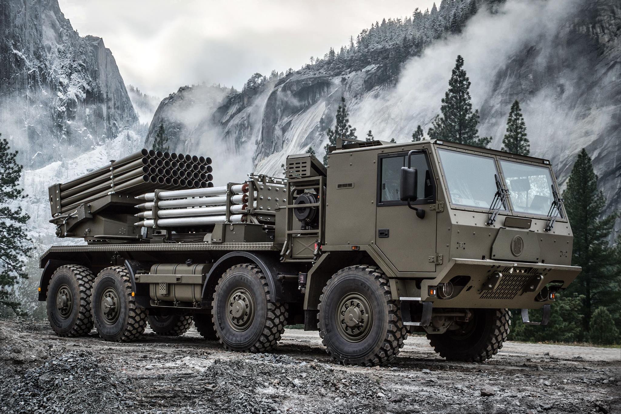

Představen raketomet RM-70 Vampire 4D
Na výstavě IDEX 2017 byl představen upravený reketomet označený jako RM-70 Vampire 4D. Hlavní rozdíl je ve čtyřdveřové kabině a poblíž byla prezentovaná i čtyřdveřová kabina s lepší balistickou ochranou.
Naposledy upravil(a) Rase dne 7/4/2023, 13:53, celkem upraveno 2 x.
Příspěvky: 19953
Re: 122 mm raketomet vz. 70 a přehled jeho modifikací
Krátká verze kabiny splňuje ochranu STANAG 4569 level 2/2a,b (tedy do ráže 7,62x39 na 30m, respektive 8kg protitankovou minu). Ta lepší balistická ochrana znamená STANAG 4569 level 3/3a,b (7,62x51 na 30m, resp.10kg protitankovou minu)
Příspěvky: 18510
Díky za doplnění, nechtělo se mi to dohledávat). Ještě taková blbá otázka, není ten podvozek až zbytečně dlouhý? Chápu že veze i další zásobu munice, ale stejně
