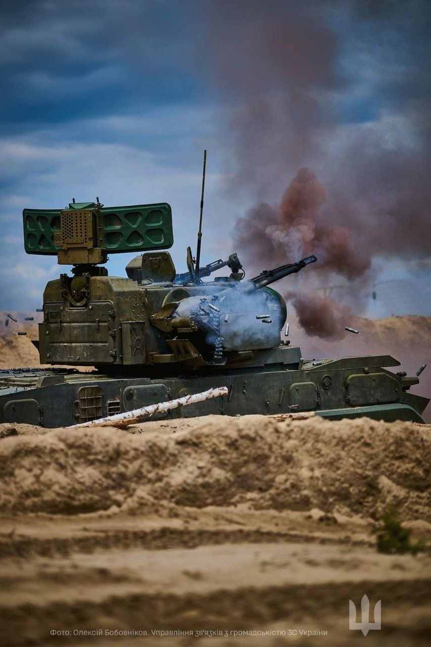

Pekná fotka Tungzuky v bojovom postavení:

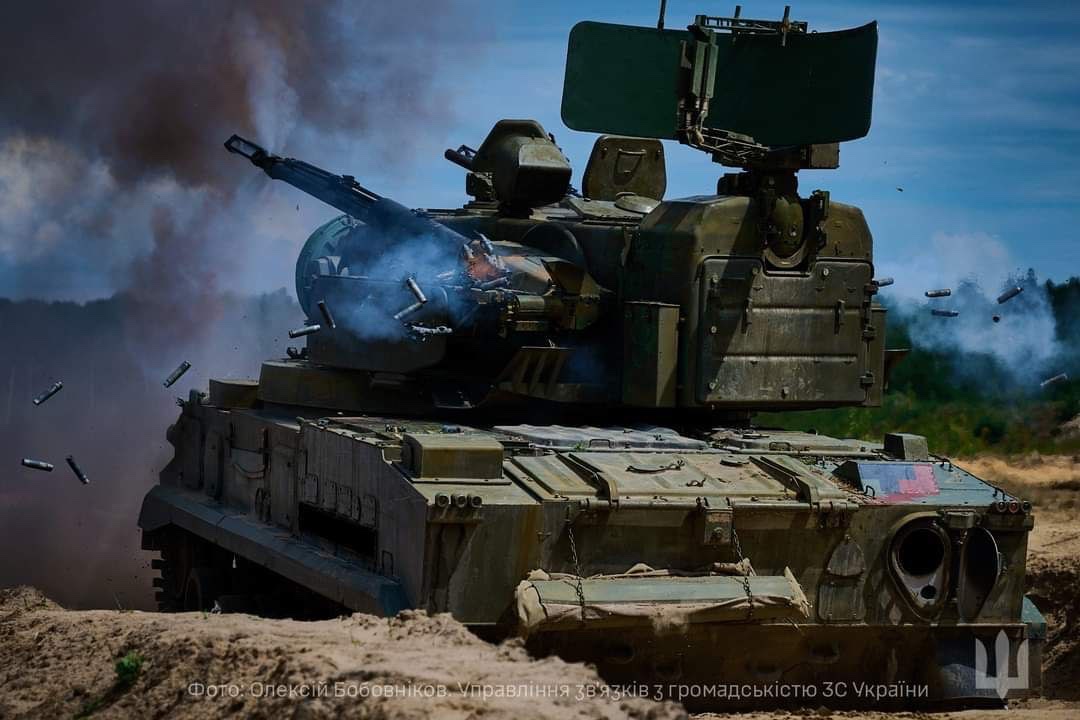

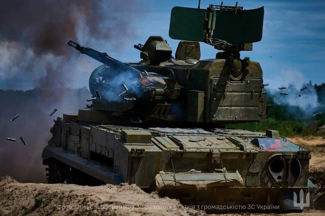

Ukrajinská 2K22 Tunguska. Podle Military Balance 2012 vlastnila Ukrajina 70 kusů na podvozku 2S6. Nejméně jedna ukořistěná Tunguska-M1 je operační v ukrajinských službách. Další zdroje uvádějí 75 kusů od roku 2021.
