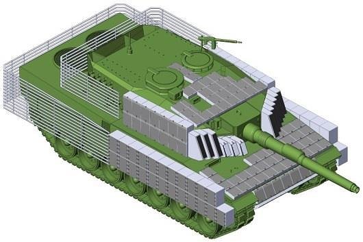

Nová reaktívni ochrana ze Slovenska
zdroj: https://www.magnetpress.cz/2024+556/atm ... e-vydanie/
Kresba Vývoj Martin
zdroj: https://www.vyvoj.sk/ponuka/obranna-tec ... rearm.html
Příspěvky: 18877
Re: Polemika: Racionálna modernizácia tanku Leopard 2A4 (Pz 87)
Ten obrázek je tady v tomhle vlákně už posedmé (7x!), nevím co se tím snažíš říct, ale je to velmi otravné až vlezlé - nějaká forma spamu? Jsem na něj už alergický.

Tak bez ERA, cope cage, slat či rušičky, na moderné bojisko ni krok - vagónovači by mali zbystrieť...
kacermiroslav
Příspěvky: 6424
Registrován: 25/3/2008, 14:07
Příspěvek od kacermiroslav »
Ještě by to chtělo řetězy nebo pryžové zástěny v prostoru mezi věží a korbou. Jinak je to holt aktuální typ ochrany proti dronům na jedné i druhé straně konfliktu. U Ukrajinců vidím snahu o promyšlenější způsob, které tanky dostávají někde v týlu. V případě Ruska mi to přijde více jako improvizace z frontové linie.
