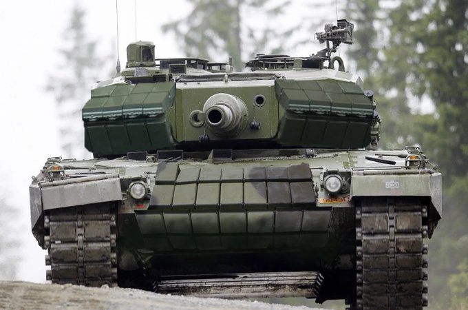

Tu vidíme vizualizáciu ako by mohla vypadať minimalistická modernizácia aspoň prednej časti (prípadne aj bokov) reaktívnym pancierom ERA tak aby mohol byť tank vpustený na akékoľvek bojisko nehovoriac o konflikte vysokej intenzity - plnoštábnej vojny.

V "tuzemsku" by som si vedel predstaviť použitie raktívneho pancieru ERA, ktorý sa používa napr. aj pri modernizáciách tankov T-72EA kedy tank má zvýšenú balistickú ochranu. V najzraniteľnejších častiach je pokrytý reaktívnym pancierom, ktorý výrazným spôsobom zvyšuje ochranu tanku proti RPG strelám a HEAT munícii. Reaktívny pancier doplnený na tank je ekvivalentom 400 milimetrov valcovaného panciera pri zásahu bojovou hlavicou.

Takže predpokladám, že by sa to dalo vyskladať s reaktívnym pancierom (ERA) ,,NEXREARM“ niekde do ~57,5t bez konštrukčných zásahov do podvozkovej časti vo forme jeho zosílenia skz jeho nosnosť. Samozrejme treba rátať s kg novej vyspelejšej optoelektroniky (inštaláciu termovíznych, denných a nočných kamier pre vodičov, strelcov a veliteľa).

Za mňa na 2A4 po GO by som realizoval hneď prvú tzv. "tureckú modernizačnú fázu" tj. reaktívny pancier ERA + SLAT) a to v pomere resp. množstve, ktoré nepredstavuje nutnosť konštrukčných zásahov do zosílenia podvozkového ústrojenstva. Ide proste o to aby tankisti hneď cvičili (ak sa nerozhodne inak s naložením týchto tankov...) s hmotnosťou o ERA a SLAT a nie pôvodnou hmotnosťou štetkolaku.
