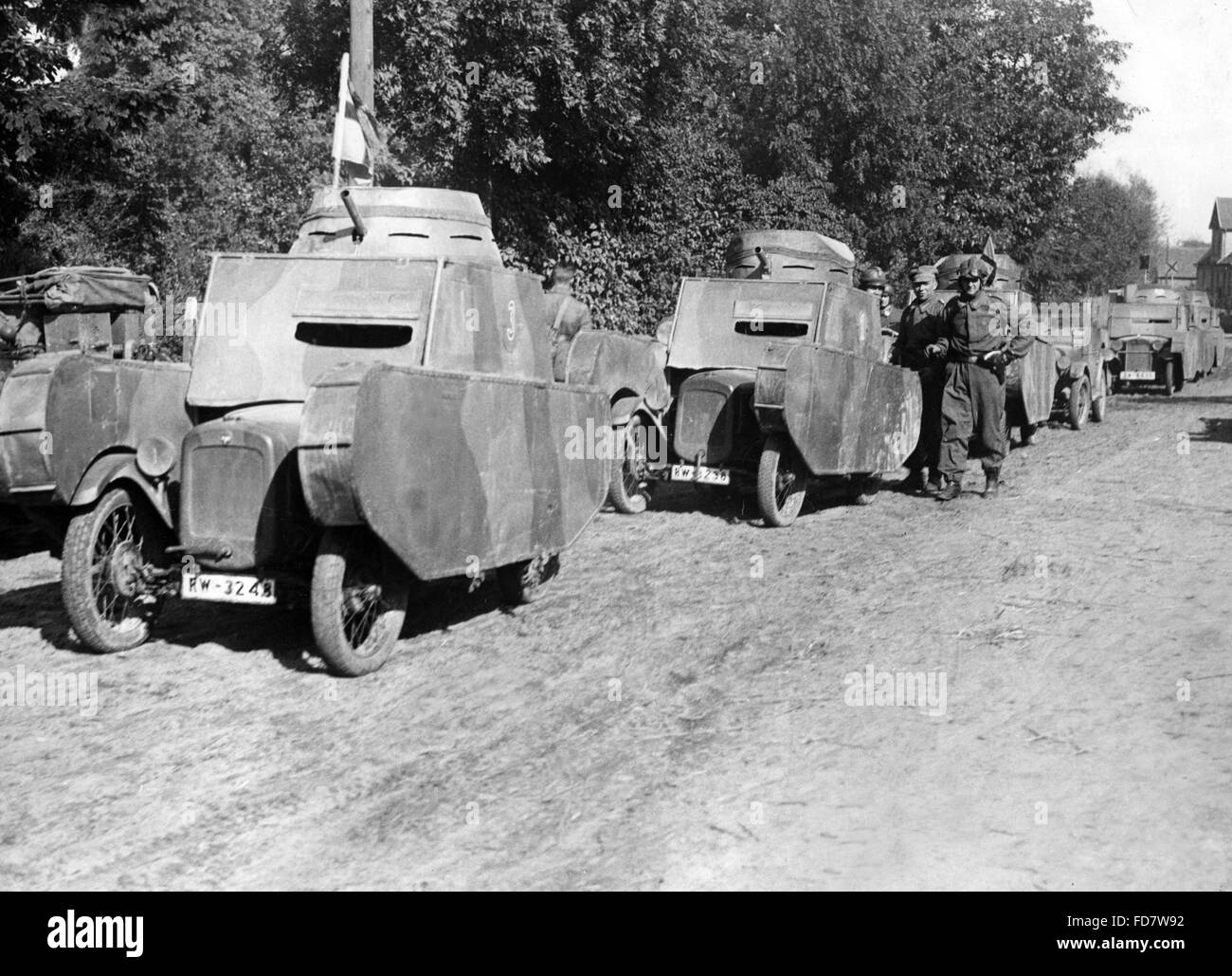

Vzhledem k tomu, že je březen a v říjnu (tj. za 7 měsíců!!!) jsou Parlamentní volby, tak letos se již nic nepodepíše.
Nejvyšší čas rozhodnout o té modernizaci (alespoň částečné) stávajících BVP-2. Jinak ...
https://c8.alamy.com/comp/FD7W92/reichs ... FD7W92.jpg
