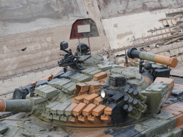

Neviete niekto načo je na T-72AV ten držiak vpredu vedľa strelcovho zameriavača nad prvým era blokom veďla kanóna ?
http://i66.servimg.com/u/f66/11/86/87/15/t-72av10.jpg
Link opravený :rotuj:
