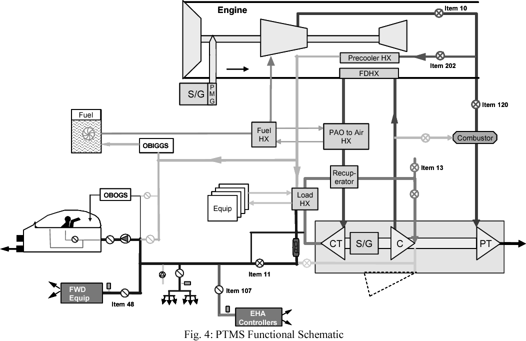

Tak a tady je podrobrobnejsi popis chlazeni, motoru atd
Příspěvek uživatele Frostikena na Redditu, který dříve pracoval jako (jak jsem pochopil) letecký technik pro F-35 a vysvětloval „problém horkého paliva“ jinému uživateli:
F-35 používá palivo jako chladič. Systém PTMS (power/thermal management system) je ďábelsky komplikovaný a robustní, takže bych si přál mít blokové schéma, abych zde mohl být trochu přesnější, ale vše, co opravdu potřebujete vědět, je toto: za typických okolností je avionika chlazena PAO (polyalphaolefin, kapalná chladicí kapalina), která je čerpána přes tepelné výměníky, aby se udržela pod určitou teplotou. Radarový systém a DAS zvlášť jsou dva nejžhavější systémy v tryskovém motoru. Teplo je vypouštěno do paliva, aby se PAO chladilo. Palivo je následně chlazeno přes výměník tepla Fuel-Air Heat Exchanger (FAHX), který je napájen beraním vzduchem. Tento výměník tepla a vzduchovod beranidla jsou umístěny nad pravým sáním, naproti dělu.
Problém nastává, když vaše palivo dosáhne tepelného nasycení. Nyní F-35 nese tuny ****** paliva. Ta věc je obří létající palivová nádrž. Nese více paliva než F-22 a má o polovinu méně motorů. Nese F-15 plus F-16 vnitřního paliva. Kdybyste mě požádali, abych popsal F-35 jedním slovem, bylo by to 'palivo'. Takže za typického letu (ve vzduchu je zima jako **** a výměník tepla palivo-vzduch funguje skvěle) to není problém.
Problémy nastávají, když letadlo přistane po vzletu. Protože přistává s velmi malým množstvím paliva, znamená to, že palivo má sníženou schopnost potápět teplo PTMS. Méně paliva = ohřívá se rychleji. Navíc, bez beraního vzduchu a s podstatně teplejšími atmosférickými teplotami na úrovni země, se FAHX musí spoléhat na podstatně méně výkonné (ve srovnání s beraním vzduchem) sání IPP (integrovaný energetický balíček, v podstatě tlukoucí srdce letadla) pro pohyb vzduchu přes FAHX. (Sidenote: pamatujete, že jsem říkal, že systém PTMS je ďábelsky komplikovaný? Pro systém je něco kolem osmi různých provozních režimů, všechny pro různé stavy nasycení nebo selhání tepla. V případě, že IPP nemůže čerpat vzduch přes FAHX, je tam malý ventilátor, který se zapne v posledním zoufalém úsilí, aby se palivo udrželo v chladu. Vypadá to jako obrovská těžká verze chladičů, které dáte na PC CPU). Když se palivo příliš zahřeje, přejde tryskáč do režimu Thermal Management a vypne žhavější avioniku, aby se zabránilo poškození. Jak jsem říkal, není to problém při létání, ale problém, když jsou na 1000 librách plynu nebo méně a přistávají po dni letu. To znamená, že po letu selže test Vehicle Systems (VSBIT), což je uzemnění podle kódu 3. Ale je to uznávaný problém, takže se nad tím moc nepřemýšlí.
Problémy se ale ještě zhorší, když je natankujete z cisterny s palivem a oni už v nich palivo mají. Cisterny s palivem letectva mají tmavou stálezelenou barvu, která pohlcuje velké množství tepelného záření ze slunce, díky čemuž se palivo v cisterně zahřívá. Všechno tohle horké palivo natankujete do tryskáče, který už má v sobě spoustu horkého paliva, a jednoduše řečeno, nebudete schopni jet, dokud se to palivo dostatečně radiačně neochladí, aby dostatečně pohltilo avioniku. Dokud to palivo nebude dostatečně chladné (pamatujte, že čím větší je rozdíl teplot, tím rychleji a efektivněji se dá teplo vyměnit), nemůžete tryskáč odlepit od země, protože neprojde svým předletovým VSBITem.
Odtud pochází příběh o tom, jak letectvo natřelo cisterny s palivem na bílo, aby se palivo v cisternách co nejvíc ochladilo, aby se tryskáč ochladil a mohl se v případě potřeby rychle otočit. Je to problém při práci a je to jednoduše proto, že avionika F-35 je tak vyspělá a výkonná, že generuje velké množství tepla. To je vlastně docela zajímavý problém a proto bych si dovolil hádat a říct, že pokud jiná letadla páté generace, která jsou ještě ve vývoji (jako T-50), nemají problémy s tepelným řízením, odráží to, že avionika je podstatně méně výkonná než to, co má F-35 k dispozici.
Dokonce i F-22 měla problémy s tepelným řízením a média nenávidějící armádu na tom byla také, takže to není nový problém. Po tom všem jsem osobně neviděl jediný tryskáč, který by zmeškal druhý let dne, protože bylo ještě příliš horko od prvního letu.
Takže v podstatě máme co do činění s tepelnými problémy typu Mechwarrior. Sečteno a podtrženo: termodynamika není nikdo blázen.
Není nějaký způsob, jak umístit tepelné jímky, všechny s ploutvemi a žebry, na koncové části draku letadla, aby pouštěly přebytečné teplo, ve spojení s již zavedenými ovladači? Nebo by to vážně ohrozilo jeho schopnost utajení?

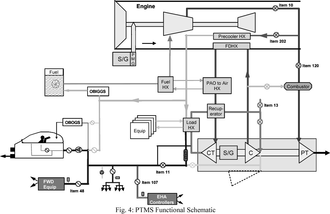

A k chlazeni a vyrobe elektriny, motorum zde.
S výhledem do budoucnosti programu F-35 zůstává sada Block 4 naším nejkritičtějším vývojovým úsilím a TR-3 zůstává klíčem k plnému uvolnění těchto schopností. V kombinaci se staršími požadavky na výkon a chlazení subsystémů bude pokračující modernizace letounu F-35 po Bloku 4 vyžadovat také vylepšení motorů a my jsme v souladu s americkými službami, protože připravujeme své plány, jak se s touto výzvou vypořádat.
Adaptivní modernizace a integrace motoru Původní specifikace motoru F135 přidělovala 15 kW odváděného vzduchu pro podporu požadavků na chlazení systému a motor F135 byl navržen, testován a kvalifikován podle této specifikace s rezervou pro budoucí růst.
V závěrečných fázích vývoje původního letounu a v počátečních fázích vývoje bloku 4 vzrostly požadavky na chlazení vzdušných prostředků tak, že překročily plánovaný odběr vzduchu. Aby bylo možné zajistit potřebný vypouštěcí vzduch, musel motor pracovat na vyšší teplotu a z prvních technických hodnocení vyplývá, že toto zvýšení provozní teploty by mohlo snížit životnost motoru, což by vedlo k dřívějšímu uvedení do provozu a zvýšení nákladů na životní cyklus. V konečném důsledku můžeme tuto úroveň odběru vypouštěného vzduchu udržet i při vývoji bloku 4, ale budoucí schopnosti, které vyžadují zvýšené chlazení, mohou motor dále zatěžovat, což může způsobit zhoršení výkonnosti při plnění úkolů a zhoršit dopady na současnou životnost motoru.
V současné době se množství vypouštěného vzduchu také blíží maximální kapacitě systému PTMS (Power and Thermal Management System), který je zodpovědný za přeměnu vypouštěného vzduchu z motoru na elektrickou energii a chladicí vzduch pro F-35.
Máme jasný plán, jak tento problém řešit. Existuje více možností motorů a systému PTMS; každá z nich přináší kompromisy v celém spektru pořízení, včetně nákladů, časového plánu a výkonu. JPO pro F-35 spolu s americkými službami provádí kompletní posouzení ekonomické výhodnosti leteckého systému (BCA), aby prověřila různé varianty motorů v kombinaci s různými řešeními modernizace PTMS. Tato BCA bude dokončena do léta 2022 a poskytne využitelné údaje o nákladech, časovém plánu, výkonnosti a rizicích, které budou sloužit jako podklad pro budoucí rozhodnutí. V souladu s § 242 NDAA FY22 podporuje JPO F-35 americké letectvo v jeho zprávě o integraci pohonného systému Adaptive Engine Transition Program (AETP) do letounů F-35A.
Jak se odráží v tomto znění NDAA, v současnosti navrhované motory AETP by byly pravděpodobně specifické pro americké letectvo, které by pravděpodobně neslo náklady na jejich vývoj a zavedení. Obě současné nabídky AETP (XA100 společnosti GE Aviation a XA101 společnosti Pratt & Whitney) slibují působivá zlepšení a jejich zohlednění umožňuje zvýšit konkurenci a schopnosti. Navrhované motory AETP by vyžadovaly značné požadavky na úpravy, aby byly kompatibilní s F-35C, a v současné době nejsou pro F-35B reálné. Proto v souladu s § 243 zákona NDAA podporujeme také Ministerstvo námořnictva USA ve zprávě o strategii pořízení pokročilého pohonného systému pro letouny F-35B a F-35C. Ačkoli schopnosti bloku 4 budou vyžadovat zvýšený výkon motoru, počáteční přírůstky schopností bloku 4 mohou fungovat se stávajícím motorem F135. V konečném důsledku JPO F-35 úzce spolupracuje s našimi válečnými zákazníky a průmyslem na vývoji řady možností pro zvýšení výkonu a chlazení motoru. Jsme odhodláni spolupracovat se stejnými stranami na posouzení nákladů a logistických dopadů každé z těchto rodin.

Tak samozrejme i u F-35 se pocitalo s daleko lepsich chlazenim a rustem do budoucna a stejne tak u Tempestu nejspis po 20 letech prijdou na to, ze to nestaci :D
Tak když má bejt výkonný radar a další systémy tam cpou nebo vylepšují, tak to asi stačit nebude :!:
Ale to uvádíš dál, že za typických okolností je avionika chlazena PAO (polyalphaolefin, kapalná chladicí kapalina), která je čerpána přes tepelné výměníky, aby se udržela pod určitou teplotou.
PTMS
Systém PTMS (power/thermal management system) je ďábelsky komplikovaný a robustní, takže bych si přál mít blokové schéma, abych zde mohl být trochu přesnější.
V závěrečných fázích vývoje původního letounu a v počátečních fázích vývoje bloku 4 vzrostly požadavky na chlazení avioniky, že překročily plánovaný odběr vzduchu.
