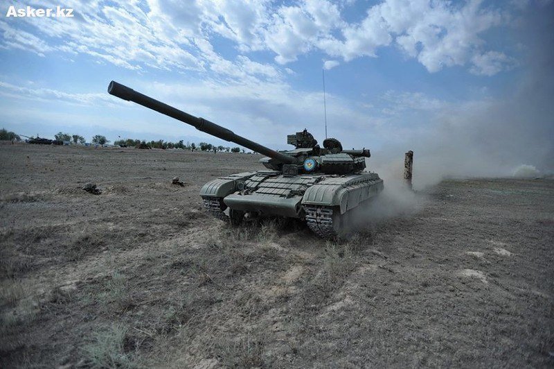

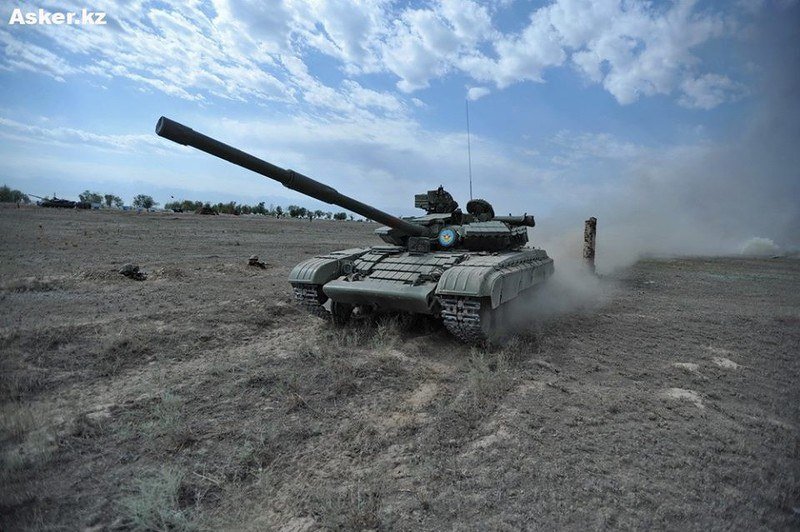

Vzácný pohled na tank T-64BV ozbrojených sil Kazachstánu, někdy kolem roku 2013. Kazachstán je jednou z mála bývalých sovětských zemí, které po rozpadu Sovětského svazu zdědily tanky typu T-64 (cca 50 kusů). Aktuálně již jsou s největší pravděpodobností mimo provoz.
https://twitter.com/trip_to_valkiri/sta ... 8994382848

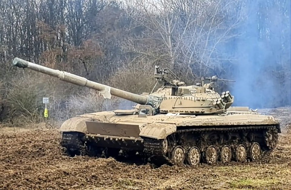

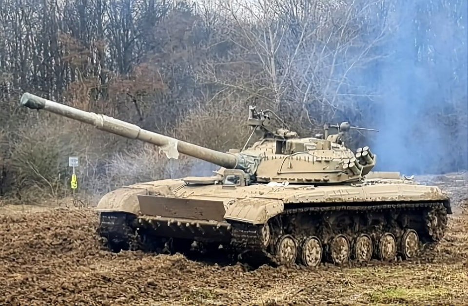

Příspěvky: 18510
Re: T-64: revoluční tank
T-64 na výletě, aneb ZŤS Dubnica nad Váhom (fotka z jejich FB stránky).
