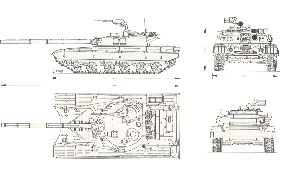

TECHNICKÉ ÚDAJE (T-64 A)
ROZMĚRY
Délka: 6400 mmm (9225 mm s kanonem)
Šířka: 3580 mm
Výška: 2172 mm
HMOTNOST
Prázdná: 36000 kg
Bojová: 38000 kg
VÝKONY
Max. rychlost na silnici: 60 km/h
Max. rychlost v terénu: cca 30 km/h
Dojezd na silnici: 500 km
Měrný tlak: 1,09 kg/cm2
