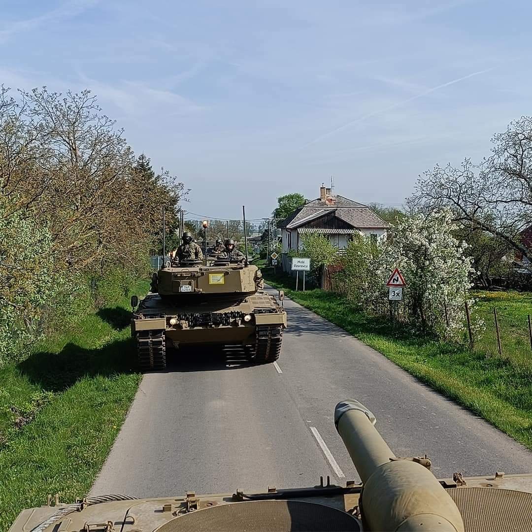

Presun po vlastnej osi na 96 hodinový výcvik:
https://www.facebook.com/share/p/1uhXMVa8Phrr1uJZ/
