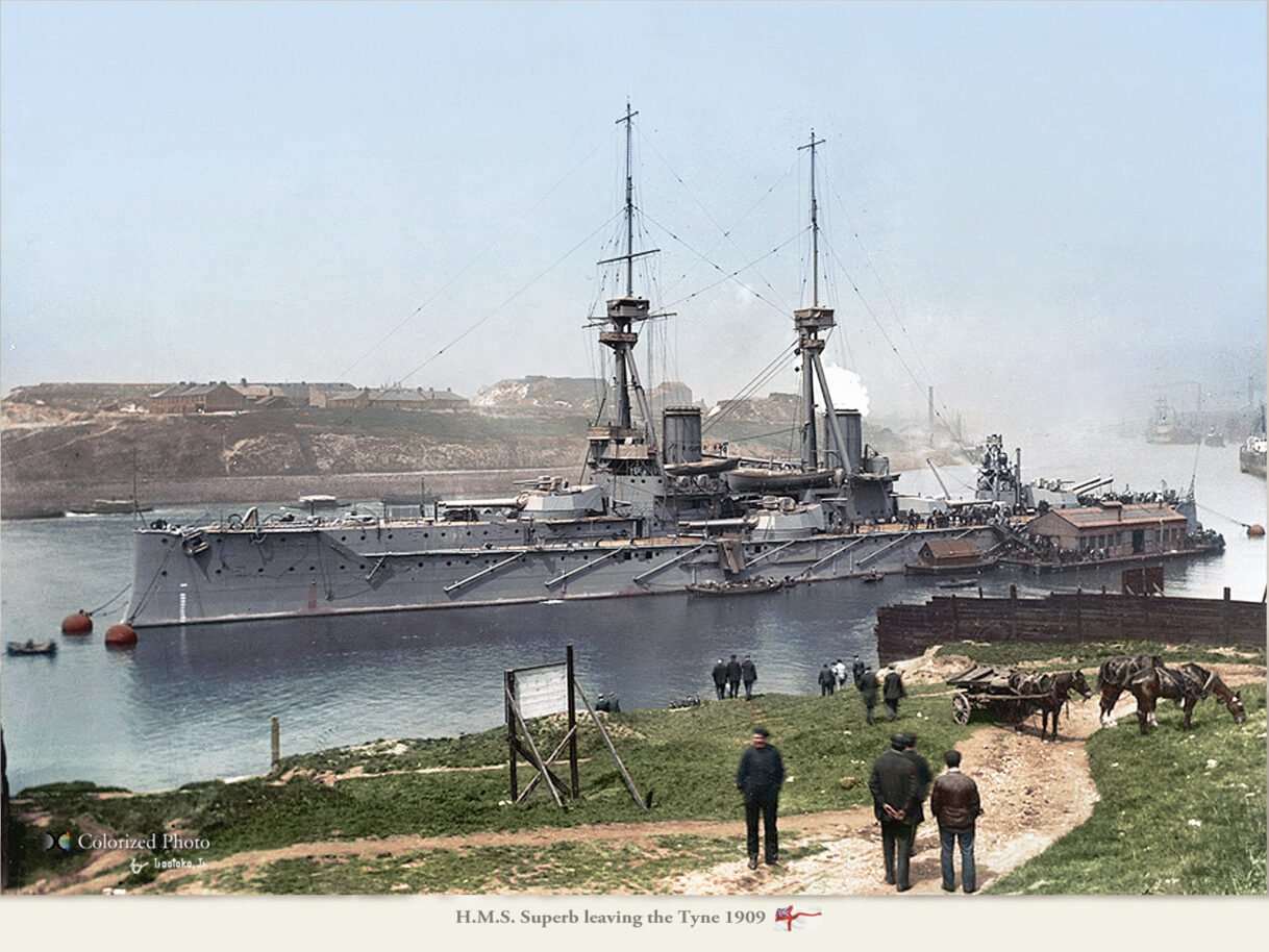

HMS Superb 1909, Tyne

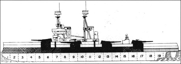

PANCÉŘOVÁNÍ
Pro posílení protitorpédové ochrany bylo rozhodnuto, že hlavní boční pancéřový pás bude zeslaben z 279 mm na 254 mm. Docílená úspora tak mohla být použitá na silnější protitorpédové přepážky. Boční pás byl vyroben z cementované oceli Krupp a táhl se od barbet dělové věže „A“ k zadní věži „Y“, přičemž směrem k přídi se z 254 mm zeslaboval na 152 mm, směrem k zádi na 127 mm. Hlavní pás zasahoval 1,6 m pod vodorysku a postupně se tímto směrem zeslaboval na 203 mm. Nad bočním pancířem byl další pás, který začínal 2,6 m nad čárou ponoru a byl silný 203 mm. Pancéřová citadela byla silná 203 mm v příčných přepážkách u přední a zadní dělostřelecké barbety.
Tři středové barbety byly chráněné pancířem silným 229 mm, směrem do nitra lodi se zeslabovaly na 127 mm s výjimkou zadní barbety věže „Y“, kde byl pancíř pořád 229 mm tlustý. Barbety bočních děl měly pancíř na vnější ploše boků, což je dobře viditelné na fotkách a dosahoval v těchto místech sílu 254 mm. Čela a boky dělových věží krylo 279 mm oceli, střecha byla tlustá 76 mm.
Horizontální ochrana se skládala celkem ze tří pancéřových palub, přičemž první byla silná jen 19 mm a měla za úkol hlavně iniciovat výbuch nepřátelského projektilu dál od druhé a třetí paluby. Na nejvíce kritických místech byla paluba silná 102 mm. Tradičně dobře chráněná byla hlavní velitelská věž s „mozkem“ lodi, kterou na bocích chránilo 279 mm oceli, zadní část byla zeslabená na 203 mm a střecha na 76 mm. Zadní řídící věž měla boky 203 mm silné a střechu rovněž 76 mm jako u hlavní věže. Zatímco DREADNOUGHT měl torpédové přepážky umístěné jen v místech muničních skladů, třída BELLEROPHON byla chráněná v délce mezi přední a zadní barbetou s přepážkami silnými od 19 do 76 mm.

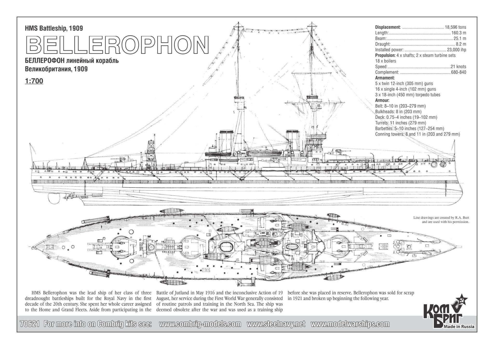

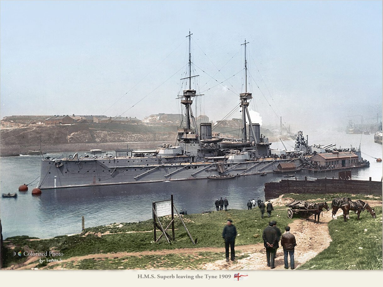

TTD – bitevní lodě třídy BELLEROPHON (1907)
* Délka: 160,3 m
* Šířka: 25,1 m
* Ponor: 8,2 m
* Výtlak standardní: 18.894 t
* Výtlak plný: 22.567 – 22.902 t
* Výzbroj: 10x305 mm (5xII), 16x102 mm (16xI), 3x Torpédomet ráže 450 mm
* Pancéř paluba: 19 – 102 mm
* Pancéř boky: 203 – 254 mm
* Příčné přepážky citadely: 203 mm
* Protitorpédové přepážky: 19 – 76 mm
* Pancéř dělostřelecká věž: 279 mm
* Pancéř barbet: 127 – 254 mm
* Pancéř hlavní přední velitelská věž: 203 – 279 mm
* Výkon strojů: 23.000 k / 17.000 kW
* Rychlost: 21 uzlů (39 km/h)
* Dojezd: 5.720 námořních mil (10.590 km) při 10 uzlové rychlosti
* Posádka: 680 – 840 mužů (733 mužů)
