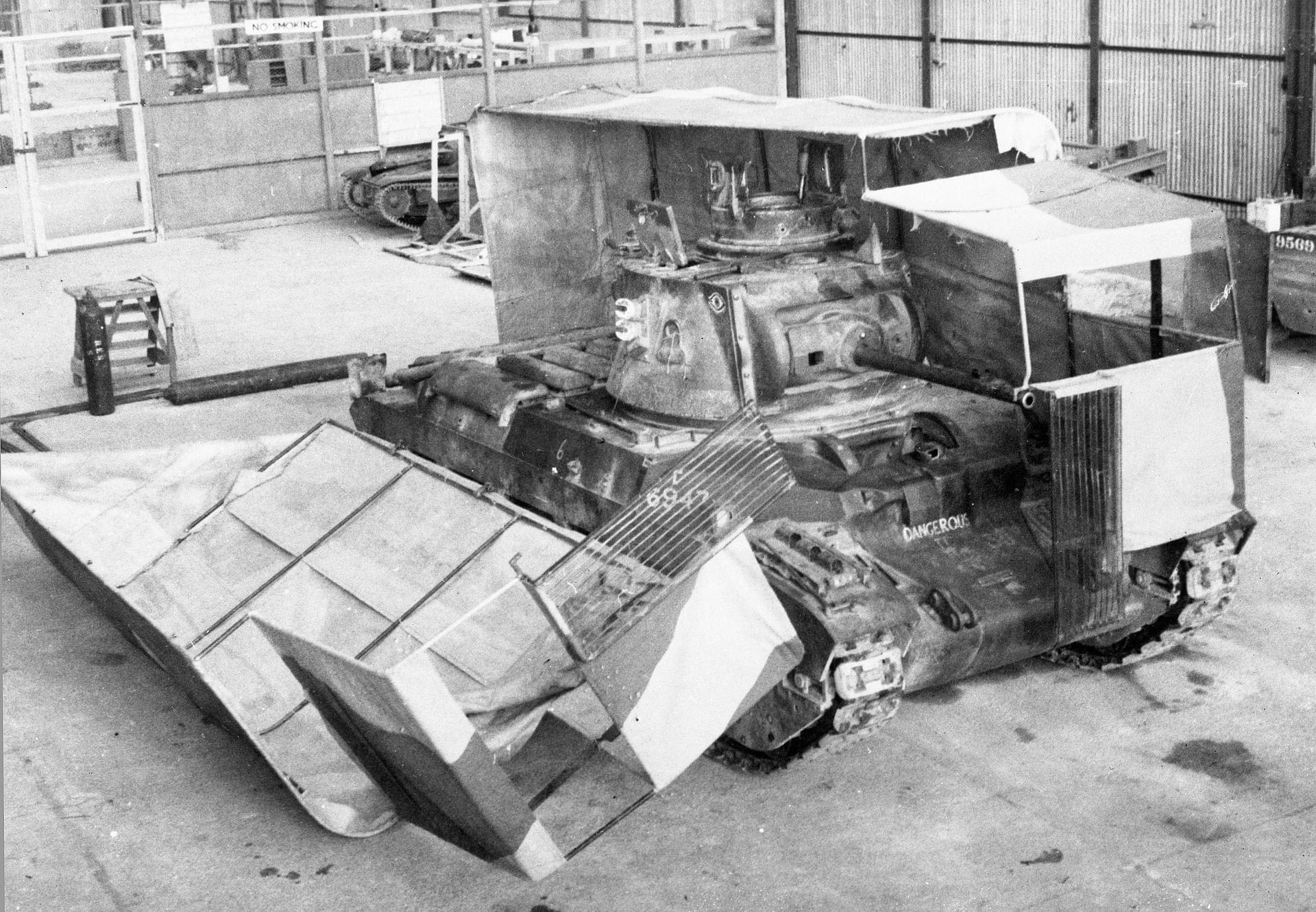

Matilda CDL
Canal Defense Light čili obranný kanálový reflektor. Na korbu tanku byla instalována nová věž s reflektorem, který svítil skrze úzkou štěrbinu, kterou bylo možno zakrýt. Aby nebylo příliš lehké zaměřit silný zdroj světla, byl tento kryt rychle otvírán a zavírán, čímž docházelo k efektu "mihotavého" světla a tím k ztížení zaměření. Nalevo od štěrbiny bylo střeliště s kulometem Besa, napravo bývala atrapa kanonu.
Původně měly tyto stroje sloužit pro osvětlení kanálu La Manche proti invazi (proto Canal Defence Light), později pro osvětlení bojiště. Zkoušky začaly již v roce 1939, přestavěno na ně bylo snad až 300 Matild Mk. II a Mk.V, bojově však byly použity až v roce 1945 při překročení Rýnu.
Matilda Baron I / II / III
Odminovávací bezvěžové (jen Mk.III?) varianty, používané pouze v Británii k výcviku.

Tank Matilda osazený děleným slunečním / kamuflážním krytem. Kdesi v dílnách u velitelství Camouflage Development and Training Center, Helwan, Egypt roku 1941.
