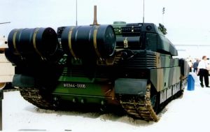

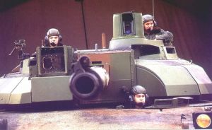

Já si taky myslím, že věž tanku Leclerc je speciálně sendvičově řešená firmou GIAT. Rozhodně to není taková placka jako třeba u Abramse, ze všech moderních západních tanků ma právě Leclerc toto řešeno zajímavě. Každá strana je trochu jiná, není to symetrické ...

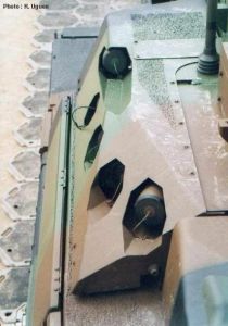

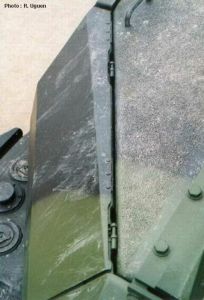

Exponovaná, balisticky velmi špatně řešená místa.
Příspěvky: 12715
YAMAT: Scválně, jaká je pravděpodobnost, že dojde k zásahu přesně těhle dvou míst? ;-) Masku kanonu mají podobně nebalisticky v porovnání ke zbytku věže řešenou obvykle všechny tanky (více či méně).

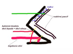

Pokud uvážíme ryze balistické hledisko, kterým se Džamo ohání, tak rozhodně byla lépe řešena věž Merkavy III, možná se pletu, ale vtip nové věže Merkavy IV je dle mého soudu v tom, že je lépe chráněna proti komulativním střelám, jinak řečeno, věž dostala balast s reaktivním pancířem. Pokud bude dopadat střela kolmo, vybouchne reaktivní pancíř – destičky, které vyjedou v úhlů dejme tomu 45 stupňů, proto to zkosení. Pokud vememe, že by zde byl pancíř dostatečně silný a podařil by se zásah do spodní části věže, střela by se zde mohla zpříčit, zablokovat otáčení věže, apod.

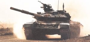

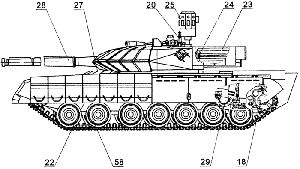

Ukázka modernizace T80 v Omsku. Legendu dodám v originále. Pro týpky, co čtou bez problému list "Moskovskie novosti" bude jistě hračka si to přeložit:
T80 omsk
18 моторно-трансмиссионная установка
20 средства связи и навигации
22 единое семиопорное шасси
23 вынесенный за башню боекомплект
24 автомат заряжания
25 комплекс активной защиты
27 блоки динамической защиты
28 усовершенствованная танковая пушка
29 двигатель мощностью 1250 л.с.
58 удлиненная ходовая часть
A na doplnění ještě detail věže modernizovaného tanku T 72M1M - taktéž z Omsku:
ObrázekObrázekObrázekObrázek

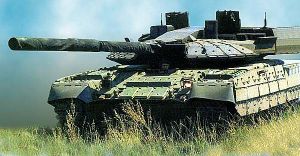

Leclerc má hybridní pancíř včetně systému výstrahy a aktivní ochrany, jako ostatně většina moderních tanků. Tento tank byl tak už vyvíjen od začátku a tak tyto prvky ochrany jsou integrovány do celého jeho podoby, zatímco například Rusové doplňují svoje starší tanky destičkami s reaktivním pancířem, jediný nový integrální tank (prototyp) je Černý orel. Američané také zjistili, po zkušenostech v Iráku, slabá místa na Abramsu a doplňují boky reaktivním pancířem a dozadu navařují drátěné pletivo.
Černý orel

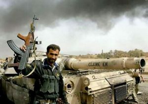

M1A2 SEP je určitě vhodným tankem na delší vzdálenosti, má špičkové senzory a zaměřování. Ale my se tady bavíme, o kratší vzdálenosti na kterou ho je schopna ohrozit obyčejná RPG. Bavíme se o nebezpečí kumulativní munice pro moderní tanky, o tom že některé jsou proti ní lépe chráněny jiné méně, a že konkrétně Abrams z tohoto hlediska příliš nepřesvědčil. Za první války v zálivu se tradovalo, že nebyl zničen ani jediný Abrams nepřátelskou palbou, je to možné ovšem musíme také přihlížet k tehdejšímu charakteru boje, boj v poušti, kde nebyl vhodný terén pro obranná postavení, boj zdálky apod. Irácké staré tanky T-55, či omezený počet T-72 byly ničeny dříve než o nepříteli věděly, mnoho také ze vzduchu. Naproti tomu při druhé válce už musela US Army pronikat do samotného Iráku, do měst, a poté udržovat v ulicích „pořádek“, zde už mohl mudžahedýn schovaný ve vhodném úkrytu snadno vyřadit Abramse za miliony dolarů.
Poznatky je možno shrnout následovně:
Čelo věže se ukázala jako dostatečně chráněné, boky a strop věže jsou ovšem problematické, tank není vhodně chráněn proti RPG a protitankovým minám, rovněž není dobře chráněn motorový prostor, po zásahu těchto míst se kolikrát stalo, že tank vyhořel.
