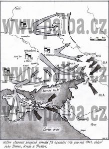

Po skončení obkličovací operace u Kyjeva postupoval Manstein na Krym a ostatní armády skupiny armád Jih se probojovávaly mezi Dněprem a Donem dále na jih.
Tanková skupina Kleist mezitím povýšená na 1. TA pronásledovala poražené Rusy a zahajovala útok na Rostov.
Po těžkých bojích mezi 12. a 17. říjnem 1941 padl přístav Taganrog u Azovského moře. Jak těžké to byly boje a jaké byly oběti říká jediný příklad: 3. rota pěšího pluku „Leibstandarte Adolf Hitler“ se vrátila se 7 muži z boje. Všichni ostatní padly, ale řeku Mius překonaly.

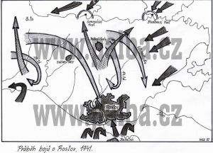

17. listopadu 3. ts generála von Mackensena svojí 13. a 14. td, 60. pěší (mot.) divizí a „Liebstandarte Adolf Hitler“ zahajují útok na Rostov. „LAH“, posílená o 4. tp z 13. td prorazí opevnění v předpolí u Sultan – Saly. 14. td zaútočí vlevo na Bolšoj – Saly.
Generál Remezov, velitel sovětské 56. armády, která brání Rostov, odpoví silným tankovým útokem do boku 14. td. Mackensen musí zasadit 60. pěší (mot.) divizi k obchvatu východním směrem, aby si zabezpečil bok.
20. listopadu 1941 proniknou německé divize do města Rostova (tehdy mělo 500 000 obyvatel) a naráz proniknou až k Donu. 1. prapor „LAH“ obsadí neporušený železniční most. 60. pěší (mot.) divize v úspěšném útoku, vedeném daleko na jihovýchod dobyje Aksaskaju a pokryje hluboce otevřený bok sboru. Části 13. td zaútočí na ustupujícího protivníka ze západu.
Rostov, vstupní brána do sovětského naftového ráje, byl v německých rukou.
Rostovské mosty přes Don, byly víc než jen přechody přes řeku – byly to mosty, které vedly na Kavkaz a do Persie. Jak již víme byly součástí zásobovací silnice od pobřeží Perského zálivu přes Tabrís až k ruské Kavkazské hranici. Tato cesta otevřená na podzim 1941 pokračovala přes starou gruzínskou vojenskou silnici, přes průsmyky Kavkazu dál a to buď do Rostova, nebo Stalingradu. Rostov se tak také stal spojovací centrálou mezi Sovětským Svazem a Velkou Británií pro zásobování přes Perský záliv. Tato cesta byla náhle Němci přerušena a bylo jasné, že sovětský generální štáb bude dělat vše proto, aby ji znovu dobyl. Nemohly nechat 1. TA Kleista volnou cestu na Kavkaz.
Timošenko zde uskuteční svou 37. a 9. armádou generálů Lopatina a Charitonova velmi obratnou útočnou operaci. Když se totiž Mackensenův sbor stočil na jih vznikla mezi 17. armádou a 1. TA mezera, kterou nebylo možné z důvodu nedostatku sil ihned uzavřít.
Timošenko toho využil, sovětské jednotky se do této mezery rozjely a vnikaly tak do týlu 3. sboru. Nebezpečná situace!
Mackensen musel uvolnit nejprve 13., a později i 14. td z fronty a zasadit je u Generalského mostu a Buďonného mostu na ohrožený úsek. Sotva takto zvládal kritickou situaci v týlu sboru, napadl Timošenko oslabený Mackensenův sbor na východním a jižním křídle. Útoky zasáhly plnou silou 60. pěší (mot.) divizi a „LAH“.
