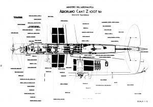

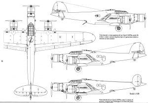

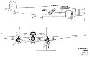

[align=center]Tady je pár obrázku a výkresů
Obrázek Obrázek
ObrázekObrázekObrázekObrázek
