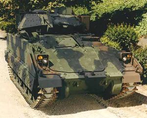

Bojové vozidlo pěchoty M2A1 Bradley v tzv. standardní kamufláži NATO, zavedené u jednotek US Army v roce 1987 :Nová standardní kamufláž s použitím barev s označením zelená FS30051, hnědá FS34094 a černá FS37030 se v armádě USA začal používat od roku 1987. Vozidla Bradley jí byla opatřena již v továrně v San Jose. Starší vozidla byla takto kamuflována při větších opravách nebo během pravidelných prohlídek. Dříve používaná jednolitě olivově zelená kamufláž byla často k vidění ještě několik let po zavedení jednotné kamufláže NATO.
