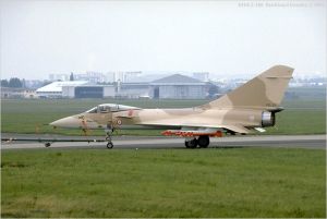

Dassault chtěl vytvořit operační letoun, který měl být exportován i nahradit v Armée de l'Air bombardovací letadlo Mirage IV, neobdržel však žádné zakázky. Stroj, který byl vlastně zamýšlen jako prototyp, byl poté výrobcem používán jako ,,podpůrný letoun'' při zkušebních letech programu Rafale, který měl jako nový bojový letoun následovat skupinu strojů Mirage. Na Blízkém východě byl tento prototyp opatřen pouštní kamufláží. Dřívější stroje Mirage zde byly úspěšně nasazeny, cena Mirage 4000 však kupce odrazovala.

Dassault Breguet nechal stroj zbarvit pouštní kamufláží a používal jej k výzkumu chování letounu v turbulenci pro program Rafale.

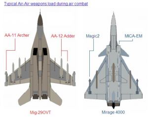

Porovnání rozměrů Migu29OVT a Mirage 4000
