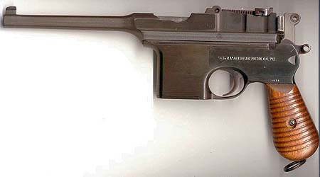

Pistole Mauser model 1896 (C96)
Jméno Mauser je snad známo každému, kdo se někdy zajímal o vojenskou historii. Pušky Mauser jsou nerozlučně spojeny s německou armádou již od 19. století, opakovací pušky s válcovým závěrem Mauser byly snad ve své době nejrozšířenější zbraní na světě. Dnes však nepůjde o světoznámou pušku model 98, dnes se budu snažit napsat něco málo o jiném fenoménu, nesoucím značku Mauser. Půjde o automatickou pistoli Mauser model 1896, známou i pod označením Mauser C96.
Bratři Mauserové (patent zněl na jméno Pavla Mausera) vytvořili zajímavou zbraň, jejich pistole se totiž nepodobala žádné pistoli z tohoto období. Základy zbraně však vytvořilo jiné bratrstvo, šlo o bratry Federleovy. Pistole fungovala na základě využití energie zpětného rázu, s krátkým pohybem hlavně. Uzamčení bylo prováděno pomocí kývavé závory. Charakteristickým znakem pistole bylo umístění nábojové schránky před lučíkem. Schránka se plnila desíti náboji ráže 7,62x25 mm shora za pomoci nábojového pásku. V menším množství existovala i varianta pro 6 nebo později pro 20 nábojů. Hledí pistole bylo stavitelné, existovaly varianty ocejchované do 500, 700 a 1000 metrů. Zajímavostí je signalizace vystřelení posledního náboje, podavač zásobníku zadržel závěr v otevřené poloze.
Výroba první verze začala v roce 1897, již v roce 1898 dochází k určitým modifikacím základního modelu. Změnil se počet drážek v hlavni ze 4 na 6, změnilo také jejich stoupání. Dřevěné pouzdro pistole se dalo použít jako náhradní pažba. Díky výkonnému náboji se dala pistole využívat jako lehká karabina, bojově je pistole poprvé použita během Búrské války a plně se zde osvědčuje. V roce 1899 je italským námořnictvem (Regina Marina) objednána výroba 5000 pistolí. Do výzbroje v Německu však zařazena není, až v roce 1908 je zařazena do výzbroje jízdních myslivců. V roce 1907 je vyrobena menší série pistolí pro náboj 9 mm Mauser (9x25), pistole s tímto nábojem jsou určeny pro export. Náboj má značný výkon (667 J proti 520 J u ráže 7,63), jednalo se asi o nejvýkonnější pistolový náboj vyvinutý v Evropě. Po první světové válce je tento náboj použit u švýcarského samopalu Neuhausen model 1933 a maďarského samopalu 39M.

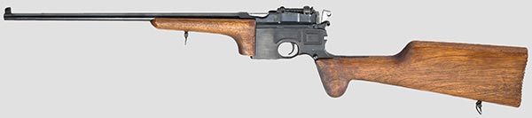

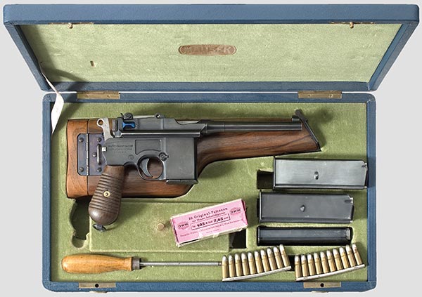

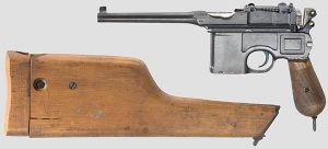

Obrázků je samozřejmě víc...

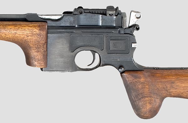

dlouhá karabina Mauser

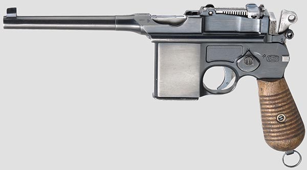

C96 s náboji 7,63 a 9 mm

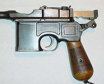

M712 se zásobníkem na 20 nábojů

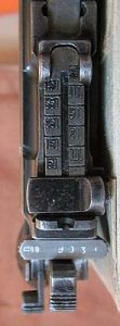

stavitelné hledí

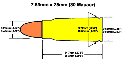

K náboji 7,63 Mauser. Jedná se o rozměrově téměř schodný náboj s nábojem 7,62 x 25 Tokarev. Náboj Tokarev je výkonější, při výstřelu je konstrukce zbraně více namáhána.
Podle zkušeností mých kamarádů ze střelnice, pokusy vypálit z Mausera 1896 náboj Tokarev, skončily po několika výstřelech destrukcí zbraně, resp. jejího závěrového mechanismu.
Proto důrazně varuji ty, kteří tuto krásnou zbraň vlastní před použitím střeliva 7,62 x 25 Tokarev! Je nutno použít originálního střeliva.
