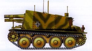

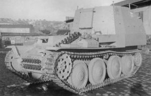

Obrázek Obrázek Ausf. H
Vývoj samohybného děla začala u firmy Alkett v březnu 1942, v říjnu byl vyroben prototyp samohybného děla. Jako základ používal podvozku a korby tanku Pz 38(t) Ausf. H, korba je však upravena. Chybí ji vrchní a čelní deska, místo ní je namontována nýtovaná nástavba z rovných desek, čelní deska má sílu 25 mm, boční 15 mm. Čelní stěna dosahoval výšky cca 150 cm, její sklon byl 17°. Vlevo od děla byl na horní hraně výřez pro zaměřovač. Zadní stěna byla opatřena dvoukřídlými dveřmi, místo střechy mohla osádka použít pouze přetaženou plachtu. Pohon zůstává stejný jako u tanku, motor Praga AC o výkonu 150 HP je umístěn vzadu ve vozidle. Díky použitému podvozku je vozidlu přiřazeno označení SdKfz 138/1 Ausf. H

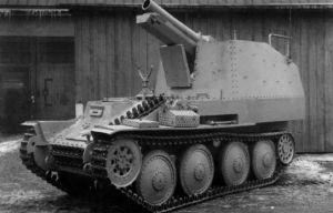

Obrázek Obrázek

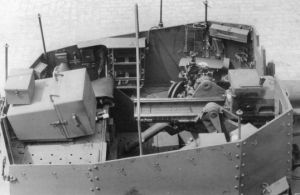

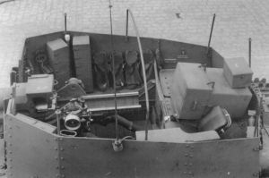

Jak jsem již uvedl, hlavní a jedinou organickou výzbrojí vozidla byla houfnice sIG 33 ráže 150 mm, její palebný průměr byl 16 granátů dělené munice. Část jí je umístěna podél stěn bojového prostoru, zbytek je v kontejneru nad motorovým prostorem. Zajímavý je obdélníkový kryt houfnice, podle zdvihy hlavně zakrýval střední část čelní stěny. Mimo houfnici má osádka k dispozici pouze osobní zbraně a také dva samopaly MP 40(38).
Osádku tvoří pět mužů, řidič má své stanoviště opět na pravé straně, k dispozici má mimo čelní průzor ještě průzor po své pravé ruce. Zbytek osádky tvoří velitel, střelec, nabíječ a spojař.

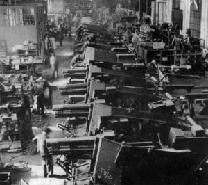

Výroba tohoto vozidla začíná u BMM (ČKD) v únoru 1943, operace nese krycí jméno "Dietmar A". Mělo jít o přestavbu devadesáti tanků verze M, ty se však již nevyrábí a podvozky jsou rovnou použity pro výroby samohybných děl. V únoru je vyrobeno 25, v březnu 40 a v květny 25 vozidel. Dalších 110 vozidel vzniklo konverzí deváté výrobní série tanku Pz 38 Ausf. K mezi dubnem a červnem, ještě v listopadu tohoto roku je vyrobena malá série deseti vozidel. Ty však mají již upravený podvozek verze M s motorem uprostřed, zbytek vozidla však odpovídá specifikaci H.
Obrázek výroba v BMM

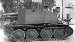

Nástavba v zadní části vozidla připomínala poslední verzi stíhače tanků Marder III, instalace houfnice sIG 33 si ale přece jen vyžádala větší úpravy. Čelní desku nástavby netvořil štít kanonu jako u Marderu, samohybná houfnice jej měla pevný jako u předchozí varianty. Ve středu čelní desky byl opět obdélníkový kryt, mechanicky spojený s houfnicí, kryjící osádku při střelbě horní skupinou úhlů. Vozidlo bylo opět bez stropního pancíře, zadní stěna se dala v polovině sklopit. Motor zůstává až na uložení stejný jako u předchozí varianty, jde o řadový šestiválec Praga AC o výkonu 150 HP. Podvozek měl oproti předchozí verzi jen jednu vodící kladku.
Obrázek Obrázek
Prototyp nové verze samohybného děla byl vyroben u BMM v listopadu 1943, do konce roku byla zahájena sériová výroba. Vozidlo obdrží označení SdKfz 138/1 Ausf. M, od počátku roku je do oficiálně používáno i bojové jméno Grille (cvrček). Osádka se nemění, v důsledku úpravy pohonu dostává řidič nové, kryté stanoviště. Od zbytku osádky je oddělen motorem, nad hlavou má osazenou pancéřovou budku s poklopem. K dispozici má opět dva průhledy ve stejné konfiguraci. Díky zvětšení prostoru se zvyšuje palebný průměr pro houfnici, nyní je vezeno 20 granátů ráže 150 mm.

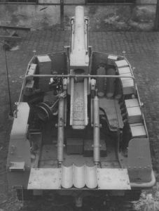

Mimo bojové vozidlo je také vyráběn muniční vůz, schopný přepravit k bojovým strojům 40 granátů ráže 150 mm. Toto vozidlo je samozřejmě neozbrojeno, otvor pro houfnici je zaslepen plechem. Pro jednu rotu Grille se počítalo se dvěma muničními vozy, celkově je jich postaveno 93 kusů. Vozidlo šlo jednoduše znovu osadit houfnicí, na konci války je však zaznamenán případ osazení rychlopalného kanonů MK 108 ráže 30 mm místo houfnice.
Obrázek verze s MK 108

Co napsal pan Pejčoch v knize Tanky Praga. Cituji:
V závěru války vznikla polní úpravou pozoruhodná modifikikace, zřejmě přestavbou muničního vozu nebo nedokončením samohybné houfnice. Do její čelní stěny je namontován letecký rychlopalný kanón Mk 103 ráže 30 mm a vzniklý stroj měl zřejmě působit jako prostředek vojskové protiletecké obrany, popřípadě průzkumu. Těsn po ukončení bojů stálo toto vozidlo opuštěné ve spodní části Václavského náměstí v Praze.
Oproti tomu pan Francev uvádí, že šlo o dělo Mk 108 téže ráže. Tady by měl promluvit odborník na letecké zbraně.

Však promluvil :wink:. Na fotce zcela jistě není MK 108.

hydrostar píše:Tady by měl promluvit odborník na letecké zbraně.
Pochybuji, že jakýkoliv odborník na letecké zbraně by do tohoto mohl vnést světlo do doby, než někdo přinese fotografii daného bojového prostředku (a není potřeba fotografie nikterak detailní, hlaveň MK 103 je několikanásobně delší).
MK 103 a především MK 108 byly rozšířené letecké kanony ráže 30 mm (každý na jiný náboj), přičemž 103 byl z leteckého pohledu značně těžký (hmotnost), měl nízkou kadenci a vysokou úsťovou rychlost. MK 108 byl naopak velice lehký, měl nízkou úsťovou rychlost a vysokou kadenci. Na pozemní bojový prostředek mohl být snadno namontován kterýkoliv z nich. MK 108 byl rozšířenější, MK 103 pak s wolframovou municí použitelný i jako protitankový (ovšem letadlo útočí na vrchní partie obrněnce, kdežto samohybka by toho dosáhla těžko).
edit: jo tak ona tam ta fotka je. Jak píše Yamato: je to 100% něco jiného, než MK 108. Může to být MK 103, MK 101, nebo něco takového. MK 108 ne :)

Asi sis špatně přečetl a následně prohlédl celý článek. Muniční vozidlo se zabudovaným kanónem ráže 30 mm je ten uplně poslední.
Tedy tento:

MK 103, nebo MK 101. Může to být i jiný kanon.. MK 108 to ale není 100%.

Je to MK 103 a podľa Franceva existovali najmenej 2 ks, ktoré po vojne figurovali v stavoch čs. armády (1.tankový prápor v Prahe). Mali pridelené ev.čísla ÚV 322 a ÚV 325.

Pravda, Flak 103 by měl delší hlaveň.

Taky jsem si mohl dát pozor a napsat tam jen 30 mm kanon... No zase je o čem diskutovat :)
3cm Flak 103/38 měl hlaveň prodlouženou na nějakých 2,3 m oproti původní 1,6 m u MK 103. Pejčoch v Obrněné technice píše o MK 108, v Tancích Praga o MK 103... Francev píše v MBI zase o MK 103...
