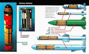

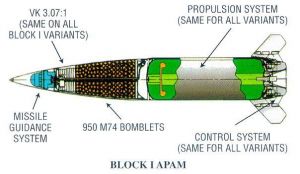

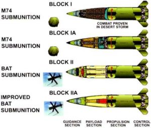

MGM- 140A, také známá jako ATACMS Block I, je poháněná jednostupňovým raketovým motorem na tuhé palivo, a je naváděná inerciální laserovým gyroskopem. Bojová hlavice se sestává z 950ks M74 protipěchotní/proti-materiálové (APAM) munice, která je schopna pokrýt oblast 33.000 m2 (cca 180x180m). Střela je vypouštěna z M270(A1) MLRS kde jsou umístěny 2 na jeden nosič a má dostřel cca 165 km. Nosičem mohou být i nákladní automobily HIMARS (High Mobility Artillery Rocket System).
MGM-140A + "rodinka" ATACMS
Systém ATACMS je primárně určen k ničení sítí taktických raket země-země, protiletadlových sítí a C3 komplexům ( z anglického Command, Control and Communications - velitelské,kontrolní a komunikační)
32 ks MGM-140A bylo použito při operaci Desert Storm proti iráckým cílům.

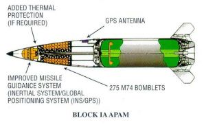

V r.1992 byla zahájena modifikace střely, označená později MGM-140B - ATACMS Block IA. Její naváděcí systém je doplněn o GPS, což výrazně zvyšuje její přesnost. Díky tomu byla snížena váha hlavice která nese 275ks munice M74 a téměř zdvojnásoben dolet na 300km !!
První zkušební let XMGM-140B se uskutečnil v říjnu 1994 a do výzbroje byla MGM-140B zařazena v r.1998.
MGM-140B

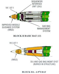

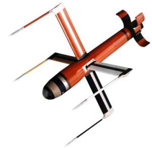

V r 2003. byly zavedeny modifikace MGM-140C (MGM-164A) -Block II s 13ks protitankové submunice BAT (Brilliant Anti-Tank) a doletem 140km nebo Block IIA 6ks IBAT ( Improved Brilliant Anti-Tank) s koncovým infračerveným navedením na pohyblivé cíle a doletem přez 300km
MGM-140C + submunice BAT
Obrázek Obrázek
Variabilita užití submunice BAT + zásah pohyblivého cíle

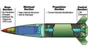

V r.2003 MGM-140E (MGM-168A) ATAMCS Block IVA s jednotnou 227kg HE hlavicí WDU-18/B a doletem 300km.
MGM-140E
