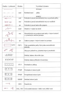

Tabulka číslo 1:
Teď je na místě vysvětlení o co vlastně jde. Proto se podíváme na zde uvedené zkratky a vyložíme si pár pojmů, které se tomto textu budou používat. Napřed zkratky použité v tabulce:
BÚ -- bližší úkol - prvořadý úkol jednotlivce či jednotky stanovený pro zteč postavení
protivníka, může jít například o to, že družstvo při zteči zničí postavení
palebného prostředku, osádku bráněného domu podobně, nebo jen prostě
obsadí určený kus terénu. Nazývalo se to objekt zteče a směr dalšího postupu
NÚ – následující úkol – úkol jednotky který je potřeba plnit po splnění bojového úkolu. Například
jde o obsazení nekrytého prostoru, postup k druhé linii obrany nebo ničení
cílů v mezilehlém prostoru
DÚ – další úkol – úkol který musí jednotka splnit za stanovenou časovou lhůtu
ÚD – další úkol – celkový bojový úkol, který musí jednotka splnit za stanovenou časovou lhůtu - bojový den
VPS - velitelsko pozorovací stanoviště praporu
VS - velitelské stanoviště pluku nebo divize
PVS - předsunuté velitelské stanoviště pluku nebo divize
TVS - týlové velitelské stanoviště pluku nebo divize
P- pozorovatelna pluku, divize – jakési oči a uši těchto velitelských stupňů, byla
statická a mohla být i ve vyčleněném vozidle.

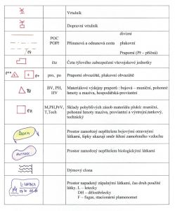

Jako další nezbytná podmínka orientace v textu je
Tabulka číslo: 2
Taktické značky používané v ČSLA
Součástí značek jsou i předepsané zkratky. Ty jsou vysvětleny v tabulce, ale znovu jsou vysvětleny u jednotlivých schémat - bojových sestavy když tím někdy vznikla duplicita – je to lepší pro přímé pochopení obrázků i textu. Těch značek a zkratek bylo nekonečné množství, byly všeobecné - výběr viz výše, a speciální podle jednotlivých druhů vojska služeb. Já byl vojenský logistik a jen potrubní doprava PHM měla 58 vlastních značek a zkratek, kterým rozuměli jen tito specialisté.

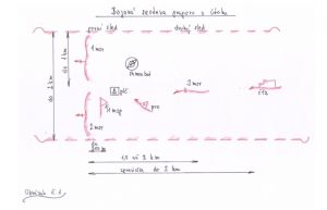

Variantu bojové sestavy vševojskového praporu, tedy v našem případě motostřeleckého, ukazuje Obrázek číslo 1. Myslím si, že i po přeskenování je dost čitelný a viditelný.
Vysvětlivky k názvům a zkratkám:
1,2,3 msr – jednotlivé motostřelecké roty
1/1 msp -- velitelské stanoviště 1. motostřeleckého praporu od 1. motostřeleckého pluku
shminbat -- samohybná minometná baterie
plč -- protiletadlová četa
pro -- praporní obvaziště
čtz -- četa týlového zabezpečení

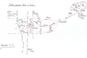

Na obrázku číslo 2 je zpracována varianta bojové sestavy fiktivního 1. motostřeleckého pluku.
Úplně nahoře je již nám známý 1. motostřelecký prapor. Omlouvám se za použitý termín dělvo, je to zažitý rusismus ve zkracování slov. Znamená zkrácené slovo dělostřelectvo.
1/1, 2/1,3/1 msp -- jednotlivé prapory prvního motostřeleckého pluku
tpr -- tankový prapor
P 1msp (v trojúhelníku) –pozorovatelna 1msp
VS 1msp -- velitelské stanoviště 1motostřeleckého pluku
rmo -- raketometný oddíl
2/6 dp -- druhý dělostřelecký oddíl šestého dělostřeleckého pluku, zde jako
posilový prostředek
po -- plukovní obvaziště
M,PH -- munice, pohonné hmoty
sdo -- samostatný zdravotnický oddíl, zde posilový prostředek
rtz -- rota týlového zabezpečení
TVS 1 msp -- týlové velitelské stanoviště 1 motostřeleckého pluku.
Na obrázku pak chybí vlastní dělostřelecký oddíl motostřeleckého pluku, do obrázku ho nebudu doplňovat.

Podíváme se na to, jakou taková divize měla sílu. Zkusíme odhadnout počty sil a prostředků motostřelecké divize.
Měla 360 BVP, 238 tanků, velký počet PL prostředků, 24 samohybných minometů, 24 raketometů, 48 dělostřeleckých systémů. Úplně přesné počty asi nedokážu dát dohromady.
Každopádně ale věla 3 kusy odpalovacích zařízení R-30 nebo R-70.
Dále je potřeba vidět asi tak 11 000 lidí všech vojenských profesí, vyzbrojených odpovídajícím množstvím ručních zbraní.
Pokud tuto sílu zahustíme na průlomové pásmo dovedete si snad představit, jaká ničivá koncentrace se zde pokouší o útok.

Následuje obrázek, neočíslovaný, který ukazuje variantu bojové sestavy vševojskové divize v útoku.
Vysvětlivky:
Zvolil jsem variantu motostřelecké divize s motostřeleckými pluky v první linii a tankovým plukem v druhém sledu. Prostory pluků jsem zjednodušil ale pluk je dostatečně vysvětlen samostatně. Co je zde navíc:
PVS 1.msd – předsunuté velitelské stanoviště divize
VS 1.msd – velitelské stanoviště divize
plp – protiletadlový pluk rozmístění k boji
VS 1.dp – velitelské stanoviště 1.dp
DDS – divizní dělostřelecká skupina, zde dělostřelecký pluk členěný do tří dělostřeleckých
oddílů, dvou s taženými a jedním se samohybnými děly
pzpr – průzkumný prapor divize v pochodové sestavě nebo rozčleněn k plnění úkolů
žpr – ženijní prapor v pochodové sestavě a částečně rozvinutý
prcho-prapor chemické ochrany, rozmístěný ve vyčkávacím postavení
POZ – pohyblivý odřad zatarasovací, vyčleněné síly z žpr a posilové prostředky nadřízeného
velitelství-samohybné ukladače min. V případě protiútoku protivníka a jeho úspěchu
pokládá minová pole na tankových směrech
PTZ – protitanková záloha, vyčleněné síly a prostředky vlastní a posilové prostředky. Jde o
dočasnou jednotku určenou k odrážení tankových protiútoků protivníka
szo – samostatný zdravotnický oddíl - posilový prostředek dodaný velitelem vševojskové
armády. Divize dostávala až tři. Poskytovali první odbornou pomoc a odsunovaly
raněné do vyšších zdravotnických etap.
zdrpr - zdravoitnický prapor stavící divizní obvaziště.
Jistě je vidět že něco chybí- jde o hlavní části logistické podpory divize-prapor materiálního zabezpečení a prapor oprav techniky s odpovídajícími velitelskými centry. Do schématu mi nevlezly. Pro pochopení uspořádání bojové sestavy divize v útoku to naštěstí nemá záporný vliv.

B/ Útok z chodu
Je to způsob boje,který si mohou a vždy mohly dovolit jen dobře vycvičené jednotky a vedené rozhodnými a zkušenými veliteli. Provádí se na obranu slabší a v lehčím terénu tehdy pokud průzkum dává tušit, že by tento způsob mohl být optimálním řešením. Za určitých podmínek se počítalo s jeho vedením i na silnou obranu nepřítele a to podporou zvláštních opatření - jadernými údery. To platilo pro šedesátá léta, později se o jaderných zbraních v této souvislosti pouze šeptalo. Ikdyž je pravda že iv 80. letech jsem se při velitelsko - štábních cvičeních s plánováním jaderné přípravy setkal.
Na obrázku číslo 3. je vytvořena varianta - schéma bojové sestavy pro provedení takového útoku silami vševojskového pluku. Před vysvětlením zkratek a je potřeba vzít v patrnost tento text.
Přední okraj naší obrany je zachován v původní podobě a vojska zde umístěná provádí běžnou činnost. Opět se musí provést taktické a topografické rekognoskace ale důrazem pro nalezení přístupových směrů, které umožní skrytý přesun útočících sil a jejich plynulé přecházení do předvojových bojových sestav.
Útočící vojska předsunou své dělostřelectvo do prostorů dělostřelectva vojsk na předním okraji. Zvyšují se pohyblivé zásoby munice, opravuje se technika. Opět pracují průzkumné jednotky, hlídky a pozorovatelé.
Kouzlo je v tom, že vojska určená k útoku se shromáždí v prostoru soustředění a to 30 až 50 kilometrů od předního okraje. Na stanovený signál vyrazí v pochodových proudech pod ochranou letectva po pochodových osách a to v tempu cca 30-40 km za hodinu. Ve stanoveném bodě nazvaném rozchodiště se pochodový proud rozčlení na jednotlivé pochodové proudy nižších jednotek, které se přesunují k přednímu okraji po vlastních pochodových osách.
Po příchodu na čáru rozvinutí jednotky přecházíz pochodových sestav do sestav předbojových. V této době je zahájena palebná a letecká příprava podle stejných zásad jako při útoku z přímého dotyku.
Kritický moment nastává při překročení předního okraje, protože v této době se musí pokud je to třeba jednotky rozvinou do bojové sestavy, Ale také nemusí, zaleží na tom jak reaguje protivník a pokud je dostatečně poničen je možno si ušetřit čas a pokračovat v předbojových sestavách. Je – li potřeba se rozvinout, platí tyto zásady:
B1 - Sestava se volí podle terénu a tvaru obrany protivníka. Linie může být rovná, klínová, stupňovitě vpravo nebo stupňovitě vlevo.
Útok se vede buď s pěchotou na vozidlech nebo sesednutou. Pokud musí pěchota sesednout je možno ji nasadit dvěma způsoby.
B2 - Před tanky, zpravidla při útoku z chodu na připravenou obranu protivníka a v nepřehledném terénu. Tanky a BVP či OT podporují pěchotu palbou a postupují vpřed po skocích aby v rozhodujícím okamžiku pronikly spolu s pěchotou do postavení nepřítele. Pěchota musí zabránit zbytečnému ničení vlastní obrněné techniky ukrytými protitankovými prostředky protivníka.
B3 - Za tanky a to obyčejně při útoku z chodu proti slabšímu protivníkovi, v přehledném a pro tanky dostupném terénu. Tanky rychle postupují vpřed, pěchota využívá jejich ochrany, obsazuje terén a ničí zbylé odpory protivníka. Nevýhodou je nebezpečí ztráty kontaktu vlastní pěchoty od tanků a nedostatečná ochrana tanků před protitankovými zbraněmi nepřítele.
Tyto zásady se samozřejmě aplikují i pro útok z přímého dotyku, jen je potřeba si uvědomit, že jednotky útočí zpravidla rozvinuté a pouze druhé sledy nebo v případě úspěchu je možno přepravit pěchotu do dalšího boje ve vozidlech.
Ostatní zásady obou těchto variant se shodují. Jen je potřeba vidět, že výsledek boje je dán hlavně rozhodností a rychlým prováděním rozkazů. Od vojáků se očekává, že budou po celou dobu bojovat s maximálním nasazením a musí být schopni a ochotni přijmout možnost boje z blízka a to i opakovaně.

D/ Útok za použití předsunutého odřadu.
Zde se opět částečně vrátím k minulému času. I když zde uvedené zásady asi platí i pro stávající AČR, tak jak to uvádím jsem to sám zažil.
Předsunutý odřad – PO – byl jednotka určená ke specifické činnosti. Byl stavěn v síle od roty po pluk. ČSLA větší velikost nemohla postavit. Pro mě zatím neznámý koleg co mi prvedl korektury tohoto textu přímo uvádí že by pro bojové použití naší armády neměl smysl.
Sovětská armáda za určitých podmínek na válčištích velké rozlohy používala termín operační manévrovací skupina – oms – která plnila úkoly boje ve velké hloubce a to samostatně bez podpory i několik dní. U těchto oms se předpokládalo použití PO i v síle divize. Pokud je mi známo bylo to prakticky vyzkoušeno na Ukrajině někdy v roce 1986 a dokonce to fungovalo.
Na obrázku číslo 4 je nakreslena varianta použití 1. motostřelecké roty od 1. motostřeleckého praporu 1. motostřeleckého pluku. Jako taktického vzdušného výsadku - TVV. Vyčleněná rota se přemístí do prostoru konsolidace TVV, což je zpravidla v prostoru druhého sledu, tedy podle našeho schématu u tpr.
Tím se zvýšený pohyb a manipulace ztratí před leteckým průzkumem. Po jeho uvedení do náležitého stavu se přemístí do místa nasednutí taktického vzdušného výsadku k nasednutí do přepravních vrtulníků. Po trase průletu je TVV přemístěn na místo určení. V našem případě jde o most přes větší vodní tok. Zde TVV provede výsadek, obsadí stanovený prostor a zaujme kruhovou obranu. V ten moment začíná souboj s časem. Protivník ví, že ten most je velmi důležitý. Přes tento most mohou přisunout posily pro vlastní porážené jednotky a nebo naopak porážené jednotky přes něj mohou ustoupit za řeku do budovaných obranných postavení. V krátké době se tak TVV dostane do obklíčení a bojuje o přežití. Jeho schopnost přežít v regulérní bitvě je od 1 hodiny do 3 hodin podle nasazených sil a prostředků protivníka. Celá situace spěje k rozhodnutí které zní:
Je potřeba nasadit PO.
Je to zpravidla nejsilnější jednotka pluku.Tedy v našem případě zesílený tankový prapor. Ten se zkonsoliduje podobně jako vyčleněná rota, a v pochodovém proudu se připraví k rychlému pochodu. Na signál - ten se zpravidla shoduje se signálem ke vzletu TVV na vrtulnících pak vyráží po stanovených pochodových osách a v určeném místě překročí vlastní přední okraj. Prvosledový prapor z jednotek na předním okraji k tomu určený je připraven poskytnou palebnou podporu až na dohled a dostřel vlastních zbraní a hlavně vytvoří a vyznačí a pásmo průchodu PO předním okrajem v četně regulační služby.
Potom po stanovené pochodové ose nebo osách vyrazí do prostoru boje TVV-ku. Od poloviny vzdálenosti cesty k TVV pokud to terén umožní se přemisťuje v předvojových sestavách. Podle potřeby si vytváří ČPZ nebo BPZ, tedy boční pochodovou nebo čelní pochodovou záštitu až do síly tankové čety. Pokud je to jen trochu možné, neváže se bojem, místa odporu ničí z chodu nebo je obejde a nechá postupujícm hlavním silám divize.
Na konec pochodové sestavy se umístí vozidla organicky patřící k jednotce taktického vzdušného výsadku. Po příchodu do prostoru boje TVV se PO energicky pustí do boje a TVV nebo to co z něj zbylo vyprostí, začlení do své sestavy začne plnit jeho úkol. Tedy udržet prostor a vyčkat příchodu hlavních sil. Tak se za podmínky potřebné dávky bojového štěstí podaří splnit úkoly.
