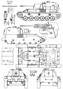

I když Rudá armáda nedisponuje ideální platformou pro vývoj lehkého samohybného děla, je v roce 1941 (1942) rozhodnuto o vývoji lehkých samohybných děl, využívajících podvozky lehkých tanků T-60 a vyvíjeného modernějšího T-70. Na podvozku T-60 je v létě 1942 testováno samohybné dělo OSU-76. Jak již napovídá označení, je zde použit univerzální kanon ZiS-3 ráže 76,2 mm. Je vyrobeno několik prototypů, ale při testech dělo neuspěje (stísněný prostor osádky a nevyhovující nástavba).
Obrázek SU-76 původní verze
Z podvozků lehkých tanků tak zůstává pouze podvozek relativně moderního tanku T-70, ale ani ten nevyhovuje v původní podobě. Podvozek je proto prodloužen o jedno pojezdové kolo, místo pěti u T-70 je jich nyní šest. Prototyp s továrním označením SU-12 je vyráběn v továrně No. 38 (Kirov), v červenci 1942 je připraven k testům. Testy podle zkušební komise dopadají velmi dobře a začátkem prosince 1942 je vozidlo přijato do výzbroje pod označením SU-76 (Samochodnaja ustanovka 76). Za vývoj vozidla zodpovídala konstrukce závodu 38 a N. A. Astrov, hlavní konstruktér závodu GAZ (vedl konstrukční tým T-70).

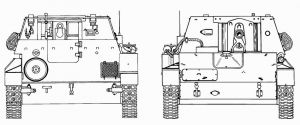

Vana i nástavba samohybného děla byly vyrobeny z pancéřových plechů, ty byly spojeny svařováním. Čelu vozidla vévodila šikmá deska, v jejím středu byl v horní polovině umístěn poklop pro řidiče, dole na pravé straně byl kryt přístupu k převodovce. Napravo od řidiče byl umístěný motor, přívod vzduchu k motoru byl na pravé straně vozidla. Výfukové potrubí bylo vyvedeno na horní desku korby, průchod byl ještě chráněn pancéřovým krytem. Výfuk byl umístěn na pravé straně vozidla vedle nástavby. Po levici řidiče je umístěna palivová nádrž o objemu 420 litrů (v původní verzi 400 litrů). Síla pancíře je uvedena na přiloženém obrázku.
Nástavba je umístěna do zadní části trupu, původní verze SU-76 ji měla shora zakryta pancířem o síle 7 mm, u verze M se již jedná o otevřenou nástavbu. Čelní desku tvoří šikmý plát o síle 35 mm, kanon je umístěn mírně vlevo od osy vozidla. Vpravo od kanonu je v čelní desce otvor pro střelbu se samopalu. Vzadu je bojový prostor chráněn jen do poloviny, pro snadnější nástup osádky jsou přibližně v polovině zádě umístěny dvířka.

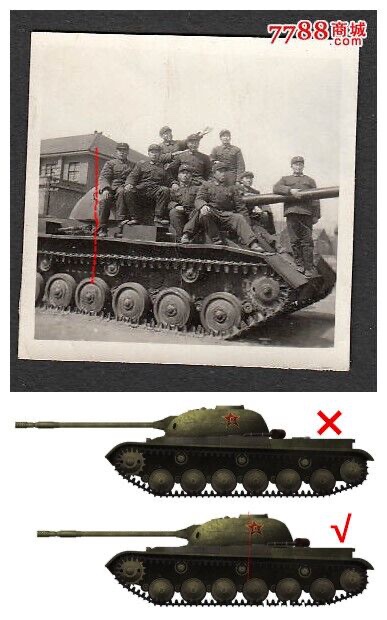

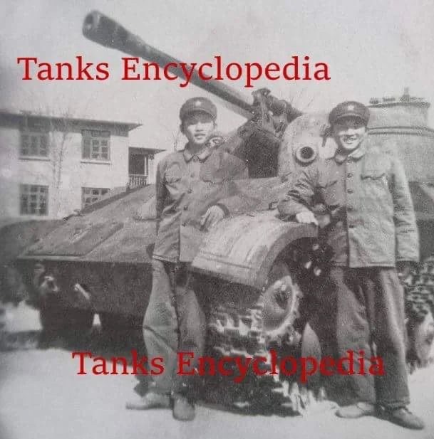

Čínské samohybné dělo SU-76 osazené věží podobnou lehkým tankům Type 62. V komentářích se zmiňuje, že toto je jen vozidlo používané k výcviku řidičů v tankové škole, přestavěné ze starého podvozku. Tyto tanky se v boji nepoužívaly. Pokud jde o tanky Type 62, tak ty byly vyvinuty na počátku 60. let, na základě čínského tanku Type 59 (obdoba T-54) - s menší ráží kanónu (85 mm), lehčím pancéřováním a menší sadou elektroniky a dalšího vybavení pro snížení hmotnosti.
