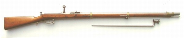

Minule jsem se snažil trochu osvětlit cestu samopalů M.P. 38 a MP 40 do výzbroje německých ozbrojených sil. Samopal samozřejmě zvýšil palebnou sílu pěchoty a skvěle se hodil coby doplňková zbraň pro osádky obrněné techniky, základní zbraní všech armád té doby byla opakovací puška. Bohužel tato skutečnost byla v minulosti poněkud opomíjena, zejména to lze dobře vidět u válečných filmů z dob dávno i nedávno minulých. Na východě i západě se pohanějí jednotky Wehrmachtu či Waffen-SS vyzbrojené pouze samopaly a střílí od boku po všem, co se pohne. Neznalý divák tak snadno podlehne pocitu, že samopal „schmeisser“ byl hlavní zbraní německé pěchoty. Naštěstí se už tohoto dogmatu opouští a dnes se snad již podobných přehmatů v podobných filmech nedočkáme (ale zase narazíme na jiné...). Základní výzbrojí všech německých jednotek byla během druhé světové války krátká puška (karabina) Karabiner 98 kurz - K98k
Nejprve se musíme podívat poněkud dále do historie. Prusko (předchůdce Německa) zavedlo v roce 1841 do své výzbroje tzv. Jehlovku (Zündnadelgewehr). Šlo asi o první zadovku nabíjenou jednotnou patronou (měla své mouchy, byla papírová), jejím tvůrcem byl Johann Nikolaus von Dreyse. Této pušce se přisuzuje hlavní podíl na porážce Rakouska v prusko-rakouském konfliktu v roce 1866. Tuto pušku nahrazuje v roce 1871 modernější zadovka Mauser vzor 1871 (M1871, Gewehr 71) ráže 11 mm. U ní je již použit jednotný náboj 11x60R, puška je vybavena novým odsuvným závěrem. Verze 1871/84 řešila další problém té doby, tato puška měla již válcový zásobník pod hlavní na 8 nábojů. Náboje jsou v té době laborovány černým prachem, další vývoj německých pušek je již spojen s bezokrajovým nábojem 7,92x57. Tento náboj byl vyvinut Německou zkušební komisí (Gewehr-Prüfungskommission) pro novou pušku 1888 (Gewehr 88, vzor 1888). Puška používá otočný závěr Mauser a najdeme u ní nábojový rámeček systému Mannlicher (1886). Vznik této opakovačky je reakcí na zavedení moderní francouzské pušky Lebel Mle1886 s nábojem 8x50R. U pušky 1888 je zajímavé uložení hlavně uvnitř kovové trubky, ta sice chránila hlaveň, ale zároveň zbytečně zvyšovala hmotnost opakovačky. Jako u většiny podobných zbraní se zde setkáme se zkrácenou verzí této pušky - karabinou (Karabiner 88). Později je puška 1888 modernizována, místo nabíjení nábojovým rámečkem je upravena pro použití nábojových pásků.

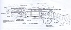

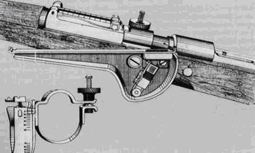

Obrázek Jehlovka Dreyse

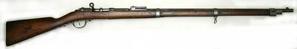

Obrázek Gewehr 71

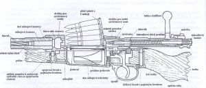

Obrázek Gewehr 88

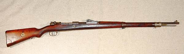

I když lze pušku vzor 1888 považovat za moderní opakovačku, v roce 1898 je do výzbroje zavedena nová puška Mauser 1898 (Gewehr 98, vzor 1898, M98). Jde o opakovací pušku, využívající mauserův odsuvný závěr, uzamykaný dvěma ozuby vpředu a jedním pojistným vzadu. Koncepce nábojového rámečku je zde již opuštěna a puška používá nábojovou schránku, ta se nabíjí za pomocí nábojového pásku. Kapacita schránky je 5 nábojů 7,92x57, náboje jsou ve schránce umístěny dvouřadě (šachovnicově) a nahoru jsou vytlačeny jednoduchým pružinovým podavačem. Hlaveň pušky svojí délkou odpovídá tehdejším zvyklostem, se svou délkou 740 mm (stejná délka jako model 88) však stále ještě patří k těm kratším (Mosin 1891 800 mm, Lebel 804 mm, Mannlicher 1895 765 mm).
Obrázek Gewehr 98
Pušku dlouhá 1250 mm se dost dobře nehodila pro jezdectvo, na scéně se proto v roce 1902 objevuje Karabiner 98. Délka hlavně je jen 430 mm a nedlouho po zavedení náboje s ostrou špičku (1905 - Spitzgeschoss) se tato délka ukázala býti příliš krátká. Od roku 1908 je proto zaváděna no výzbroje jezdectva, polního dělostřelectva, ženistů a kulometných jednotek nová Karabina 98, později označovaná jako Karabiner 98a. Hlaveň byla proti předchůdkyni prodloužena na 590 mm, karabina byla vybavena novým posuvným hledím a zahnutou klikou závěru.

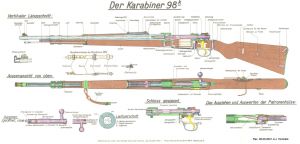

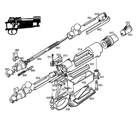

Místo plané řečnění se raději podívejme na konstrukci K98k, nebudu zde ale opisovat veškeré mechanismy pušku, více řekne schématický řez puškou. Základem pušky je pouzdro závěru s hlavní a závěr, dále na pušce najdete mířidla, objímky, nábojovou schránku, spoušťové ústrojí a pažbu. Hlaveň je přišroubována k pouzdru závěru, její délka je 600 mm, uvnitř nalezneme čtyři pravotočivé drážky s konstantním stoupáním 240 mm. Na hlavni je vzadu připájena základna pro hledí, vpředu pro mušku. Pouzdro závěru má ve přední části objímku se závitem, do něj je zašroubována hlaveň, ve zbytku pouzdra je vývrt pro závěr. Po bocích vývrtu jsou vyfrézovány podélné drážky pro uzamykací ozuby, v zadní části jsou vyfrézované výřezy pro nasazení nábojového pásku.
Závěr se skládá z těla závěru, na něm je v zadní části ohnutá klika zakončená kuličkou, úderníku s bicí pružinou, vytahovače s kroužkem, uzávěry, matice úderníku a pojistky. V zadní části závěru nalezneme pojistku, při otočení křidélka pojistky doprava je závěr a úderník blokován, v poloze vzhůru je zajištěn pouze úderník a pušku lze nabíjet a vybíjet. V poloze vlevo je puška odjištěna.
Při střelbě je třeba postupovat následovně. Klika závěru se otočí o 90° a natáhne se dozadu, závěr se musí zastavit o záchyt závěru. Do drážek se vloží nábojový pásek a náboje se palcem zatlačí do nábojové schránky. Závěr se posune dopředu, horní náboj se ze schránky vysune do komory. Otočením kliky záběru dolů se díky ozubům uzamkne závěr. Matice úderníků zůstává zachycena v zadní poloze a bicí pružina je tím pádem plně napnuta. Stisknutím spouště se záchyt závěru posune dolů a pružina vymrští vpřed úderník, ten inicializuje zápalku náboje.
Po výstřelu se opět opakuje sekvence otočení a natažení závěru, vyhazovač prázdnou vytahuje nábojnici z komory a vyhodí ji pravou stranou závěru ven. Potom se opakuje celý cyklus až do vyčerpání zásoby střeliva ve schránce. Pokud je již schránka prázdná, podavač ve schránce zabrání závěru v přesunu dopředu, což informuje střelce o nutnosti nabití pušky.

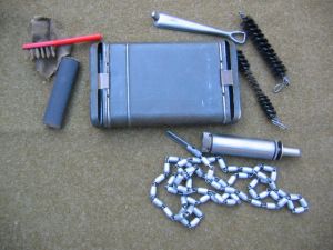

Žádná střelná zbraň se neobejde bez více či méně pravidelného čistění, pro K98k byla k dispozici čistící sada RG (Reinigungsderäte) 34. Tato sada byla uležena v plechové krabičce se zaoblenými roky, uvnitř najdeme kartáček na nábojovou komoru, kartáč na čistění vývrtu hlavně, článkový hliníkový čistící řetěz, nástroj na demontáž nábojové schránky a olejničku. Původní olejničky byly vyráběny ze strojově obráběné oceli, od roku 1939 se začínají používat bakelitové olejničky, v roce 1944 se začíná dodávat plechová olejnička. V průběhu let se mění i vybavení čistící sady, najdeme v ní většinou různé kartáčky, naopak zde již chybí nástroj na demontáž nábojové schránky.
Obrázek Obrázek

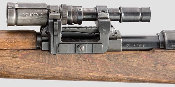

Nevím, jestli lze odstřelovačskou variantu pušky K98k zařadit mezi „příslušenství“. Větší nasazení těchto pušek lze vysledovat až od roku 1941, tuto změnu způsobilo masivní nasazení odstřelovačů na sovětské straně. Jako první byl zaveden do výzbroje komerčně vyráběný dalekohled ZF39, šlo o jednotný název pro různé dalekohledy se zvětšením 4x. Rovněž montáž byla „každý pes jiná ves“, narazíme zdě dlouho i krátkou boční montáž, klapkové i otočné montáže.
Koncem roku 1941 byla k dispozici ve větším množství K98k se zaměřovacím dalekohledem ZF41 (Zielfernrohr 1941), ten má ale naprosto nedostačující zvětšení 1,5x. Dle plánu mělo být vybaveno tímto dalekohledem asi 6% K98k, tohoto procenta se však nikdy nedosáhlo. Nakonec byla tato varianta vyškrtnuta z kolonky „odstřelovačká puška“, od roku 1944 to byla zase obyčejná K98k. Samozřejmě se používala až do konce války. Zajímavá je instalace ZF41, ten byl na pušce umístěn v místě hledí, tedy cca 30 cm od střelcova oka.
Dalehohled ZF4 byla sice určen pro samonabíjecí pušku G43, montoval se ale i na K98k z důvodu malého rozšíření pušky G43. Tento dalekohled měl v budoucnu nahradit komerční dalekohledy.
Ještě je třeba zmínit počet pušek osazených zaměřovacími dalekohledy, uvádí se počet 200.000 K98k s dalekohledy. Z toho bylo cca 100.000 vybaveno dalekohledem ZF41. Existovalo 23 výrobců zaměřovacích dalekohledů, mezi nimi byla i přerovská Optikotechna, její výrobky byly označeny kódem „dow“.
Obrázek Obrázek ZF41

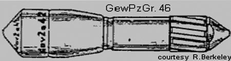

Gewehrpanzergranaten, u modelu 30 a 40 šlo o klasické protipancéřové granáty
Všechny granáty určené k ničení tanků měly kumulativní hlavici, původní model 30 byl rážový ( číslo modelu je ráže hlavice ), ale s nedostatečným účinkem. Vyrobené granáty byly spotřebovány jako tříštivé protože byly nahrazeny mod. 40 s průbojností 80 mm. Další mod. 46/61 probíjely 90/120 mm pancíř.
Na tříštivém granátu je jedna zajímavá věc, starší modely šly použít jako ruční granát, spodní část granátu se odšroubovala a zatažením byla aktivována třecí roznětka se spožděním 4,5 s. Dále se používaly dva druhy dýmových granátů ( na zadýmení volného prostoru a " protitankový ", ten měl u osádky zasaženého tanku pomocí tmavého dýmu vyvolat dojem, že tank hoří ), osvětlovací a agitační granát.
