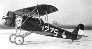

Holandské letectvo (LVA) bylo ve 30. letech vybaveno stíhacími letouny Fokker D.XVI a D.XVII, klasickými dvouplošníky té doby s maximálními rychlostmi 320 a 350 km/h. Šlo tedy o relativně výkonné letouny, druhá polovina 30. let ale přinesla rychlý rozvoj moderních jednoplošníku. Jde tedy o podobnou situaci jako u nás, firma Fokker však dokázala svůj projekt moderního letounu dotáhnout do konce. Vedení LVA však v té době upřednostňovalo vývoj jiných letounů (bombardéry), podle nich stávající stíhačky nebylo třeba měnit. Jiného názoru ale byly Letecké síly holandské východní Indie LVA KNIL (Luchtvaartafdeling Koninklijk Nederlands Indisch Leger). Toto letectvo samozřejmě požadovalo stíhací letoun schopný „přežít“ provoz v tropech.
Obrázek Obrázek D.XVI a XVII

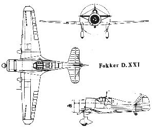

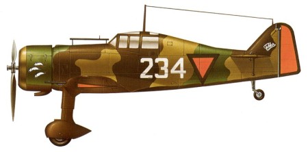

Obrázek D.XXI
Od firmy Fokker odchází ke konkurenci ing. Schatzki (Koolhoven), projekt má nyní na starosti nový šéfkonstruktér, ing. Marius Beeling. Prototyp D.XXI (výrobní číslo FD-322) se poprvé dostává do vzduchu 27.3.1936, za kniplem sedí tovární pilot Emil Mainecke. Průběh testů ukazuje, že vznikl letoun s minimem nedostatků, jednoduchý na ovládání a nezáludný k pilotům. Je tu ale jiný problém, LVA neobjednává ani jeden kus, čeká se totiž na modernější projekt od konkurence. Oba soupeře má na triku Erich Schatzki, jeho nový projekt Koolhoven F.K.58 slibuje vyšší výkony, není však zatím k dispozici. A že tu chybí zmínka o výrobě pro LVA KNIL? Ta se neuskutečnila, v roce 1936 dochází ke změně strategie, místo stíhaček se LVA KNIL zaměřilo na bombardovací letouny, které měly být schopny odrazit invazní flotilu od břehů Holanské Indie. A tak se místo stíhaček nakupovalo v USA, šlo o letouny Martin Model 139WH, v USA zavedené jako Martin B-10.
Obrázek F.K.58
I když domácí LVA nepočítalo s nákupem D.XXI (dost vadila nízká rychlost 411 km/h), nakonec nedošlo k porovnávacím testům s F.K.58. LVA nechtělo dále čekat, její výzbroj zastarávala a tak bylo rozhodnuto o výrobě 36 letounů D.XXI. Dost k tomu přispěla informace, že konkurent bude k dispozici až koncem roku 1938. D.XXI pro LVA je vylepšen, místo motory Mercury VI-S se v přídi objevuje silnější varianta Mercury VII, ta disponuje již stádem 830 koní. Sériové stroje (výrobní čísla 5485 až 5520) obdrží u LVA čísla 212 – 247, první sériový letoun (212) je zalétán 20.7.1938., poslední stroj z této série (247) je předán 8.9.1939.

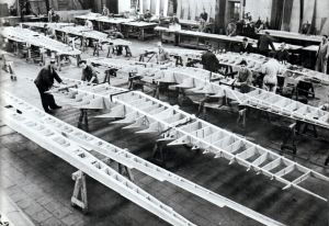

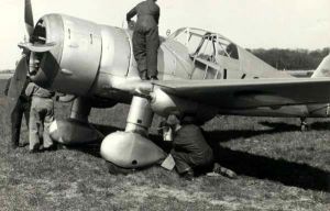

36 strojů sice zvýšilo obranyschopnost domoviny, ale z dnešního pohledu je to jen plivnutí do rybníka. LVA jich ale víc neobjednalo a tak se jako obvykle musel Fokker poohlédnout po jiných trzích (škoda, že něco podobného nenapadlo někoho u nás, nějaká ta stovka D.XXI by obrovsky zvýšila bojeschopnost našeho letectva). A tak se u Fokkera vyrábí dva letouny pro Dánsko a sedm strojů pro Finsko. Zdá se vám to málo? No není to kdoví co, ale po těchto strojích měla následovat licenční výroba. Na ni se ale podíváme později, nejprve něco málo technických dat o D.XXI
Obrázek Obrázek

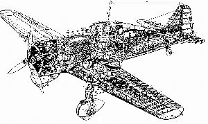

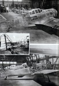

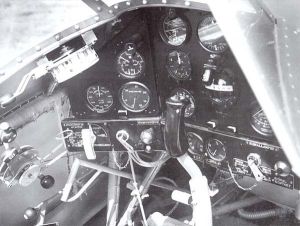

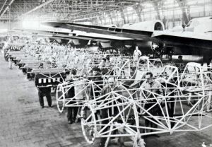

Kostra trupu je vyrobena z chrommolybdenových svařovaných trubek, jde o příhradovou konstrukci, od motoru až po odtokovou hranu křídel byla zakrytá odnimatelnými duralovými panely. Stejný potah najdeme i na hřbetu (až k přechodu kýlovky), zbytek je potažen plátnem. Křídlo je Fokkerova klasika, dva skříňové nosníky, 18 žeber a potah bakelizovanou překližkou. Křidélka mají kovovou kostru, potah je plátěný, přistávací klapka je stejné konstrukce.
Obrázek Obrázek
Obrázek Obrázek

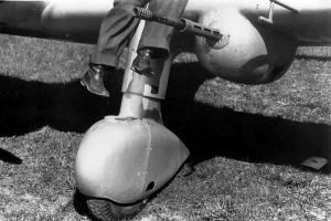

Podvozek byl pevný, klasický, s ostruhovým kolem. Podvozkové nohy mají hydropneumatické tlumiče a kola mají samostatně ovládané pneumatické brzdy. Pro zlepšení Cx jsou podvozkové nohy vylepšeny o aerodynamické kryty (bačkory).

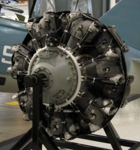

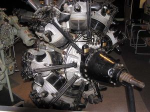

Jak jsem již uvedl, původní devítiválec Bristol Mercury VI-S dával jen 645 HP, po patřičném „upgrade“ se v přídi objevuje silnější varianta Mercury VII/VIII, ta již dává 830 HP. Samotný motor ale letounem nepohne, na motor je připojena třílistá vrtule Hamilton Standard. Palivo bylo uloženo v nádrži za motorem, její objem je 350 litrů. Pilot má k dispozici zcela uzavřenou kabinu, do kabiny se dostane díky odklopnému levému bočnímu krytu.
Parametrů motoru Bristol Mercury VIII:
počet válců: 9
uspořádání válců: hvězdicový
průměr: 1307 mm
Objem: 24 890 ccm
vrtání x zdvih: 146,05 x 165,4 mm
kompresní poměr: 7:1
Hmotnost: 440 kg
Výkon: 840 HP při 2750 ot/min

Jo, takhle nějak jsem si ten článek představoval :) Dobré, velice dobré :)
- docela mě překvapila nízká hmotnost původního motoru (440 kg), to znamená, že dosahoval velice dobrého výkonu na kg hmotnosti.
Bol by toho schopný niektorý z ČS motorov? pri výkone okolo 840 k? Niekto od Waltra?
Ramon
nadpraporčík
nadpraporčík
Příspěvky: 432
Registrován: 18/9/2007, 17:30
Příspěvek od Ramon »
Hektor píše:
Nejblíž by tomu byl asi licenční HS 12Ydrs u Avie a ČKD. U Waltera se měl začít vyrábět Mercury IX pro připravované A-300/B-72, ale z toho asi pak sešlo.
