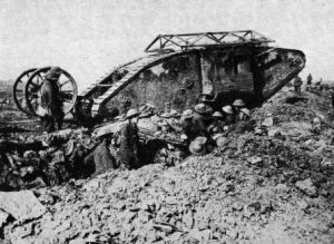

pár fotiek...
ObrázekObrázekObrázekObrázek
