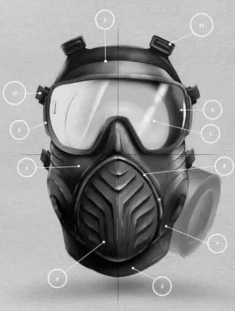

Ochranná maska CM-6
Jedná se o nejmodernější ochrannou masku. V kombinaci s vhodným filtrem nebo dýchacím přístrojem zajišťuje ochranu obličeje, očí a dýchacích orgánů před účinky toxic-kých plynů, par a aerosolů, biologických škodlivin, radioaktivního prachu atd. Maska je určena pro použití v průmyslu, chemických a nukleárních oborech, zemědělství, hornictví, jednotkách civilní ochrany, záchranných hasičských sborech, u policejních jednotek, apod.
Maska CM-6 zajišťuje spolehlivou ochrannou funkci v teplotním rozsahu -30 ˚C až +70 ˚C. Lícnice je vyrobena z chemicky odolné, měkké a dobře snášenlivé pryže. Velkoplošný panoramatický polykarbonátový zorník zajišťuje dokonalou nezkreslenou prostorovou orientaci při obvyklých činnostech. Řešení těsnící linie masky zabezpečuje spolehlivou těsnost u různých velikostí obličeje.
Maska umožňuje použití elektronických komunikačních zařízení. Konstrukční řešení masky umožňuje montáž filtru na levou nebo pravou stranu. Průzvučná vložka zajišťuje snadnou komunikaci při použití masky.
Modifikace CM-6M je vybavena zařízením pro příjem tekutin. CM-6S je dodávána s vnitřní maskou z transparentní silikonové pryže s vynikající snesitelností.

Ochranná maska OM-90 chrání obličej, oči a dýchací cesty uživatele před otravnými látkami, radioaktivními látkami a bojovými biologickými prostředky, používanými ve formě plynů, aerosolů nebo par.
Ochranná maska OM-90 s vhodným ochranným filtrem je sestrojena tak, aby kladla malý odpor při dýchání a přitom poskytovala uživateli vysoký stupeň ochrany. Má značnou míru kompatibility se zbraňovými systémy při zachování vysoké pozorovací schopnosti. Filtr lze upevnit napravo nebo nalevo. Univerzální filtr chrání proti průmyslovým škodlivinám.

Ochranná maska OM-25
Vojenský výzkumný ústav (VVÚ) pracuje na nové masce pro AČR co nahradí OM-90. Vývoj OM-25 probíhá již od roku 2023 a bude dokončen v roce 2025. Mě osobně zde na obrázku připomíná britskou plynovou masku SCOTT GSR (General Service Respirator), která je ​​navržená jako náhrada masky S10 pro britské ozbrojené síly. Byla navržena (v letech 2000-2009) laboratoří Defense Science and Technology Laboratory a Scott Safety ve spolupráci s ministerstvem obrany a je vyráběna společností Scott Safety od roku 2010.
