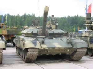

Aha, čiže ten "nový" Kontakt-5 vlastne používa elementy Reliktu? Hm, vcelku logické, a vôbec ma to nenapadlo. Nedá sa potom vlastne povedať že T-90A a T-72B3 používajú vlastne Relikt?
Týka sa to asi ale len veže, nie? Pretože elementy Reliktu na korbe sú vizuálne odlišné od K5 (tj. pancierovanie korby T-72BA, T-90 a T-90A, T-72B3 je vizuálne v podstate identické).
Akurát T-90 a T-90A majú ešte nejakú doplnkovú štruktúru pred prielezom vodiča, a T-72BA/B3 nie.
T-72BA
T-72B3
T-90
T-90A
Korba T-80U je síce podobná, ale odlišná.
A Relikt na korbe vyzerá úplne ináč.
