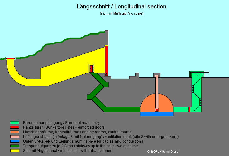

Jedno ze čtyř odpališť na ostrově Okinawa

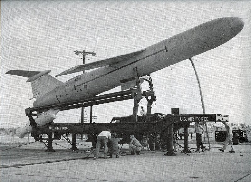

Technik při údržbě rakety typu Mace B
