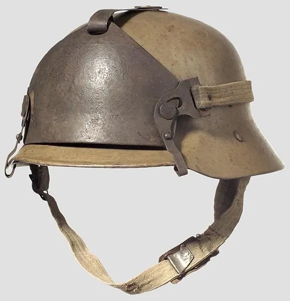

Na jihozápadním bojišti se na podzim roku 1916 v hojnější míře rozšířilo nošení ukořistěných italských přileb (vz. 1915 Adrian z francouzských dodávek a domácích italských typů Lippmann). Přestože poskytovaly jen částečnou ochranu proti šrapnelům, byly distribuovány bojujícím jednotkám. Vojáci na průzkumných hlídkách byli nabádáni ke sbírání nejen nepřátelských zbraní, ale i ocelových přileb. Jsou známy i exempláře s domalovaným, či doplněným výsostným označením na čelní straně přileb. Kromě používání přímo nalezených kusů, probíhaly později i jejich úpravy v továrnách. Ukořistěné přilby byly zbaveny vnitřků a nahrazeny jednotnými výstelkami rakousko-uherského typu. Původní okruží bylo přestřiženo a zmenšeno dle menšího vnitřního obvodu spojeneckých přileb. Tyto úpravy se týkaly i ukořistěných přileb ruské armády, opět jak z francouzských dodávek, tak i domácí ruské produkce přileb typu Sohlberg. Celkově tak lze nalézt celkem tři základní typy kořistních upravených přileb - francouzské Model 1915, italské typ Lippman a ruské typu Sohlberg. Přilby byly následně opatřeny nátěrem zemitě hnědé barvy, stejným, jako ostatní přilby rakousko-uherské armády.
Na přilby Berndorfer, bylo možné připevnit zpevňující pancíř, zvaný Stirnpanzer. Tato ochrana hlavy před přímou palbou z pěchotních zbraní byla komplikovanější konstrukce, s plátěným popruhem kolem přilby. Tyto přídavné dílce byly používány u strážních a především kulometných družstev. Vojáci na předních pozicích dostávaly pancíře pouze při výkonu služby, při odchodu je přenechávali další směně. Dohledal jsem, že výroba probíhala v Huťi Poldi v Kladně (Bleckmann & Poldihutte Klando). Vzhledem k rozšířenosti těchto pancířů, je velice pravděpodobné, že výroba probíhala pouze zde. Absence slavných rohů, jako u německé přilby M-1916, ale velice ztížily připevnění těchto pancířů. Konstruktéři je tedy museli zachytit o horní větrací otvor a dále byl pancíř zajištěn koženým popruhem, zachyceným za zadní část přilby. Materiálem k výrobě byla chromniklová ocel, tak jako u přileb, ale masivně zesílený. Pokud budu vycházet z toho, že německý Stirnpanzer, byl masivní 4 mm a těžký 3 kilogramy, tak je dost pravděpodobné, že rakouský pancíř na tom byl velice podobně, nebo měl nižší hodnoty. Ještě dodám, že se jednalo o stejně silný pancíř, jako u statických, střeleckých štítů (ke kulometům atd.). Samotné složení oceli zajišťovalo, že ocel bylo možno tepelně zušlechtit.

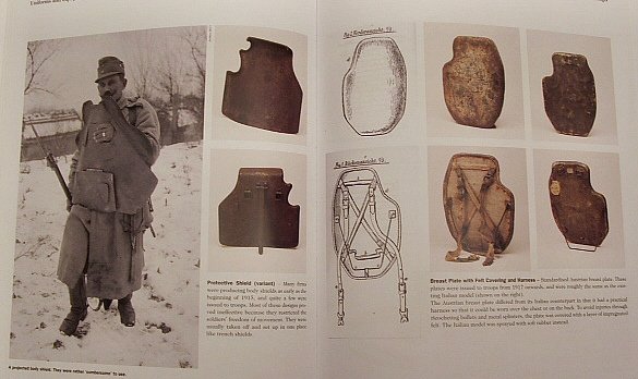

Brustschild - Hrudní pancíře a ochranné vesty
Tak jako ve všech státech, i v R-U monarchii, mohli lidé narazit, při čtení novin, na nejrůznější inzeráty (tak jako ten od Pana Růžičky z Plzně), které slibovaly zázračnou ochranu vojáků, před nejrůznějšími zraněními. V tomto případě obchodník nabízí v podstatě kroužkovou zbroj, jiní ale nejspíš nabízeli ochranné vesty z hedvábí, vrstvené látky, nebo oceli, zašité do vrstev látky. Problém ale byl, že v době války, sice muži (a jejich rodiny), rádi utratili peníze za cokoliv, co by je samotné, často živitele rodin, uchránilo před smrtí, ale situace na frontě byla trochu odlišná. Vojáci se styděli nosit cokoliv jiného, než ostatní vojáci. Prakticky všechny pancéře a neprůstřelné vesty si vojáci kupovali z vlastních peněz. Tyhle zázraky moderní techniky, nebyly levné a dovolit si je mohli jen bohatší vojáci nebo důstojníci. Pokud tedy voják sehnal neprůstřelnou vestu, častokrát se stal terčem posměchu ze strany ostatních spolubojovníků. Z toho důvodu se také začaly objevovat menší vesty a pancéře, které bylo možné ukrýt pod běžnou uniformu. Pokud takovouto skrytou vestu měl obyčejný voják, velice rychle to zjistili jeho souputníci. V případě důstojníků se již jednalo o něco zcela jiného. Ti žili od prostých vojáků odděleně a ze strany ostatních důstojníků mohla tato vesta vzbudit i zájem. Prostí vojáci tak ani nemuseli vědět, že jejich důstojníci mají pod uniformou neprůstřelnou vestu. Navíc, jelikož důstojník měl své muže vést a jít jim příkladem, bylo vždy lepší, pokud vestu měl. I arcivévoda František Ferdinand, měl na sobě, v době atentátu, oblečenou neprůstřelnou vestu zhotovenou z vrstveného hedvábí. Bohužel pro něj, byl zasažen do krku. Jak již bylo řečeno, vše záleželo na iniciativě a finančních možnostech jednotlivců. Kvalita zboží byla povětšinou sporná. Další kapitolou pak jsou již klasické, ocelové hrudní pancíře.
V Rakousku sice nevznikla obdoba německého Stahlbrustpanzeru, což byl speciálně vyráběný hrudní pancíř, ale místní konstruktéři se k tomu problému postavili poněkud jinak, mnohem praktičtěji. Oproti těžkému, konstrukčně propracovanému Stahlbrustpanzeru, jsem našel ocelový pancíř pro vojáka z roku 1917. Tento pancíř má jednoduchý tvar s lehkým vykrojením pro pravou ruku. Profil je plochý a doplněný o relativně složitý systém vázání (dá se říct, že podobný velké polní). Není mi známé, jak byla tato varianta rozšířená, nebo zda se jednalo jen o kusovou výrobu (v několika desítkách exemplářů). Krom polní lopatky, využité jako provizorní ochrana, vojáci někdy nesli před sebou střelecký štít. Jednalo se cca 4 mm silnou, ocelovou desku, kterou bylo možné přenášet za opěrnou nohu. Tyto desky poskytovaly relativně dobrou ochranu, ale byly velice těžké a zakrývaly jen malou část těla. Rakousko-Uherští konstruktéři ale přišli s pozoruhodnou konstrukcí, která měla v sobě spojit schopnosti střeleckého štítu a hrudního pancíře pro ochranu pěšáků. Tento pancíř zaujme již na první pohled - trojúhelníková konstrukce s lemy pro ruce, je opravdu ojedinělá. Přenosný kryt bylo možno přenášet na hrudi, nebo na zádech a poskytovala tak pohybujícímu se vojákovi jistou ochranu. Zařízení bylo snýtováno z několika částí a po úplném rozložení chránilo celou postavu klečícího vojáka. V případě nutnosti jej bylo možno sundat z hrudi, položit na zem a vyklopit spodní část. Konstrukce byla opatřena jedním průzorem a hned třemi odklopnými krytkami, pro prostrčení pušky. Stejně jako většina dobových konstrukcí i toto trpělo svými oblvyklými nemocemi. Jednak byl štít velmi nepraktický, těžký, ale zároveň nechránil proti puškovému střelivu. Nejznáměnjší fotografie pochází z Bukoviny roku 1915 a byly patrně určeny pro armádní komisi. Není známo, kolik se těchto štítů vyrobilo, ovšem jsou známé občasné zprávy, že tyto štíty v malém množství nacházeli Italští vojáci v Alpách. Právě na italské frontě často nebylo možné hloubit zákopy a vojákům nezbývalo nic jiného, než se snažit schovat za většími kameny, nebo navršit z menších kamenů zídku. Pravděpodobně bylo vyrobeno jen pár kusů zkušebné série a velmi brzy se od projektu upustilo.

Marně si hlavu lámu z jakého důvodu má ten hrudní pancíř asymetrické vykrojení. Netuší někdo jak to bylo v R-U armádě s leváky, zda museli střílet jako praváci?
dase
desátník
desátník
Příspěvky: 53
Registrován: 31/7/2014, 12:37
Re: Pancéřová ochrana pěchoty No.VI
Příspěvek od dase »
Vykrojení kvůli zapření pažby do pravého ramene ?
