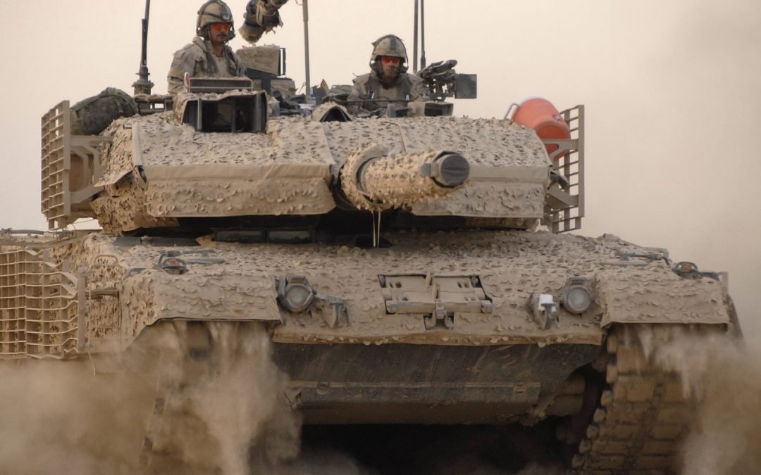

V říjnu 2003, Kanada nasadila vozidla Stryker MGS v Afgánistánu. Po zkušenostech z bojů v rámci operace Medúza, bylo rozhodnuto o zapojení tanků Leopard C2S. Tyto tanky dorazily do Kandaháru v prosinci 2006, ale jednalo se již o staré tanky (30 let), jejiž životnost končila. Kanadská vláda tedy rozhodla o zapůjčení 20ti Leopardů 2A6 od Bundeswehru. První tanky dorazily do Afgánistánu na konci srpna 2007. Již 2. listopadu byl jeden z tanků zasažen výbuchem IED, osádka přežila, stroj utrpěl jen malé poškození a brzy se vrátil do služby (opraven na místě). Tyto kanadské tanky totiž byly vybaveny ochraným kitem "M". Tanky Leopard se poté účastnily několika potyček a prudkých přestřelek s Talibanem. V říjnu 2007 nasadilo Dánsko tanky Leopard 2A5 DKS na podporu jednotek při operacích v jižním Afghánistánu. Tanky byly nasazeny v rámci 1. praporu jutlandského dragounského pluku - Jydsk Dragonregiment, který byl vybaven třemi tanky, jedním transportérem M113, vyprošťovacím vozidlem a další technika byla držena v rezervě. Tyto tanky byly osazeny švédskou maskovací sítí Barracuda, pevně ukotvené sedadlo řidiče bylo nahrazeno zavěšeným "Dynamic Safety Seat". V lednu 2008 tyto tanky odrazily útok Talibanu, poblíž řeky Hílmand, na dánskou a britskou pěchotu. Dne 26. února 2008, byl dánský Leopard 2 zasažen výbušným zařízením IED a poškozen. Nikdo nebyl zraněn a vozidlo se samo vrátilo na základnu. První vážný problém nastal 25. července 2008, kdy byl v provincii Hílmand zničen dánský tank pomocí IED. Po výbuchu vozidlo ujelo ještě 200 metrů, než se zastavilo. Tři členové osádky opustili vozidlo, ale řidič zraněním podlehl. Tank byl odtažen do základny FOB Attal a později FOB Armadillo. Při tomto výbuchu byl poblíž i druhý tank, ale nikdo z jeho posádky nebyl zraněn. Od 7. prosince 2008, se tanky Leopard zúčastnili operace Red Dagger, kdy vypálily 31 ran na podporu koaličních jednotek a dle tiskové zprávy britského ministerstva obrany, bylo zapojení dánských tanků klíčové pro úspěch této operace.

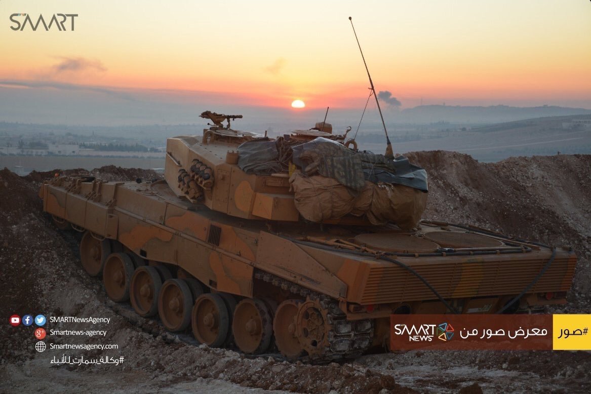

Operace Fırat Kalkanı Harekâtı
Turecká armáda provozuje celkem 354 tanků Leopard 2A4. Zhruba kolem 10.prosince 2016 se jim dostalo zkoušky v poli. V bojích u syrského města Al-Báb, turecká armáda pomáhá Svobodné syrské armádě (FSA) v již čtyři měsíce trvající operaci Fırat Kalkanı Harekâtı "Euphrates Shield". Podařilo se jim obklíčit město a zajistit silnici do Aleppa, dá se ale říct, že zde jejich postup ustrnul. Přičemž vzrůstají ztráty jak na lidech, tak právě na technice - byly zde zničeny jak tanky Leopard tak i Sabra (modernizovaný M-60). Celkem by měl být v sýrii celý tankový prapor, tedy 43 tanků Leopard 2A4. První Leopard 2 byl zasažen čelně raketou TOW-2A, ale ta nepronikla pancířem (osádka byla zraněna). Další dva Leopardy 2A4 byly ostřelovány protitankovými střelami (ATGM), Fagot nebo Konkurs. Tentokrát již z boku a zezadu, tedy ze směru za bojovou linií. U prvního tanku (blíže fotoaparátu) střela pronikla bočním pancířem, ale nedošlo k výbuchu munice. Ta je sice uložená, částečně i ve věži (v levé části věže), je pravděpodobné, že střela propálila pancíř šikmo a tedy nenarazila na nic hořlavého. Stav osádky není znám, ale pravděpodobně přežili. Osádka druhého tanku si ani nevšimla, že byl první stroj zasažen a jejich stroj byl zasažen šikmo zezadu. Zde byl zasažený hydraulický systém nebo munice (asi ne). Došlo tedy k viditelnému výbuchu a výšlehu plamenů. Doplním, že jak hydraulika, tak i munice jsou uloženy v samostatných kapsách, které jsou oddělené od prostoru osádky. Není tedy jisté, zda byla osádka zabita, nebo jaký byl jejich stav po tomto zásahu. Tak je tomu ale u všech těchto zasažených tanků Leopard. Zde je kompletní seznam zasažený, poškozených nebo zničených tureckých Leopardů:

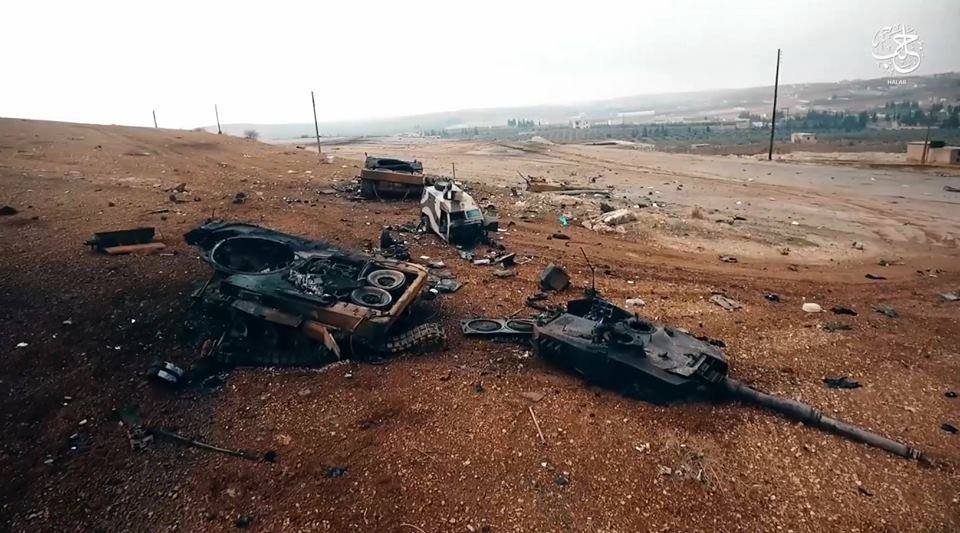

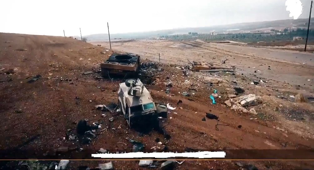

1. Leopard 2A4 - Al-Báb - oblast nemocnice - zasažen raketou nebo minometným granátem
2. Leopard 2A4 - Al-Báb - oblast nemocnice - problém při nakládání (asi nabíjení)
3. Leopard 2A4 - Al-Báb - oblast nemocnice - těžce poškozen po výbuchu IED nebo miny
4. Leopard 2A4 - Al-Báb - oblast nemocnice - těžce poškozen zásahem ATGM
5. Leopard 2A4 - Al-Báb - oblast nemocnice - zasažen minou nebo IED
6. Leopard 2A4 - Al-Báb - oblast nemocnice - těžce poškozen zásahem ATGM
7. Leopard 2A4 - Al-Báb - oblast nemocnice - tank zasažen dál od zdi, patrně ukořistěn ISIS
8. Leopard 2A4 - Al-Báb - západně od města - těžce poškozen zásahem ATGM
9. Leopard 2A4 - Al-Báb - západně od města - těžce poškozen zásahem ATGM
10. Leopard 2A4 - Al-Báb - oblast nemocnice - těžce poškozen zásahem ATGM

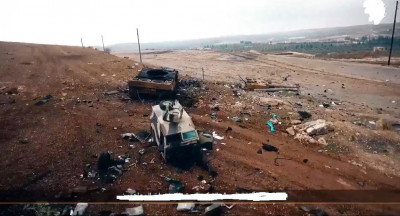

Rase píše:V Sýrii, poblíž města Al-Bab byl zničen, střelou Fagot nebo Konkurs, turecký Leopard 2A4. Všichni členové osádky utpěli zranění, údajně ale přežili.
http://defence-blog.com/army/two-turkis ... syria.html
V článku se píše, že ten Leopard 2A4 u Al-Bab byl prvním zasaženým, a že kromě něj byly další den zničeny další dva. U těch už se osud posádky neuvádí.

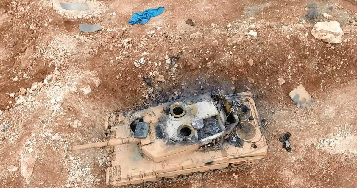

Záleží kam dostal zásah. Podle obrázků to šlo na bok věže (do zadní poloviny?). Původní verze 2A4 (nemodernizovaná) se udává boční ekvivalent proti HEAT 300 - 400 mm na zadní části ještě zeslaben na 200 - 300 mm. Fagot teoreticky zvládá kolem 400mm, takže při tomto bočním zásahu má reálnou šanci na probití a způsobení škody, u Konkursu se udává kolem 600mm takže zde je to ještě lepší. Modernizované verze Konkursu jsou na tom ještě lépe.
Teoreticky jsou tedy obě střely schopny probíjet pancíř nemodernizované 2A4 z boku. Jak ostatně říká platná poučka, rozhoduje nejprve taktická situace, potom vycvičenost vojáků a nakonec kvalita výzbroje. Je to sice primárně formulováno pro tankový boj, ale můžeme to zobecnit.
Příspěvky: 16264
Re: Německý tank Leopard 2

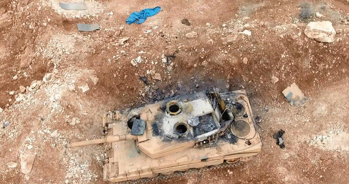

první zasažený Leopard
druhý a třetí zmíněný
Mířeno bylo očividně do zadní části, boku věže. Abrams má v této části uloženou munici, což ale není případ Leopardu. Většina je uložená na levé straně korby, vedle řidiče. Pohotovostní část munice je pak v levé zadní části věže. Leopardy 2A4 byly ostřelované z pravé strany, kde je "napájení hydrauliky", tedy asi zásobník hydraulické kapaliny, blíže ke středu pak palubní počítač a různá další elektronika, elektronický WNA PERI (?).
Úplně vzadu věže jsou pak schránky na různé hadice, nástroje atd. Zmíněná schránka na munici je pak odělená od prostoru osádky (zakratá poklopem) při levé straně pancíře. Tedy zrovna při zásahu do pravé zadní strany věže, je sice pancíř relativně tenký, ale řekněme, že není "co trefit" - byť možnost zapálení hydraulické kapaliny není zrovna super. V cestě není žádný člen osádky tanku a munice je relativně vzdálená od místa dopadu. Přijde mi, že střelci mířili na slabé místo Abramsu, jen nevychytali že tohle není Abrams :D

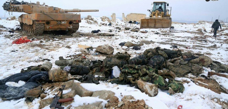

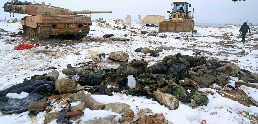

V bojích u syrského města Al-Báb, údajně islamisté ukořistili Leopard 2A4. Patrně rozhýbali jeden ze zasažených strojů (zasaženy měly být tři Leopardy).
http://defence-blog.com/army/isis-claim ... syria.html
