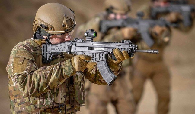

Na Eurosatory 2016 byl oficiálně představen nástupce pušek CZ 805, její přepracovaná. CZ Bren 2 je útočná puška nové generace z řady služebních zbraní CZ. Byla navržena pro nejnáročnější uživatele z řad speciálních a ozbrojených složek operujících kdekoliv ve světě. Zbraň je extrémně spolehlivá a odolná za všech podmínek a vyznačuje se vysokou přesností a životností. Má nízkou hmotnost a kompaktní rozměry pro rychlou a pohodlnou manipulaci. Ovládací prvky zbraně jsou oboustranné. Ergonomie je detailně propracovaná, což zaručuje vynikající chování při střelbě. Použité materiály na zbrani mají zvýšenou odolnost proti hoření, jsou nárazuvzdorné a vysoce odolné proti mechanickému poškození. Základní rozebrání a složení zbraně pro běžnou údržbu lze provést bez použití jakýchkoliv nástrojů.Palebný mechanismus CZ BREN 2 využívá osvědčený způsob odběru plynů z hlavně. Pístový mechanismus má třístupňovou regulaci. Opuštěno bylo od systému dvouranné dávky. Nyní přepínač umožňuje střelbu po jednotlivých ranách nebo automaticky. Přepínač je oboustranný, vypouštěč závěru je zdvojený a lze jej ovládat mechanismem v lučíku (u zásobníku) a nad lučíkem. Kolébkové vypouštění zásobníku je umístěno v dosahu ukazováčku na zásobníkové šachtě. Napínací páka je nezávislá, při střelbě se nepohybuje, páka umožňuje doražení závěru. Zbraň lze rozebrat a složit bez jakýchkoliv nástrojů. Snížena byla též hmotnost, kdy CZ BREN 2 (hlaveň 280 mm), bez zásobníku a kovových mířidel, má hmotnost 2,86 kg, s prázdným zásobníkem a kovovými mířidly 3,06 kg. Rozdíl ve hmotnosti CZ 805 a CZ BREN 2 tak dělá více než 0,5 kg. Výrazným krokem vpřed je i propracovaná pažba s ergonomickou lícnicí a vyměnitelnou pryžovou botkou. Novinka dostala také novou teleskopickou pažbu. Díky ní si mohou vojáci nastavit délku zbraně třeba podle toho, jestli mají na sobě neprůstřelné vesty. Napínací páka je nezávislá, při střelbě se tak na rozdíl od CZ 805 Bren nepohybuje. Páka umožňuje doražení závěru. Ještě pár zajímavostí k výrobě: Vykování hlavně probíhá za studena, jako materiál slouží chrommolybdenová ocel dovážená z Německa, trvá pět minut. Vysoustružení závěru pomocí robotické CNC frézy, trvá 32 minut. Přesnost součástek se kontroluje souřadnicovým 3D měřením, trvá 20 minut. Rám zbraně je obroben z duralového bloku. Nakonec se ve speciální místnosti smontovaná zbraň odzkouší dvěma náboji se zvýšeným tlakem. Pak se odstřílejí ještě dva plné zásobníky kvůli testování funkcí a seřízení mířidel. V průměru nevyhoví jedna pistole nebo puška z tisícovky.
Historie a vývoj pušky BREN
Vývoj nové soupravy zbraní pro českou armádu v čele s CZ 805 Bren, stál uherskohradišťskou Českou Zbrojovku, 200 mil. Kč. Ministerstvo obrany ČR pro potřeby Armády ČR objednalo v roce 2010 v prvním kole 7 937 pušek CZ 805 Bren za 1,2 miliardy Kč. Téměř všechny zbraně byly dodány s původní zásobníkovou šachtou a originálními průhlednými zásobníky. Původní zásobníková šachta CZ 805 Bren dokáže využívat jen originální zásobníky České zbrojovky, nebo zásobníky německé firmy Heckler & Koch (puška G36). Posledních 200 kusů první série získalo nové MC šachty pro STANAG zásobníky (do konce roku 2013). Se zásobníkovou šachtou typu MC se počítá i u druhé várky 9 500 pušek CZ 805 Bren, které mají být dodány Armádě ČR do roku 2020. Cena druhé objednávky dosahuje 1,1 miliardy Kč. Celkem tedy armáda nakoupila přes 17 500 útočných pušek CZ 805 za jednotkovou cenu 64 000 Kč. V roce 2016, bylo rozhodnuto o nákupu 18.000 útočných pušek CZ BREN 2, včetně příslušenství za více než 2 mld. Kč. Zbraně jsou do české armády dodávány včetně příslušenství, které zahrnuje optické přístroje, taktické nože, přepravní obaly, soupravy nářadí pro zbrojíře a sady náhradních dílů. Dodáno bude i 800 kusů granátometu CZ 805 G1 včetně příslušenství. Nové zbraně budou určeny především pro bojové jednotky, vybavena jimi bude hlavně 4. brigáda rychlého nasazení. Postupně by Breny všech modifikací měli dostat všichni vojáci včetně příslušníků aktivní zálohy. O novou verzi se zajímají speciální jednotky států NATO a v několika zemích se již konalo úspěšné testování. Nové útočné pušky CZ BREN 2 v ráži 7,62x39, jsou také horkým kandidátem na vítězství v pákistánském tendru na náhradu útočných pušek G3 a Type-56. Výroba až 500.000 zbraní by probíhala v rámci licenční výroby v Pákistánu. CZ BREN 2 je v současné době komorován pro municí 5,56×45 mm a 7,62×39 mm. Pro změnu ráže stačí vyměnit hlaveň, závorník, zápalník, vyjmout/vložit vložku v zásobníkové šachtě a použít vhodný zásobník. Pro zajímavost - originální plastové zásobníky CZ pro náboje 5,56×45 mm pojmou i americký náboj .300BLK (7,62×35 mm; možnost střelby ve zbraních ráže 7,62×39 mm).
CZ BREN 2
Ráže: 5,56x45 mm NATO
Délka hlavně: 280 mm
Počet drážek: 6
Stoupání drážek: 178 mm
Hmotnost bez zásobníku a mířidel: 2,86 kg
Hmotnost s mířidly a prázdným zásobníkem: 3,09 kg
Délka se vztyčenou pažbou/sklopenou pažbou: 750-798 mm / 570 mm
Šířka se vztyčenou pažbou/sklopenou pažbou: 140/80 mm
Kapacita zásobníku: 30 ran
Účinný dostřel: 300 m
Kadence: 850 ran/min
Životnost hlavně: 20 000 ran
