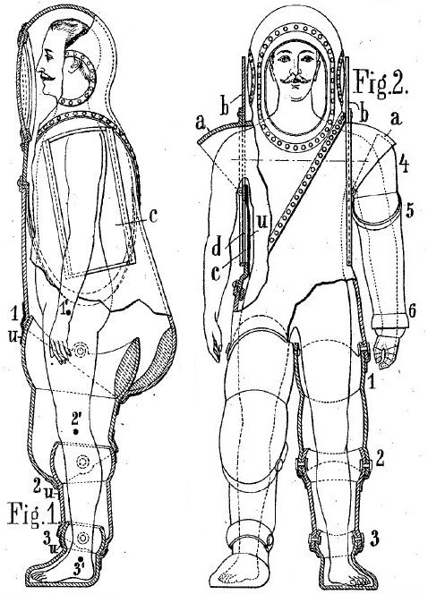

Lidé se odnepaměti snažili prozkoumat dno moře, nebo z něj vyzvedávat zboží z potopených lodí. Jedním z prvních moderních obleků, které měly tomuto cíli napomoci, byl patent číslo DE193397 C vedený pod názvem: "Aus einem Panzer bestehende Taucherrüstung, deren Glieder durch wasserdicht abschliessende Kugelgelenke miteinander verbunden sind". Pod tímto krkolomným názvem se ukrýval jeden z prvních přetlakových skafandrů, určený pro ponor do velkých hloubek. Přelomovým je především řešení pohybu končetin, který probíhal pomocí kulových kloubů. Patent byl podán 13. února 1906 a oficiálně schválen 19. prosince 1907. Jeho autorem byl německý inženýr Friedrich Gall, z Langenburgu ve Württu. Možná překvapí, že tento patent se měl stát předobrazem moderních skafandrů, které se používají i v současnosti. Gall se brzy přestěhoval do přístavního města Kiel, brány do Baltského moře, kde měli dlouhou tradici se stavbou lodí a mořských zařízení. Zde byl zaměstnán ve společnosti "Neufeldt & Kuhnke" (N & K), kde byly mnohé jeho vynálezy a patenty uvedeny do praxe. Tato společnost byla založena již roku 1899, inženýrem Hansem Neufeldtem a finančně zastřešena podnikatelem Carlem Kuhnkem (1870-1938). Zpočátku se soustředili na vývoj elektrických zařízení, ale v roce 1905 se spojili s místním výrobcem potápěčského vybavení "Ludwig von Bremen", jak název napovídá, očividně se jednalo o velmi malou dílničku, manufakturu postavenou kolem Ludwiga z Brém. Společně založili společnost "Hanseatische Apparatebau Gesellschaft", z niž se později stala společnost HAGENUK. Vzhledem k významu, jakým byl vstup Friedricha Galla do společnosti, byl jeho skafandr nejprve nazván "Dem Gallschen Tauchapparat", později "Der Tiefseetaucher", ale proslavil se pod názvem "Panzertauchgerät". Celý projekt byl finančně podporován knížetem von Hohenlohe-Langenburg a společností Kgl. Württ. Zentralstelle für Gewerbe und Handel, díky jejichž podpoře, mohl být postaven první prototyp. Zde byly především zužitkovány praktické zkušenosti, společnosti Ludwig von Bremen. Společnost N & K, se následně rozhodla celý projekt dál rozvíjet.
původní patent Friedricha Galla (1906)

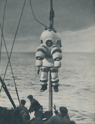

První Gallův skafandr byl postaven během roku 1914, u společnosti Neufeldt & Kuhnke, za podpory firmy Siemens-Marlin-Steel a Fundir-Aluminium. Zkušební ponor proběhl v červenci 1914, na jezeře Ploner See. Až na pár drobných nedostatků, proběhl zkušební ponor do hloubky 45 metrů, překvapivě úspěšně. Během hodiny, se Friedrich Gall a následně i jeho asistent Hahn, ponořili až do hloubky 65 metrů, což bylo nejhlubší místo na samotném dně Plonerského jezera. Dne 27. září 1916, byl vylepšený skafandr, Tiefseetaucher Type 1916, převezen ke zkouškám ponoru do větší hloubky, v "Bodensee". Zde byla testována tlaková odolnost obleku, v hloubce 93, 142, 111, 75 a 116 metrů, ale byl spouštěn pouze prázdný oblek, s adekvátní zátěží, aby se zjistilo, zda konstrukce skafandru vydrží takto vysoký tlak. Při každém tomto ponoru, zůstal skafandr na dně od jedné, do půl druhé hodiny. Celkem bylo provedeno jen několik dílčích oprav. Vnitřek skafandru byl ale suchý a celkově se jednalo o spolehlivý výtvor. Friedrich Gall se tedy rozhodl oblek osobně otestovat a za přítomnosti dvou pracovníků finančního úřadu, sestoupil za 53 minut, do hloubky 114 metrů. Zde setrval 32 minut, načež byl za necelé dvě minuty vytažen na hladinu. Zde se ukázal být oblek plně funkčním, nikde do něj nezatékalo a byla bez problémů otestována i pohyblivost paží a nohou. O dva dny později, byl skafandr předveden za přítomnosti Jeho exelence Freiherr von Gemmingen-Guttenberg. Pod vodou, v hloubce 77 metrů setrval celkem 20 minut. Další zkouška proběhla šestého října, v hloubce 82 metrů po dobu 40 minut. Zde se Gall pokusil najít potopený předmět, který zde předtím zahodil, leč kvůli nedostatku světla se mu jej nepodařilo nalézt. Později se tedy vybavili podvodní lampou, která dno ozařovala umělým světlem. Tento den proběhl i zkušební ponory do hloubky 62, 59 a 58 metrů po dobu 40 až 45 minut. V mělčích vodách byla opět testována manipulace s objekty, kdy se podařilo rozmotat uzel a vyzvednout schránku pomocí háku. Nyní se hodí odbočit a připomenout, že ve velkém zájmu byla právě možnost vyzvedávat cennosti z potopených plavidel.

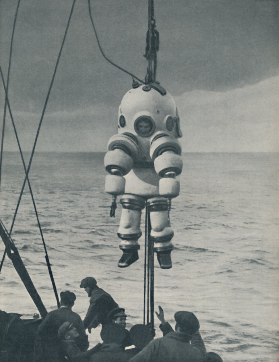

V roce 1924, byl v Německu zkonstruován již mnohem dokonalejší skafandr, byť stále vycházející z patentního řešení kloubů od Friedricha Galla. Tento dvoudílný skafandr byl vyroben ze slitiny hliníku a obě poloviny byly spojené pomocí závitu ve výšce pasu. Prázdný vážil 380 kg a plně vybavený, i s osádkou, vážil celkem 475 kg. Zkušební ponor do hloubky 160 m byl podniknut 18. července, v nádrži vodní elektrárny ve Walchensee v Oberbayernu, Německo. Potápěč Heidenreich zde sestoupil do hloubky 112 metrů, aby otestoval pohyblivost končetin. Nevyskytly se žádné problémy a tak následujícího dne sestoupil do hloubky 140 m, opět nebyly zjištěny žádné problémy. V této hloubce setrval 50 minut a na hladinu se vrátil za 4 minuty a 36 sekund. O dva dny později, 21. července, sestoupil do 10 minut až do hloubky 160 metrů. V této hloubce již nebylo žádné světlo, přesto zde podnikl krátkou procházku. V hloubce 120 metrů byla viditelnost půldruhého metru. Tyto testy vedly k závěru, že nová verze skafandru byla plně schválena a u dokumentů z těchto testů, se poprvé objevuje název "Panzertaucher". V roce 1925 byl tento skafandr použit při pokusu zachránit britskou ponorku M1, která se potopila při rutinní misi v kanálu La Manche. Jednalo se o nejmodernější ponorku, chloubou britského námořnictva, dlouhou 100 metrů a vážící 2000 tun. Tato ponorka byla vybavena masivním dělem schopným ostřelovat cíle na vzdálenost 20 mil. I přes protesty mnohých Britů, kteří stále viděli Němce jako hlavní nepřátele impéria, byl skafandr spuštěn do hloubky 74 metrů v odhadovaném místě nehody. Německým potápěčům se ale ztroskotané plavidlo nepodařilo najít a tak byly veškeré snahy o záchranu plavidla opuštěny a s nimi i 69 mužů posádky.

zkušební ponor "Tiefseetaucher" na jezeře v Bodensee (1916)

vylepšený skafandr při testech z roku 1922
povšiměte si rozdílu mezi hlubokomořským skafandrem a klasickým potápěčským oblekem v Německém Museu
vylepšený "Panzertaucher neueste Bauart" při testech ve Walchensee (1924)

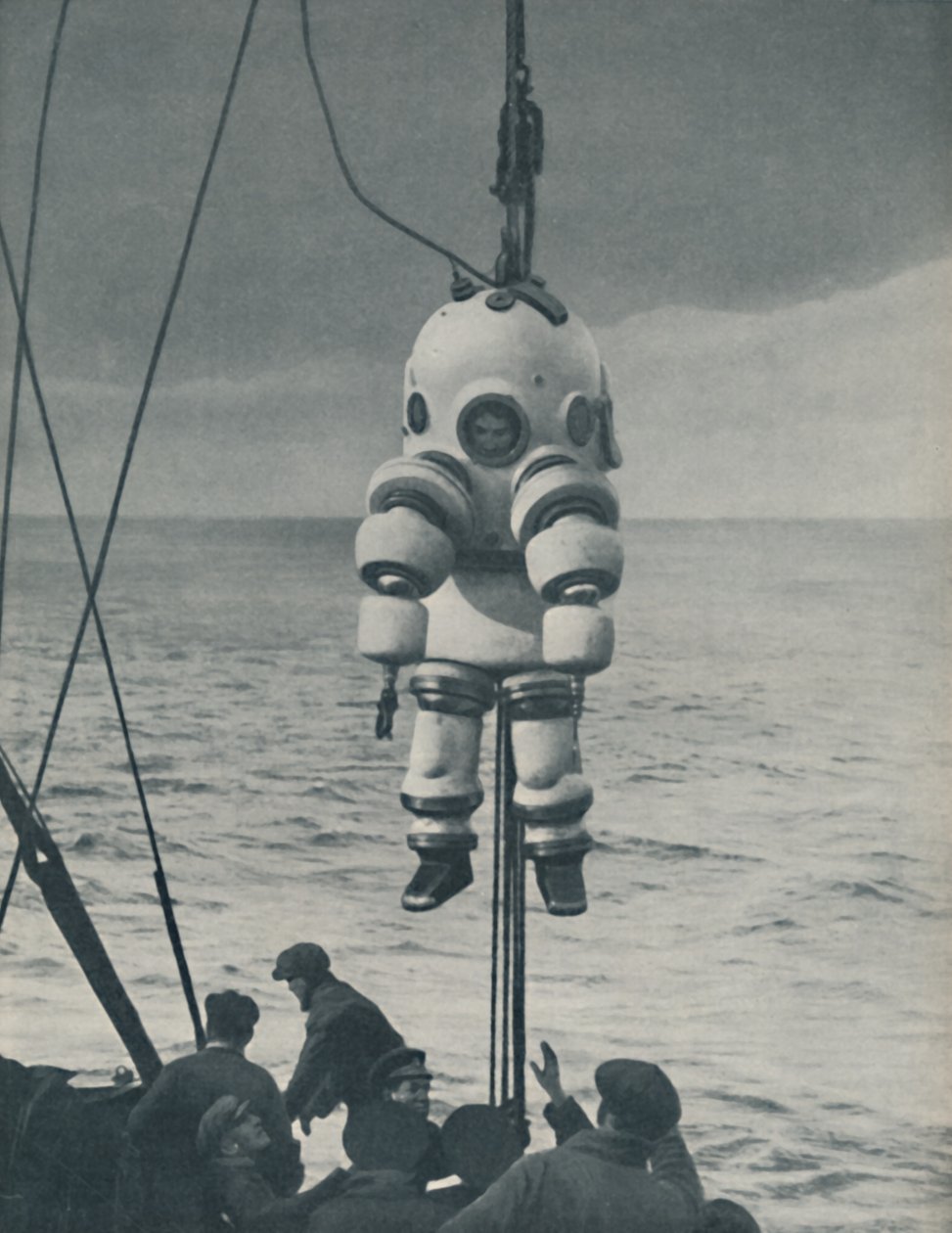

Je docela zajímavé, že konstruktéři Tritonia zvolili umístění vstupního otvoru v přilbě a ne v pase. Pro obsluhu bylo ale asi snazší potápěče zaklopit lehčím víkem, než muset použít jeřáb (byť ho stejně potřebovali k manipulaci s oblekem.

Podobný vstup má prvá verzia skafandra "Tiefseetaucher", kde sú "ruky" tiež súčasťou spodnej časti a otvára sa až na úrovni "krku".
A tiež skander amerického konštruktéra Bowdoina má vstup cez vrchlík "hlavy".
IMHO ide aj o vnútorný objem skafandra a "jednoduchosť" či naopak "komplikovanosť" zasunutia rúk do rukávov skafandra a spôsob "nastupovania" potápača do skafandra. Je vidieť, že druhá verzia skafandra "Tiefseetaucher" má menší vnútorný objem, ako jeho prvá verzia - a obe majú väčší objem ako "Tritonia" a Bowdoinov skafander. Tiež umiestnie rukávov sa celkom výrazne zmenilo.
IMHO do Bowdoinovho skafandra aj do skafandra "Tritonia" musel byť potapač asi "spustený" na žeriave v nejakom postroji - neverím, že do neho mohol vliezť sám bez cudzej pomoci.

To zrejme ešte len nastupuje - dýchač a sluchátka by asi po otvorení zahodil ako prvé...

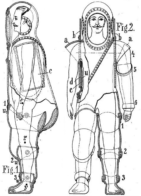

USpatent z roku 1914 na konštrukciu klbu skafandru, z ktorého je zrejmé, ako boli kĺby riešené u uvedených skafandrov

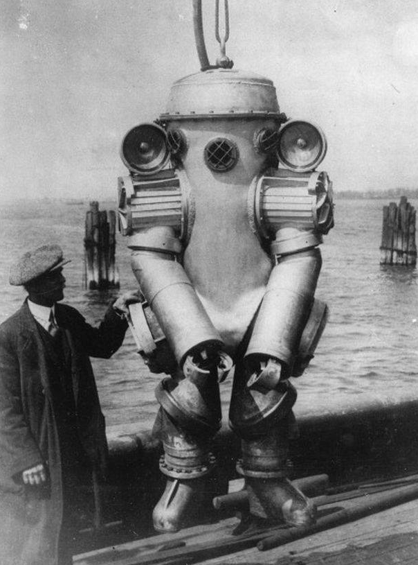

Bowdoinův hlubokomořský skafandr (1931)
Harry L. Bowdoin přišel s nápadem na konstrukci skafandru pro hloubkový ponor, již v roce 1914. Následujícího roku získal patent. V dubnu 1918 vytvořil první prototyp a úspěšně jej spustil do hloubky 400 stop (122 m) nedaleko Jersey. Tehdy ale ještě bez lidské osádky. Skafandr odolal tlaku a tak se Bowdoin sám spustil do hloubky poloviční. Po dně chodil po dobu čtyřicet pět minut. Pozdější model již byl vybaven osvětlovací lampou vyrobenou firmou Westinghouse Company z Pittsburghu, která byla osazena u helmy. Zmíněné osvětlovací zařízení umožňovalo potápěči jasně vidět na vzdálenost zhruba 7,5 metru. Pokud vás zajímá, proč tento oblek vznikl, tak to bylo z důvodu vyzvedávání pokladů z potopených lodí. Bowdoin zemřel v roce 1935.

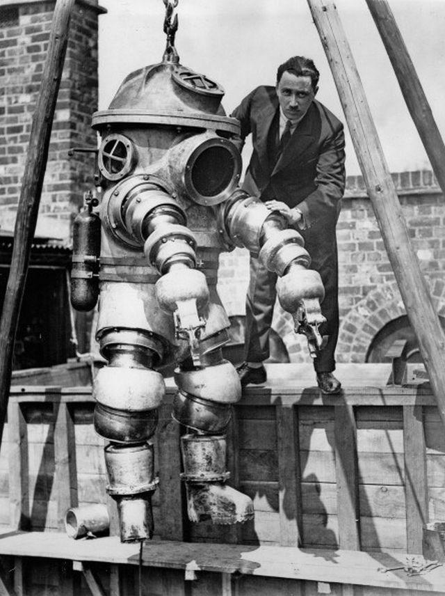

Skafandr "Tritonia" určený pro ponor do velkých hloubek, který navrh americký konstruktér Joseph Salim Peress. Vážil 250 kg, vyroben ze Staybrite Silver Steel a byl schopen se ponořit do hloubky 200 m. Tento model ještě nebyl příliš použitelný a tak brzy vznikly upravené modely. Snímek pochází z Olmypia v Londýně (1925)
