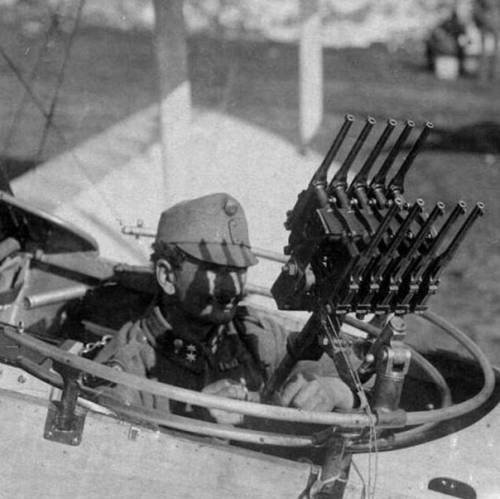

Zehnfach-Pistole Mauser C96 Model 1915
Velice raritní zbraní c.a.k. armády, byla zdesetinásobená samonabíjecí pistole Mauser C96, která byla určena pro průzkumné letouny. Zde dodám, že v době vzniku této zbraně, se prakticky jednalo o většinu strojů c.a.k. letectva. Našel jsem údaje že tato konstrukce pochází z let 1915-16, ale i že snímek pochází z roku 1917. Mělo by se jednat o zbraně na náboj 7,63x25 mm Mauser, která nebyla v c.a.k. armádě tak běžná. Rakousko-uhersko armáda získala celkem 50.000 těchto pistolí Model 1916, v ráži 7,63x25 mm Mauser. Malá část z těchto zbraní byla přerážována na standardní náboj 8,11x27mm Gasser (8mm). Mausery C-96 používané v německé císařské armádě, byly z drtivě většiny v standardní ráži 9x19mm Parabellum. Zde se opět dostáváme k velkému problému a to množství různých pistolových nábojů, které rakousko-uherská armáda používala. Rozhodně se nedá mluvit o unifikaci, nebo alespoň konstruktéři se necítili být nikterak vázáni na jeden typ náboje.
Nyní něco k samotné samonabíjecí pistoli "Construktion 1896" od zbrojovky Mauser. Po počáteční konstrukci moderní automatické pistole 1893 začali bratři Fidel, Friedrich a Josef Feederle pracovat na vlastním modelu pro zbrojovku Mauser, bez vědomí a souhlasu svých nadřízených. Zbraň byla nicméně již v roce 1896 uvedena na trh. Využívá energii zpětného rázu s krátkým pohybem hlavně. Uzamčení bylo prováděno pomocí kývavé závory. Schránka na náboje se nachází v přední části lučíku a je plněna shora nábojovými pásky. Hledí pistole bylo stavitelné, existovaly varianty ocejchované do 500, 700 a 1000 metrů. Zajímavostí je signalizace vystřelení posledního náboje, podavač zásobníku zadržel závěr v otevřené poloze. C96 byla vyráběna s různými délkami hlavně, různými kapacitami zásobníku a v různých rážích. Obě dvě původní varianty ráže 7,63x25 mm měly hlavně od 8 do 13 cm délky a šesti nebo desetiranný zásobník. Německá armáda používala oficiálně, pistole C96 v ráži 9x19 mm Parabellum. V našem případě je ale velice důležité, že plně automatické střelby byl schopen až Model 1932. Tato zdesetinásobená zbraň fungovala pouze poloautomaticky, kdy při stisku spouště vystřelily všechny zbraně salvou. Nejde ani mluvit o stisknutí spouště, ale spíš o zatáhnutí za provázek, kterými byly spoušťové mechanismy propojeny. Zbraní se otáčelo pomocí madla. Samotná kvalita výroby napovídá, že se jedná o pokusnou zbraň nebo jen demonstrátor. Velice problematickým bylo zásobení municí, která byla možná jen na zemi. Přeci jen bylo nutné vlkádat munici, pomocí pásku, do každé zbraně jednotlivě, jelikož zásobníky nebylo možné vyndat běžným způsobem. Je paradoxem, že k podobnému znásobení hlavní se uchýlili o několik desítek let později i Rusové, když bombardér Tupolev Tu-2 osadili 88 samopaly PPSh-41, k útokům na pozemní cíle.
Deset automatických pistolí Mauser C96 namontovaných na letounu (1917)

Velmi zajímavá rarita - díky, nikdy předtím jsem o tom neslyšel.
Je neuvěřitelné, jakými cestičkami se vyzbrojování letadel ubíralo ... když by člověk očekával, že strojní puška je jasný favorit.

Já v nich vidím podobnost v onom zasypání nepřítele palbou, taky složitosti na údržbu a i jen samotná nabíjení. Přeci jen "Ježek" by dost monstrózní nápad.
Jinak tady u tohoto znásobení C96, se nejspíš jedná jen o nějaký prototyp, nebo soukromou iniciativu nějakého pilota (a polní dílny).

Do teď jsem myslel, že to byl jen nějaký prototyp nebo samodomka. Ono se to fakt používalo?

Snímek pochází od Fliegerkompanie - FliK 15, jednotka byla nasazena na Srbské frontě, později byla přesunuta do Tridentska (Trento) a dle uniformy prý pochází ze začátku roku 1916.
