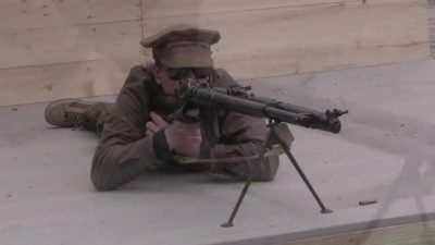

dovolím si přidat video přestavby M1915 Howell
a jedno aprílové

Díky za doplnění, to první video je skvělé (druhé nejde) . tak nějak se divím, že nemají strach ji použít :D

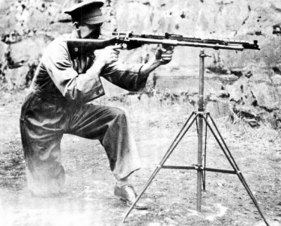

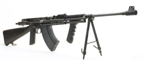

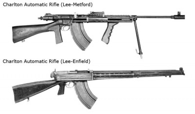

Charltonův lehký kulomet
V roce 1941 navrhl Philip Charlton z Nového Zélandu konverzi pušky Lee–Enfield. Tato automatická puška měla zastoupit úlohu lehkých kulometů Bren a Lewis. Původní konstrukce automatické pušky, přestavovala zastaralou pušku Lee–Metford nasazované ještě z První búrské války (1880–1881) a novější Lee–Enfield. Tato zbraň byla poloautomatickou s možností plně automatické střelby a fungovala na principu odběru plynu. Podle řezu mechanismu pušky Charlton se zdá, že píst s dlouhým chodem uložený (z pohledu střelce) vpravo pod úrovní hlavně, přenášel svůj pohyb na ocelovou kulisu se šikmým výřezem, do nějž zapadal palec nahrazující původní kliku otáčivého odsuvného závěru. Oproti starším konverzím opakovacích pušek, se jednalo o poměrně vyspělou konstrukci, ale také složitější, dražší a výrobně náročnější. Kadence činila 600 výstřelů za minutu a úsťová rychlost činila 744 m/s. Maximální dostřel byl 1830 m ale efektivní pouze 910 m. Bez munice zbraň vážila 7,3 kg. Opět využívala buď původního zásobníku, nebo zásobníku z kulometu Bren. První verze Charltonovy pušky byla navrhnuta a vyráběna v Charlton Motor Workshops v Hastings na Novém Zélandu od roku 1942 do roku 1945. Druhá verze byla licenčně vyráběna ve stejném období, v Australské firmě Electrolux. Tato varianta měla základ v opakovací pušce Lee–Enfield SMLE Mk III. Byť mechanismus byl identický, ale oproti Novo Zélandské postrádala pistolovou rukojeť a dvojnožku. Důvod byl ten, že Australská zbraň měla být lehčí. Jen na Novém Zélandu bylo vyrobeno celkem 1500 Charltonových automatických pušek ale prakticky všechny byly zničeny, při náhodném požáru skladu Palmerston North, krátce po druhé světové válce. Jedna z těchto zbraní se zachovala v Imperial War Museum v Londýně, druhý exemplář je k vidění v Waiouru Army Museum, další v Auckland War Memorial Museum na Novém Zélandu a Army Museum (Bandiana) v Austrálii.
http://worldofwapons.blogspot.com/2013/ ... rifle.html
Charlton Automatic Rifle.jpg (11.36 KiB) Zobrazeno 2729 x

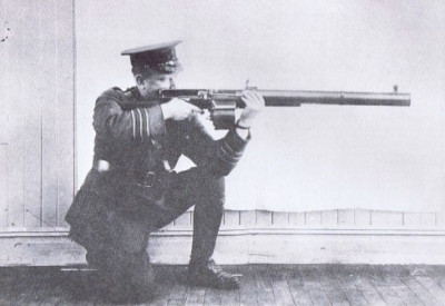

Houtova automatická puška
Velice vyspělou automatickou pušku, navrhl v roce 1916 Kanaďan Joseph Alphonse Huot z Richmondu. Zde se ale jednalo o poněkud jiný základ, než byly pušky Lee-Enfield. Základem Houtovy konstrukce byly totiž opakovací pušky Ross Mark III s přímotažným závěrem, jež se vyráběly ve firmě Ross Rifle Co. a měly být sešrotovány. Houtova konstrukce sdílela s původní opakovací puškou celkem 33 součástek. Zbraň opět využívala k chodu píst, vedený souběžně s hlavní. Hout u své zbraně okopíroval systém chlazení hlavně z kulometu Lewis, díky čemuž zbraň zvládala i vytrvalejší střelbu. Celkem 25 nábojů bylo připraveno v patentovaném bubnovém zásobníku. V září roku 1916 představil svůj návrh plukovníku Matychemu. Prototyp zbraně byl vyroben v Dominion Rifle Factory (dříve Ross), pod dohledem majora Roberta Millse. Zkoušky probíhaly od 12.listopadu 1916 do 22.října 1917, kdy byla přijata britskou armádou. Zkušební výroba probíhala v letech 1917-18 a celkem bylo vyrobeno pět prototypů těchto automatických pušek. Začátkem ledna 1918 se komise i s Houtem vydala do Británie, k dalším testům, které probíhaly v polovině března 1918 v Enfieldu. Zde byla Houtova automatické puška, nebo lépe lehký kulomet, porovnávána s kulometem Lewis, Hotchkiss a Farquhar-Hill. Nová zbraň se v testech osvědčila a při těchto zkouškách vypálila zhruba 10 000 nábojů. Zde je nutno zmínit, že při předchozích testech bylo vypáleno minimálně 11 000 nábojů. Testy prokázaly, že nová konstrukce dokáže vystřelit 4000 nábojů bez nutnosti čistění nebo mazání. Po té, co byla Houtova puška vystavena ve Francii, získala si zde velkou oblibu mezi vojáky. Velitel kanadského expedičního sboru, generálporučík Arthur Currie, v říjnu 1918 požadoval, aby bylo nakoupeno 5000 Houtových pušek. Díky této zakázce by kanadští vojáci získali adekvátní odpověď na německé lehké kulomety, které se postupně dostávaly na frontu.
Britská zbrojovka našla u zbraně celkem 13 drobných nedostatků, které ale bylo možno snadno napravit. Hlaveň měla být zakryta po celé délce a předpažbí mělo být lépe připevněno k tělu zbraně a podobně. Polní testy ve Francii prokázaly, že nová zbraň je kvalitní a bylo zaznamenáno jen několik závad, nebo zaseknutí zbraně. Samotná přestavba pušek Ross nebyla složitou záležitostí. Houtova automatická puška sice byla nevzhledná, ale pořizovací náklady na přestavbu z vyřazených pušek Ross, se pohybovaly v ceně 50 kanadských dolarů. Cena lehkého kulometu Lewis činila ale 1000 kanadských dolarů! Jedinou významnější nevýhodou byla absence přepínače střelby, kdy mohl být zásobník vyprázdněn již za 3,2 sekundy. Válka skončila dřív, než mohla být zahájena sériová výroba. Celý projekt stál jejího konstruktéra, Joseph A. Huota, zhruba 30 000 kanadských dolarů.

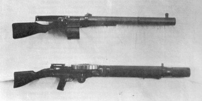

srovnání lehkého kulometu Hout (nahoře) a Lewis
