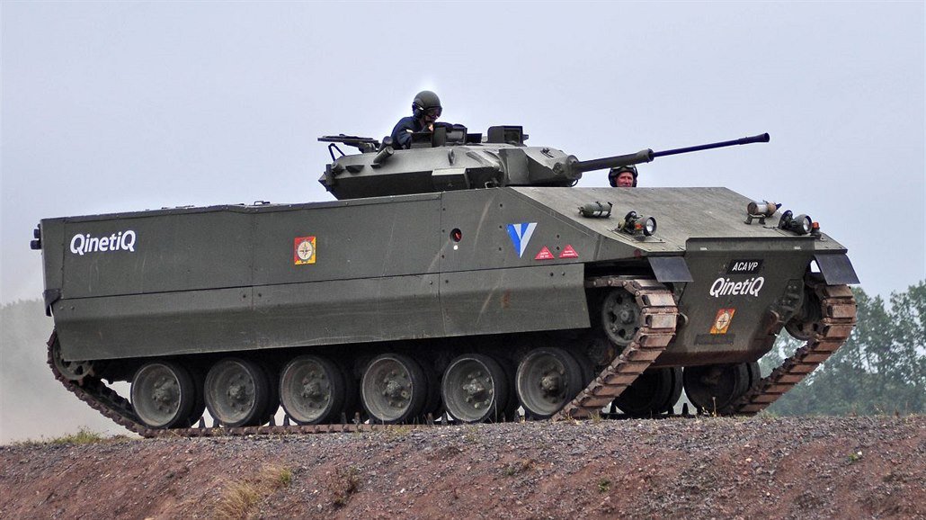

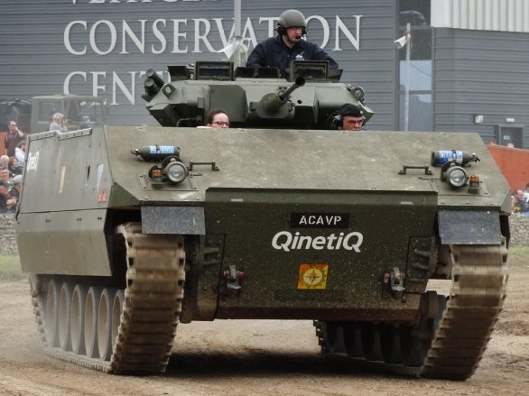

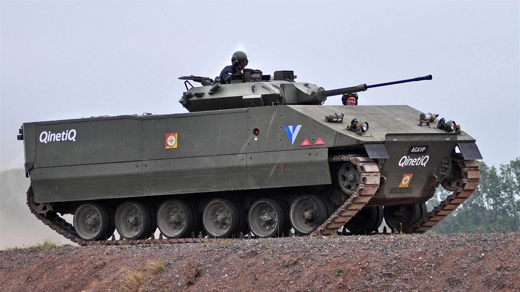

K výrobě máme jen tyto fotografie:
Přidal jsem do článku i aktuální fotky (2016)

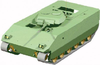

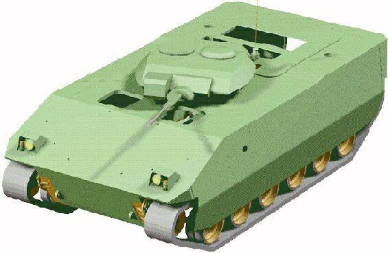

Pro zábavu jsem ukuchtil facelift ACAVP, kdy je osazené novými diodovými světlomety z vozidla Ajax a novou bezosádkovou bojovou věží Turra 30 :)
