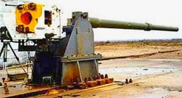

Tankový kanón Bagira ráže 140 mm
Příspěvky: 18510
140-mm-sverhmoshnaya-ukrainskaya-pushka-55l-bagira-dlya-t-72-i-t-84-ne-mif-96evjvbg-1622420461.t.jpg
Již jsme si představili "super kanóny" z Ruska i Západu, nyní něco málo k vývoji na Ukrajině. V časech před rozpadem SSSR, testovaly tamní konstrukční společnosti nejrůznější verze nových tankových kanónů větších ráží - 125 až 152 mm. Po rozpadu státu, se Rusko a Ukrajiny vydaly vlastní cestou a jelikož se Ukrajina snažila prosadit i na Západě, vyvinuli tamní konstruktéři kanón KBA2 ráže 120 mm, pro munici NATO. Takto upravené nabízeli tanky T-72-120 a T-84-120 Jatagan, nabízený Turecku. Zároveň byl ale vyvinut i nový kanón ráže 125 mm, L/50, pojmenovaný Viťaz. Patrně se jednalo o vysokotlaký kanón, jelikož úsťová rychlost měla být přes 2000 m/s, čímž by se vyrovnala i ruskému kanónu 2A82-1M, kterým je osazen nejnovější ruský tank T-14 "Armata". V polovině 90. let, byl na Západě velký zájem o kanóny ráže 140 mm. Z této doby jsou známé testy v USA nebo v SRN, kteří spolupracovali se Švýcary. Jejich kanón byl testován i na podvozku tanku Leopard 2 a upravený kus, později osadili na svůj tank i Švýcaři. Ve Francii na tomto projektu pracovaly společnosti GIAT Industries, EFAB Bourges a ATS Tarbes. Samotná výroba prototypu probíhala ve zbrojovce v Bourges, práce byly dokončeny v roce 1996. Poněkud překvapivě vznikl kanón ráže 140 mm i na Ukrajině - pojmenovaný Bagira. Jednalo se o kanón délky L/55, tak jako u Západních protějšků. Měl být schopný fungovat v teplotách od -50 do +50 °C. Kanón mělo být možno osadit na podvozky stávajících tanků T-62, T-72, T-80UD a T-84. Střely APFSDS měly váhu 9 kg, penetrátor 7 kg. Průbojnost těchto střel měla být 450 mm konvenčního ocelového pancíře, skloněného pod úhlem 60°. Není ale známo, zda byl kanón Bagira vůbec osazen na tankový podvozek. Rozhodně se ale jedná o velice zajímavou konstrukci, která odpovídá konci 90.let, se všemi klady i zápory, které museli řešit jak na Západě, tak i Rusku.
Technické parametry:
Caliber - 140 mm
Barrel length - 7000 mm (55 délek)
Maximum length of a rollback - 310 mm
Muzzle velocity - 1870 m / s
Kreshernoe pressure - 564 MPa
Muzzle energy - 15.74 MJ
Receiver weight BPS - 9 kg
BPS Flight weight - 7 lbs.
