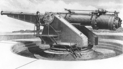

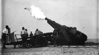

Dynamitová děla
Dynamitová děla
Velkým problémem klasických dělových konstrukcí byly především vysoké teploty uvnitř hlavně vzniklé odpálením nálože. Rovněž k nim bylo nutné dopravovat velké množství střelného prachu. Mnozí konstruktéři tak obrátili svou pozornost k látce, které je všude a je zdarma, začali tedy experimentovat se zbraněmi poháněnými stlačeným vzduchem. Je pozoruhodné že jedny z prvních pneumatických děl vznikaly na druhém konci světa a to v Americe. Leč zde jdou ruku v ruce s objevem nitroglicerínu v roce 1847. Zásadní změna přišla roku 1866, kdy jej Alfred Nobel (1833-1896) stabilizoval křemelínou (infusoriová hlinka) a tak vznikl dynamit. Samotný dynamit je poměrně stálý na rozdíl od samotného nitroglycerínu, který vybuchuje již při malém nárazu. Dynamit ale nebyl vhodný k přímému odpálení projektilu z hlavně, jelikož jej nedokázal dostatečně urychlit. Konstruktéři jej tedy využili nepřímo, právě díky pneumatickým zařízením. Exploze stlačila vzduch, který následně vymetl projektil z hlavně. Účinek dynamitu mohl být ještě znásoben tím, že dělo mohlo mít při stejné hmotnosti větší ráži.
První úspěšný prototyp postavil D. M. Medford, učitel z Toleda v Ohiu, a roku 1883 jej předvedl americké armádě ve Fort Hamilton v New Yorku. Kanón ráže 51 mm (2 palce) dokázal vystřelit celokovovou střelu o hmotnosti 2,3 kg na 800 m a prostřelit víc jak půl metru litého betonu. Koncept zaujal jednoho z přihlížejících dělostřeleckých důstojníků, kapitána jménem Edmund Louis Gray Zalinski (1849-1909). Jeho nově založená společnost Pneumatic Dynamite Gun Company dokázala následujícího roku vyrobit kanón ráže 203 mm (8 palců) s hlavní o délce 18 m. Hmotnost hlavně činila 2 040 kg a lafety 17 tun. Projektil vážil 63 kg, z toho 45 kg tvořila dynamitová nálož. Tlaková nádoba měla objem 4 m³ a byla trubkou spojená s nábojovou komorou. Dostřel se korigoval pomocí páky, která dávkovala množství přepuštěného vzduchu z tlakové nádrže. Střela byla metána z hlavně tlakem 70 atmosfér (barů). Zajímavé je, že Zalinskiho dynamitové dělo bylo stejně přesné jako tehdejší konvenční děla a byť mělo kratší dostřel, vrhalo mnohem větší projektil se silnější náloží. Při vojskových zkouškách roku 1887 dokázalo naprosto zničit cílovou loď, což vedlo k rozhodnutí postavit experimentální loď s touto výzbrojí.
Křižník USS Vesuvius bylo nepancéřované plavidlo o délce 75 m a rychlosti až 21 uzlů. Byl postaven ve Philadelphii a uveden do provozu roku 1890. Na stavbu dohlížel samotný Edmund Zalinski, který byl v té době námořním atašé v Rusku a musel tedy být nejprve odvolán. Výzbroj plavidla tvořila tři pneumatická (dynamitová) patnáctipalcová děla ráže 380 mm (15 palců), která vystupovala z přední části paluby. Dostřel činil až 2 000 m a náměr se dal korigovat pouze úpravou tlaku v hlavni. Nevýhodou tohoto řešení bylo, že USS Vesuvius mohla vést palbu pouze ve směru plavby a děla nebylo možno natáčet. Kadence činila 15 ran za hodinu (!), zásoba munice byla zřejmě rovněž 15 kusů a každý vážil 250 kg. Projektily byly plněné nitroglicerínovou želatinou jako výbušnou směsí. Ze zadní části válcovitého projektilu vybíhala tyč se stabilizačními křidélky. Překvapivě se křižník Vesuvius zapojil do bojů americko-španělské války. Roku 1898 připlul Vesuvius ke břehům Kuby a během noci bombardoval španělské pozice blízko města Santiago de Cuba. Byť škody byly minimální, dokázaly způsobit poměrně slušnou paniku v řadách obránců. Zásadním problémem byl příliš krátký dostřel, kvůli němuž se Vesuvius nemohl účastnit denních akcí a vyplouval pouze v noci. Tehdejší námořní děla měla kolem roku 1880 dostřel 8-12 km a předem (ústím hlavně) nabíjené kusy více než 6 km, pneumatické dělo tak výrazně ztrácelo. Psychologický efekt musel být opravdu značný, jelikož při nočním nájezdu nebylo plavidlo vidět a při výstřelu nebyl slyšet typický zvuk a ani záblesk - pouze exploze po dopadu projektilu (!) Roku 1905 byl Vesuvius přestavěn pro testování torpéd a po první světové válce definitivně vyřazen ze služby.
Zalinského konstrukce měla být rovněž využita u děl pobřežní obrany. Během bojů na Kubě bylo též použito menší pneumatické dělo známé jako "Sims-Dudley gun". Stlačený vzduch pro pohon projektilu o váze 4,5 kg byl generován pohybem pístu, hnaného odpálením malé prachové nálože. Dostřel činil až 900 metrů a celkově se jednalo o velice podobnou zbraň, jen výrazně menší a k vystřelení projektilu nebyl použit dynamit. Tato dynamitová děla odvedla poměrně dobrou práci, ale byla mechanicky nespolehlivá a ne zrovna přesná. Dynamitová děla použitá pro pobřežní obranu byla osazena ve Fort H. G. Wright poblíž New Yorku a především ve Fort Winfield Scott u San Francisca. Obesně se dá říct, že dynamitová děla byla dosti zvláštní slepou uličkou ve vývoji, ale rozhodně velice zajímavým úkazem.

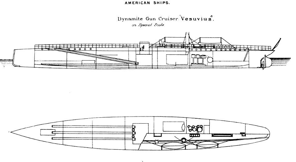

Nechci se přít, ale na USS Vesuvius se rozhodně ke stlačení vzduchu nepoužívala exploze dynamitové nálože. Vzduch se stlačoval obyčejnými kompresory. Dynamitem byly plněny samotné střely.
Důvodem vzniku konstrukce těchto "dynamitových" (ve skutečnosti pneumatických) děl byla skutečnost, že dynamit jako takový byl sice nesmírně účinný jako výbušná náplň střel, ale jím laborovaný granát nebylo možno odpálit z klasického děla. Dynamit totiž nesnáší prudké zrychlení, a odpálení výmetné náplně by spolehlivě přivedlo granát k výbuchu už v hlavni - čili dělo i s obsluhou (a v tomto případě i s lodí) by se rozlétlo na kusy. Proto vznikla idea odpalovat velkorážní dynamitové granáty stlačeným vzduchem, který udílel střele mnohem menší zrychlení.
Samotná USS Vesuvius zastarala ve chvíli, kdy byly vyvinuty a zdokonaleny modernější trhaviny na bázi nitrocelulózy a kyseliny pikrové. Tím byl odstraněn problém předčasných explozí při výstřelu, a klasická děla používající k vymetení střely výbušnou látku nabízela přece jen mnohem lepší balistické výkony.

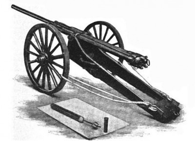

Díky za zajímavé a hlavně odborné poznatky. Koukám jak byl řešený ten podobný, ale menší "metač" Sims-Dudley. Zde došlo k odpálení malé prachové nálože, exploze rozpohybovala píst a stlačený vzduch následně vymetl projektil. Níže je hodně zajímavý obrázek. Vedle děla je patrný projektil a to druhé, vypadá jako ona prachová nábojka.
Sims-Dudleyho dělo
Sims-Dudleyho dělo

Rase:
Hm, to by mohlo být. Na podobném principu ostatně fungují experimentální lehkoplynná děla. Nábojnice má dvě části: zadní, s malou náplní klasické střeliviny, a přední, oddělenou tenkou hermetickou přepážkou, která je naplněna lehkým plynem (typicky vodíkem). Horké spalné plyny vzniklé hořením střeliviny prorazí přepážku, zahřejí lehký plyn na vysokou teplotu a přimějí jej expandovat rychlostí, jaké by rozpínání spalných plynů samotných nikdy nemohlo dosáhnout. Výsledkem jsou fantastické úsťové rychlosti střel, někde kolem 12.000 m/s. Ovšem je to zatím velice drahé a nepříliš spolehlivé.

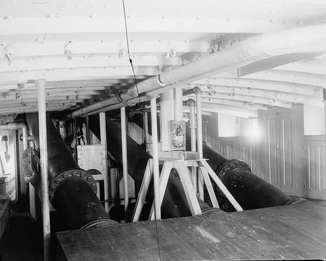

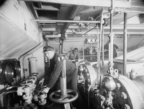

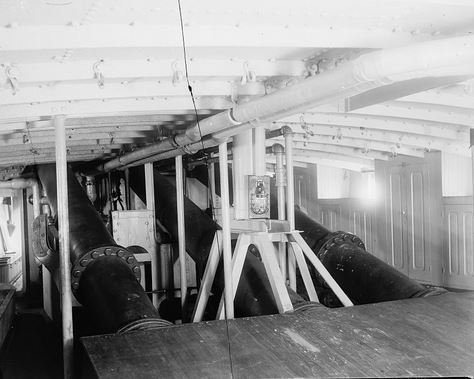

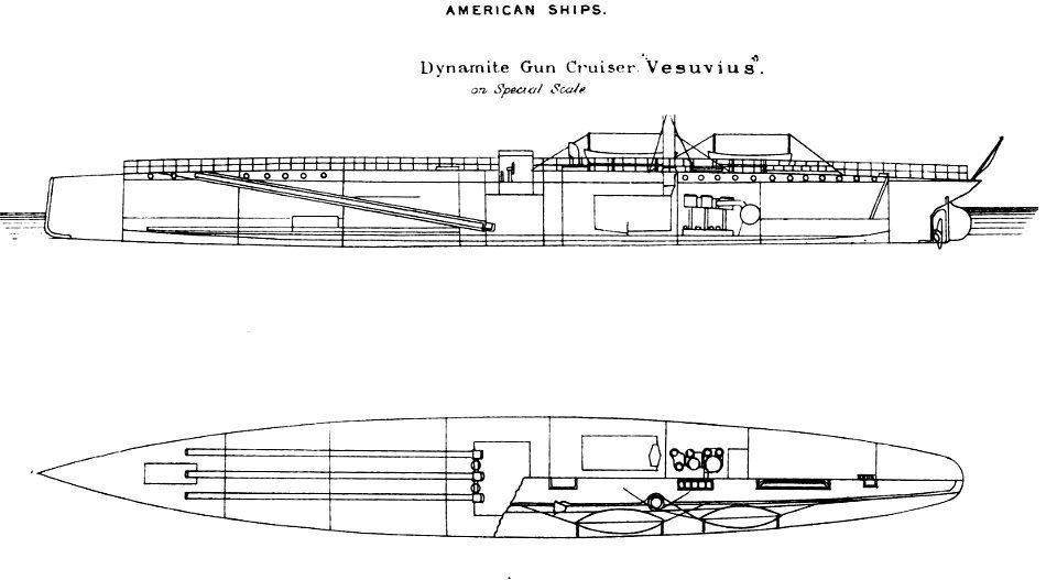

Článek jsou trochu upravil a tady je pár obrázku USS Vesuvius.
