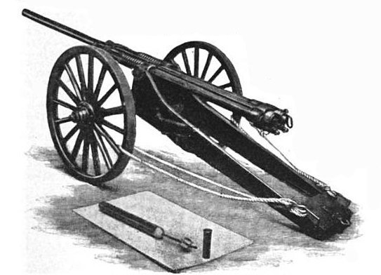

Díky za zajímavé a hlavně odborné poznatky. Koukám jak byl řešený ten podobný, ale menší "metač" Sims-Dudley. Zde došlo k odpálení malé prachové nálože, exploze rozpohybovala píst a stlačený vzduch následně vymetl projektil. Níže je hodně zajímavý obrázek. Vedle děla je patrný projektil a to druhé, vypadá jako ona prachová nábojka.
Sims-Dudleyho dělo

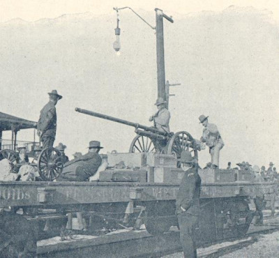

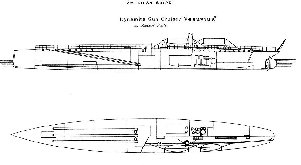

Napsal: 17/9/2023, 09:38
Článek jsou trochu upravil a tady je pár obrázku USS Vesuvius.
