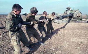

Pár fotek MSTA-S v Čečně:
ObrázekObrázekObrázekObrázek
