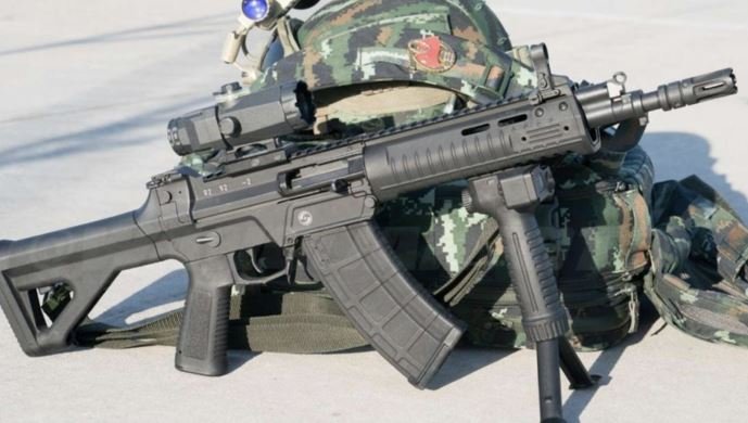

Během nedávné vojenské přehlídky konané při příležitosti 70. výročí vzniku Čínské lidové republiky, byla oficiálně představena veřejnosti nová útočná puška QBZ-191 (QBZ-17 nebo QBZ-19). Ta má patrně nahradit nejrozšířenější zbraně rodiny QBZ-95, které se dostaly do výzbroje před více než dvaceti lety. Charakteristickým rysem pušky QBZ-191 má být její klasický modulární design, který je typický pro mnoho moderních zbraní. Nová čínská puška má tři verze lišící se délkou hlavně. Verze s nejkratší hlavní (267 mm) nese název PDW a má se stát výzbrojí především osádek bojových vozidel. Nejrozšířenější má být verze se středně dlouhou hlavní (368 mm) určená pro většinu pěchotních jednotek, kterou má v malém množství doplňovat verze pro přesnou střelbu s dlouhou těžkou hlavní. Účinný dostřel verze PDW je odhadován na více něž 300 metrů, základní verze na více než 400 metrů a dlouhé verze na více než 600 metrů. Rychlost střelby činí 750 ran za minutu. Závorník je rotační a puška střílí jednotlivými ranami nebo dávkou, přičemž přepínač režimu střelby je umístěn na obou stranách zbraně a může být ovládán palcem ruky. K zásobování municí jsou používány zásobníky z pušek QBZ-95 s kapacitou 30 nábojů. QBZ-191 používá stejnou munici jako starší QBZ-95, tedy čínský náboj 5,8x42 mm. Ten byl vyvinut v Číně na konci 80. let a měl překonávat náboje 5,56x45 mm NATO a 5,45x39 mm m.74. Čínský náboj však zatím nikdo jiný nepřevzal a je vyráběn pouze v Číně. Nutno zmínit, že první zavedenou puškou na tento náboj, byla již zmíněná puška QBZ-95, kterou mohla veřejnost poprvé spatřit roku 1997 při převzetí Hong Kongu Čínou.

Konstrukcne je to velmi podobna puska americkej AR-15/M-16. Ak by som to mal zjednodusit, je to upravena M-16 riznuta Ak-74. V kazdom pripade to moze byt celkom slusna puska. Ergonomicky prekonava aj nove ruske pusky triedy AK. Len ten exoticky naboj beriem ako vystrel do tmy.

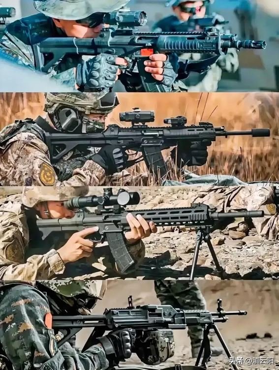

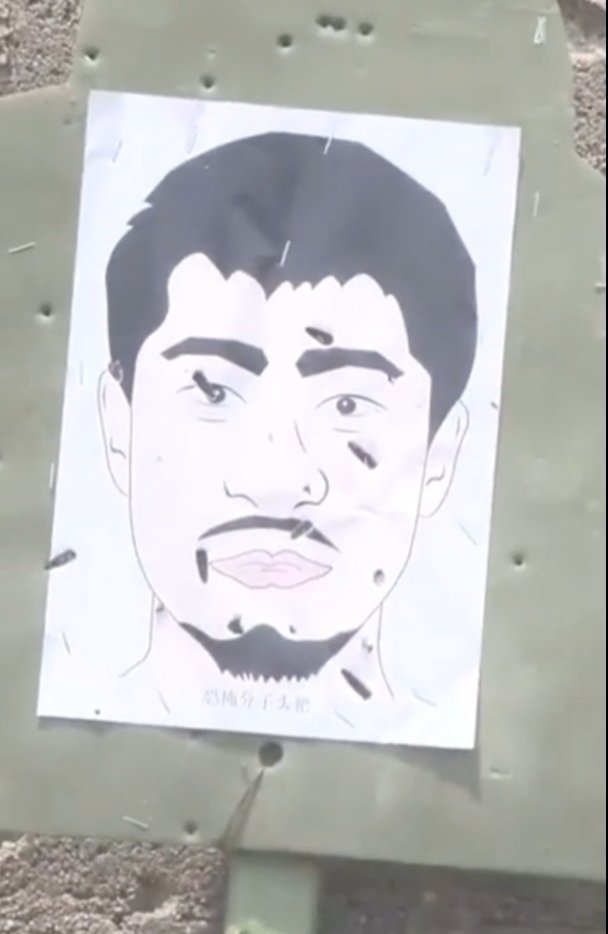

Čínská armáda již oficiálně zavedla do výzbroje všechny typy nových pěchotních zbraňových systémů. Odshora můžeme vidět karabinu QBZ-192, útočnou pušku QBZ-191, ostrostřeleckou pušku QBU-191 a lehký kulomet QJB-201. Jedná se o náhradu za nechvalně proslulé čínské bull-pupy QBZ-95. Nové pušky QBZ-191 sledují moderní trendy tvorby útočných pušek v klasické konstrukci (oproti QBZ-95). Nicméně se stále jedná o čínské výrobky a dle zveřejněných vidí mají pušky problémy s přesností hlavně, kdy vystřelené projektily nakonec dopadají na cíl kolmo, což je vidět například na oficiálním čínském videu, které si můžete prohlédnout například zde. Nové pušky ale již disponují raily k uchycení zaměřovačů a dalšího vybavení.

Jestli tohle není fake, tak je to příšerný :lol:

Froggg k tomu psal, že "Číňani umí vyrobit funkční a přesné zbraně v rámci standardů pro danou cenovou kategorii, to, že jim z toho lítají střely tímhle způsobem, bych viděl spíš na případ, kdy se nepotkala hmotnost zvolené střely se stoupáním vývrtu. Což je samozřejmě taky chyba, natož, když natáčí takové video, ale nedělal bych z toho závěry, že neumí vyrobit pušku, ze který by letěla střela tak, jak má." Komu by nešlo to video přehrát, tak tady je PrintScreen:
Příspěvky: 5108
Re: Čínská útočná puška QBZ-191
Uff, tak ked to takto lieta na 5 metrov, tak na 200 metrov netrafia ani nakladne auto. Podla mna to nie je vyvrtom a hmotnostou strely. Videl som nieco take u 9 mm karabin, ale pri utocnej puske pri trojnasobnej rychlosti strely fakt neviem, neviem.

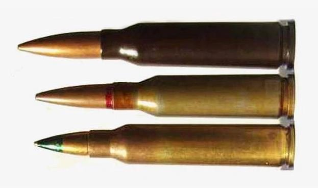

Díky. Ještě si říkám, zda není problém v tom čínském náboji 5,8x42 mm. Ten byl vyvinut v Číně na konci 80. let a měl (dle výrobce) překonávat náboje 5,56x45 mm NATO a též sovětský 5,45x39 mm. Čínský náboj však zatím nikdo jiný nepřevzal, je vyráběn pouze v Číně a informace k němu jsou velmi omezené. Ony tady tyhle unikátní "věci" mají tradičně tendenci k "problémům".
nahoře náboj 5,8x42 mm, 5,45x39 mm a dole 5,56x45 mm

A není to fake, na pět metrů se mi to zdá fakt jako dost velká kravina. A ještě se tím chlubit. To nedává smysl. A nebo je to nějaká čínská šmakuláda na CQB boj v souvislosti s vyšším ranivým účinkem :D

Ten naboj nepoznam, no ma prakticky takmer identicke parametre ako 5,56x45 (.223Rem). Treba povedat, ze ano, ked strelec pouzije nevhodnu gramaz strely na dany vyvrt, presnost sa vyrazne zhorsi. Lenze americke M4A1 strielaju 55 gn, ako aj 62 gn a tiez mierenkove 77 gn a terc stale trafia. Raz presnejsie, raz menej presne, ale trafia. Tuto toci gulu po 5 m na plocho. Toto uz je fakt problem. Pricin moze byt viacero. Ked pozeram, ako blizko k ustiu hlavne ma ta skratena puska gasblock, typujem, ze to bude tym. Strela sa nestihne stabilizovat. Ked si niekto da priliz skratit u puskara hlaven, tak sa to obcas stava. Ale moze to byt vela inych veci.

Rase píše: ↑28/9/2023, 19:08 niko:
nahoře náboj 5,8x42 mm, 5,45x39 mm a dole 5,56x45 mm2
Neviem, či už slepnem, ale mne ten horný náboj pripadá vykrivený dolu. Nie je problém v tom, že zaškrtenie nábojnice je moc krátke a nedrží dobre strelu v osi ?
Příspěvky: 5108
No strela ale ked prejde prechodovym kuzelom by mala byt zastabilizovana. Ale moze byt, ze tym vzniknu mensie tlaky a tym problemy.
