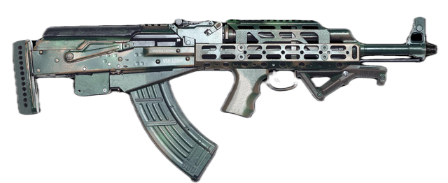

Běloruská společnost BSVT - New Technologie LLCs, představila v květnu 2019 na výstavě Milex-2019 svou přestavbu pušky typu AK, konkrétně VSK-100. U nové zbraně pojmenované VSK-100BP na první pohled zaujme konstrukčním řešením bullpup, kdy je nabíjecí mechanismus se zásobníkem umístěný za spouští. Taková úprava umožňuje zkrátit zbraň, přičemž často zůstane původní délka hlavně, zlepší se manévrovatelnost a zmenší se hmotnost. Společnost BSVT vyvíjí a vyrábí především optické a optoelektronické zaměřovače, pozorovací zařízení a systémy, simulátory, navigační vybavení, samohybné robotické systémy, ruční palné zbraně pro civilní a vojenské použití, tlumiče pro ruční palné zbraně. Cílem společnosti je uspět v oblasti vojenského a civilního rozvoje pomocí vyspělých technologií.

Úspora hmotnosti? Ak-47=hmotnosť 4,3kg
U tohoto uvádzajú 4,2kg(s optikou a tlmičom?). Vzhľadom ku generačnému rozdielu a že by to malo byť ľahšie o pažbu, to až taký rozdiel nie je.
Tie BullPupy asi akosi nepresvedčili.
Snáď aspoň tolko nezavadzia vzhľadom k dĺžke 870mm(AK) versus 670mm.
Nevadí ľavákom vyhadzovanie nábojníc?

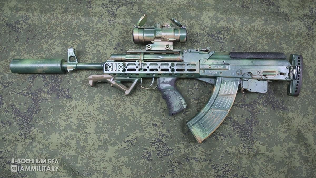

Původní AK-47 měla pouzdro závěrového mechanismu frézované z odlitku. Takže byla ze všech verzí nejtěžší. Pozdější varianty, počínaje AKM, používaly pouzdro svařované z výlisků.
Není ta uváděná hmotnost spočítaná VČETNĚ veškerého příslušenství, které na AK-47/AKM/AK-74 nešlo upevnit, protože nebylo kam?
Katalogová hmotnost zbraně je leckdy ošidný údaj. Někdy se uvádí hmotnost prázdné zbraně se zásobníkem, někdy bez zásobníku, jindy zase hmotnost s plným zásobníkem. Ocelový zásobník pušek řady AK ráže 7,62x39 váží naplněný hodně přes tří čtvrtě kilogramu...
Vyhazování nábojnic u pušek v konfiguraci bull-pup není problém jen pro leváky, ale prakticky pro všechny. Pokud střílíš zpoza krytu vlevo, což je zvláště při bojích ve městě dost běžné, potřebuješ založit pažbu do levého ramene. Jinak by ses musel vyklonit ven prakticky celým trupem a hlavou. I u obyčejné útočné pušky je v takovém případě výhoz nábojnic nepříjemný, ale u bull-pupu prostě obdržíš hrst žhavé mosazi do obličeje, ať děláš co děláš. Jediný, kdo to dokázal uspokojivě vyřešit, byla zbrojovka FN. U jejich pušky FN 2000 jsou nábojnice vysunovány zvláštním mechanismem skrz trubku pod hlavní a vypadávají dopředu. Ale zase je to konstrukční komplikace a další věc, schopná způsobit závadu.
Kromě toho, při střelbě z pušky bull-pup jsou pohyblivé součásti zpětnorázového mechanismu v bezprostřední blízkosti obličeje (pouzdro závěru je de facto přitisknuté k tváři) a jejich rázy se přenášejí do lebečních kostí. Někteří střelci si stěžují po střelbě na rozostřené vidění nebo na úpornou bolest hlavy.
Bull-pup má prostě své výhody i nevýhody. Výborně se to ovládá a snadno míří, zvlášť při střelbě na pohyblivé cíle nebo rychlém přenášení záměrné. Ale ono je vždycky něco za něco. Mě osobně neučarovaly.
Spíš mě zaráží poměrně vysoká teoretická kadence, 900/min. Zdá se mi to hodně. V podstatě to odpovídá samopalům PPŠ-41, kterým se na západě pro jejich chrlivý zvuk přezdívá "burp gun" (tedy asi "krkavá bouchačka"). Dávalo by to smysl, kdyby puška měla omezovač dávek jako M16A2. Ale coby plný automat může být obtížně ovladatelná a hlavně neúměrně "hladová"...
