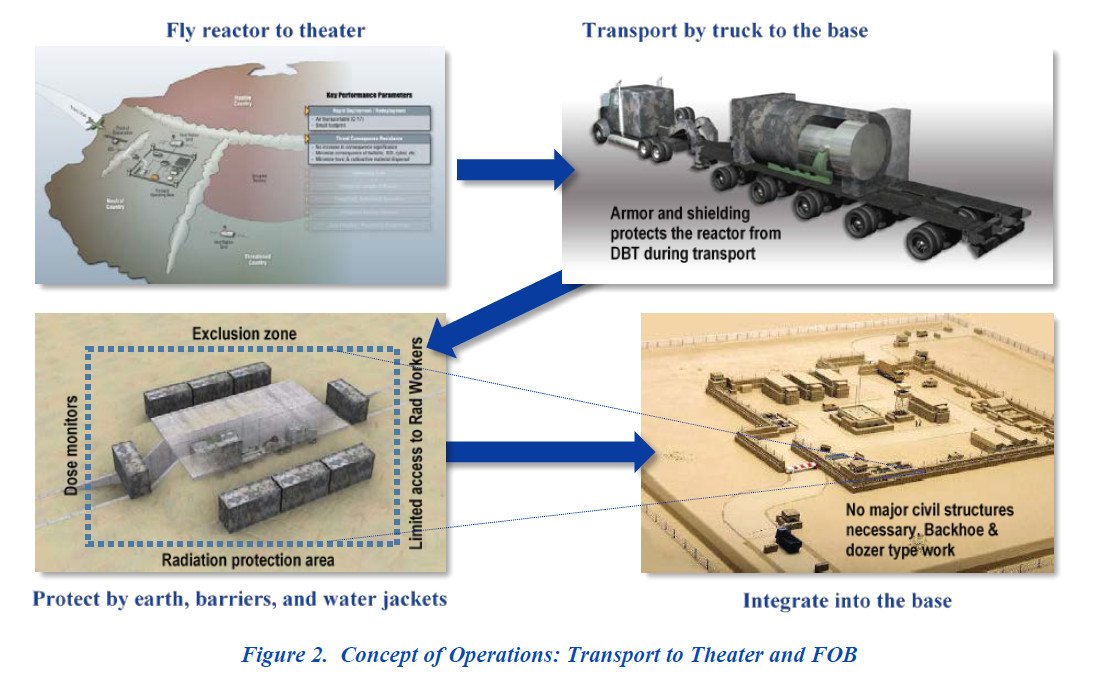

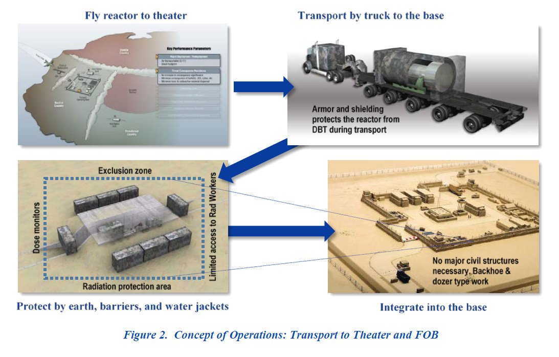

Díky moc za doplnění i pochvalu. Trochu jsem upravil text a tady jsou nějaké ty obrázky.
Příspěvky: 18963
Re: Mobilní jaderné mikroreaktory
V rámci programu Project Pele udělil Pentagon dvěma společnostem smlouvy na vývoj malých mobilních jaderných reaktorů pro napájení vojenských základen. Do roku 2022 vypracují společnosti BWXT Advanced Technologies a X-energy design zařízení, které bude generovat 1-5 MW elektřiny, a má být připraveno k provozu do 3 dnů od transportu na místo určení. Životnost reaktoru má činit nejméně 3 roky. Uvedení prvního reaktoru do provozu je naplánováno na rok 2027. Účelem výstavby mobilních reaktorů je zajistit, aby vojenské základny byly nezávislé na vnějších zdrojích energie a nepřetržitých dodávkách paliva do elektrických generátorů.
