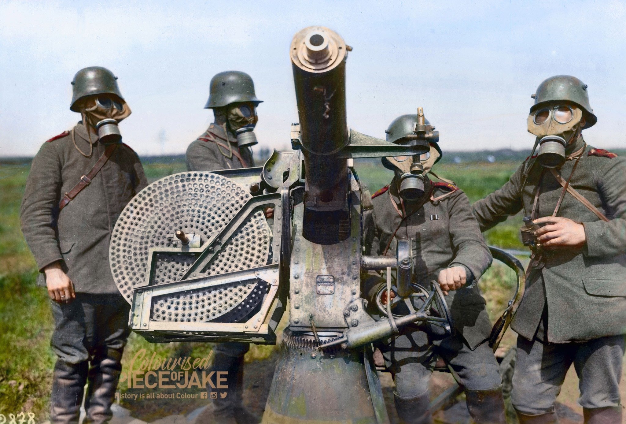

Protiletecký kanón 3.7 cm Maschinenkanone Flak
Od druhé poloviny roku 1915 se M-Flaky ráže 37 mm používaly k ochraně upoutaných balónů a dalších důležitých zařízení, před leteckými útoky nepřítele. Výroba probíhala u společnosti DWM (Deutsche Waffen und Munition Fabrik) a v podstatě šlo o licenční výrobu dle konstrukce slavného Hirama Maxima upravenou společností Krupp. Některé z těchto zbraní byly dodány Búrům, kde si pro charakteristický zvuk střelby vysloužily přízvisko "Pom-Pom". Kanón fungoval na principu odběru plynů z hlavně, kadence činila 367 ran za minutu s úsťovou rychlostí 540 m/s a horizontálním dostřelem až 4 110 m. Bojová hmotnost kanónu i s podstavcem činila 790 kg, krom lehkého zásobníku bylo později možné použít i velice impozantní bubnový zásobník. Povětšinou byl kanón osazen na statickou podnožku, v některých případech lafetu "Räderlafette" nebo byly namontovány na nákladní automobily.
Velice zajímavý by podobný poloautomatický kanón 3,7 cm SockelFlak L/14.5, který byl navržen v roce 1917 jako palubní zbraň vzducholodí Zeppelin k ochraně proti útočícím stíhačkám. V průběhu bojů ale letectvo přešlo na méně zranitelné bombardéry a pro kanón se hledalo využití. Logickým krokem bylo nasazení zbraně k ochraně pozemních vojsk před nálety bitevních letounů. SockelFlak byl osazen na lehkou trojnožku se sedadlem pro střelce a celý systém mohl být rozdělen na čtyři části, pro ruční přepravu, nebo jako celek na vozíku taženém párem koní. Kadence činila 120 ran za minutu, ale reálná byla nižší kvůli zásobníkům na deset nábojů. maximální dostřel činil 5 km horizontálně a 2,2 km vertikálně. Úsťová rychlost 350 m/s. Jelikož šlo o původně leteckou zbraň, byla často náchylná k zanesení špínou a následnými selhávkami. Obecně šlo o snadno ovladatelnou zbraň, přičemž sedící střelec natáčel zbraň pomocí dvou madel a tiskl spoušť kolenem. Prvních 20 děl bylo dodáno v prosinci 1917 a v době podepsání příměří jich bylo v provozu 150 kusů.
