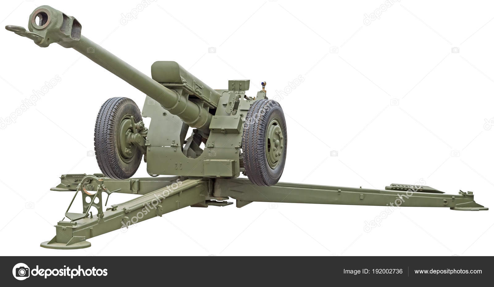

Dnes se podařilo díky dronům TB2 rozmáznout postavení "rusovětských" děl D-30, které již třetí den ostřelovaly pozice ukrajinské 93. mechanizované brigády.
https://defence-blog.com/ukraine-conduc ... time-ever/
Příspěvky: 6533
Re: Licenční výroba dronů Bayraktar TB2
Tak neviem, ale podľa videa sa zda, ze D-30 aj obsluha to rozchodili.
Příspěvky: 2438
Rase píše:"rusovětských"
Co je to zas do zádele za dementní výraz? Kdyby to bylo v Blesku, Supru, atd...tak dejme tomu, ale tady?
Příspěvky: 17445
No nevím jak dělo samotné, ale minimálně tři lidi odběhli po svých. Zajímavé, vzhledem k blízkosti exploze bych očekával větší účinnost na živou sílu.
Příspěvky: 6533
Je vidieť na videu, ze sa im podarilo zaľahnúť.
Svoje určite spravilo aj to, že dopad bol zda sa pred hufnicu, takze podpery, stit a pneumatiky odtienili tlakovu vlnu. Chlapci mali zdá sa veľké šťastie.

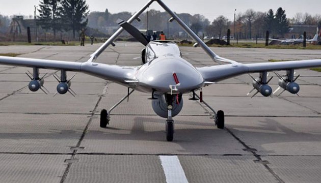

Pozeram na tvar TB2, vedeli by ste niekto odhadnúť jeho klzavost?
Dancer
Příspěvky: 563
Registrován: 23/2/2007, 11:44
Příspěvek od Dancer »
1:16... :lol:
Nebát se a nekrást!
Příspěvky: 6533
To musí byť viac. Ved to vraj majú dopravaky.
Ak sa na TB2 pozrieš, tam je všetko vztlakova plocha. Klzavost sa u TB2 bude blížiť k vetronom.
Motorizovaný věroň L-13 SW měl jenom 21. Vrtule je hrozná brzda - tedy jestli nemá praporování.
Dancer
Příspěvky: 563
Juraj Tichý píše: ↑19/2/2022, 16:36 To musí byť viac. Ved to vraj majú dopravaky.
Klouzavost je dána profilem křídla a jeho vztlakovou charakteristikou. Není to jedna hodnota ale křivka (křivky podle hmotností = plošného zatížení), a je funkcí rychlosti. To číslo, po kterém pátráš je většinou nějaká hodnota, vytažené z té křivky za nějakým účelem - třeba k porovnání nejlepší klouzavosti s jiným létajícím aparátem.
Napsal jsem těch 1:16 s ksychtíkem jako vtip právě proto, že Tebou formulovaný dotaz nedává (bez dalších podrobností) tak úplně smysl. Ano, můžeme spekulovat, ale to je tak asi vše. Jak tu padlo, hodně dělá praporovatelnost vrtule, jestli se s alternativou výpadku pohonné jednotky počítá (tzn má to na palubě dostatečně silný napájecí zdroj pro udržení klouzavého letu po dostatečně dlouhou dobu a případné nouzové odhození výzbroje či dokonce zbraňových závěsníků za účelem zlepšení klouzavosti) atd...
Nebát se a nekrást!
Příspěvky: 6533
seabee píše: ↑19/2/2022, 18:06 Motorizovaný věroň L-13 SW měl jenom 21. Vrtule je hrozná brzda - tedy jestli nemá praporování.
Ale TB2 ma vrtulu v zadu. Ak sú schopný ju zástavit vo vodorovnej polohe (co problém nebude) a teda v čiastočnom aerodynamickom zakryte, tak si myslím ze sa dostali na slušné číslo pri plnom zaťažení.
To by znamenalo, ze TB2 si nastupa do maximálnej možnej výšky, vypne motor čím zníži tepelnú a zvukovú stopu a nad ciel dokĺza. Zhodí "naklad" a odklza zase preč z dosahu manpadov.
Juraj Tichý píše: ↑19/2/2022, 20:02
No možný to je, ale osa vrtule je výš, než křídlo, takže to do zákrytu nedostaneš. Podle výkonu motoru to používá ROTAX řady 912 a ten má redukci, divil bych se, kdyby to šlo zastavit v přesný poloze. Ale elektronika je mocná čarodějka. Jednodušší ale vidím tu stavitelnou vrtuli s praporováním. Ale i kdyby to mělo poměr klouzavosti 25, tak je to na to, co popisuješ dost, ne? Ze dvou km výšky dokluz 50 km?
Příspěvky: 6533
Máš pravdu, je vyššie.
A ak teda nastaviteľná vrtula nie je az tak problém, vidím to ako ešte lepšie riešenie, keďže sa tým zníži uz tak evidentne veľmi malé RCS.
Maximálny dostup TB2 je 7300 metrov. Pri jeho kompaktných rozmeroch by pri plachteni bol voľným okom veľmi tazko pozorovatelny vo výške 2,5-3km.
Ak by klzavost bola 1:25, tak TB2 by bol schopný preletieť +/-115km.
Myslím ze to je jeho aj taktika nasadenia.
Skeptik
Příspěvky: 6728
Registrován: 16/1/2011, 22:28
Příspěvek od Skeptik »
To, zda se vrtule zastaví vodorovně či svisle, nemá na její odpor valný vliv. Pokud není vypraporovaná, tak brzdí.
Maximální dostup TB2 je udáván dokonce 27.000 ft (8.200 m), nicméně max. operační dostup (s payloadem) je udáván 18.000 ft (5.500 m) a běžná operační výška je kolem 6.000 ft (1.800 m).
Klouzavost jsem nikde nenašel, ale odhad 25:1 mi připadá hodně nadsazený. Podvěsy s výzbrojí, pevný hlavní podvozek, pouzdro s FLIR, dva nosníky ocasních ploch, motor s vrtulí atd. to vše výrazně zhoršuje aerodynamiku. Klouzavost nepřesáhne 20:1, realistickou hodnotu bych viděl kolem 15:1
Varianta, že by TB2 vypnul motor a k cíli doklouzal mi nepřipadá smysluplná. Znamenalo by to, že by musel nosit nejen startér, ale i dostatečně kapacitní baterie (aby palubní systémy běžely i při vypnutém motoru a aby bylo dost elektriky pro opětovné nastartování motoru) ... to vše by většinou byla "mrtvá váha".
Myslím, že od tohoto poměrně jednoduchého dronu očekáváte příliš.
