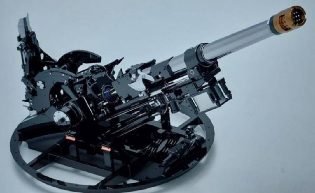

Ak by som si mal tipnúť.
Základ veže použijú s DVK-30
http://www.ztsspecial.sk/sk/specialna-v ... let-dvk-30
Hlaveň použijú tu co vyvijali pre Mjolner
Nabíjací mechanizmus použijú z PRAM-S
Dopravnik na 60-80ks mín, použijú zo Zuzany 2.
K tomu mechanizacia elevacie tiez so Zuzy a to aj kvôli jednoduchej integrácii do DELOSYS.
Veľkou výhodou oproti PRAM-S bude odmer 360° a plný palebny priemer v zásobníku.
Som zvedavý na riešenie, ideal by bol palebny priemer tiez vo veži a pancierova prepážka medzi korbou a vežou.
Este by to chcelo novú lafetu pre Modular pre dva palebné kontajnery a vieme vyrobiť pre zákazníka veľmi kvalitný delostrelecký systém so všetkými súčastami a ešte dodať nakompletku muníciu, ci licenciu na jej produkciu.

Juraj, to je pekný odhad, ale z kategórie sci-fi. Takto to ozaj nefunguje. Nemôžeš použiť vezicku určenú pre 30mm kanonik a strieľať z nej 120mm míny.
Otázka je, bude ten minomet nabijany spredu, alebo zozadu. Osobne si myslím, že zozadu, inak by nebolo možné dosiahnuť udavanu kadencii, ktorá je inak rovnaká ako pri PRAM-S.
Udavany harmonogram je relatívne ambiciózny, t. z. budu použité už existujúce celky.
Takže vývoj bude spočívať v aktualizácii PRAM-S pre výrobu modernými postupmi 21.stor, úpravu zásobníku a jeho integráciu do plne otočného celku.
