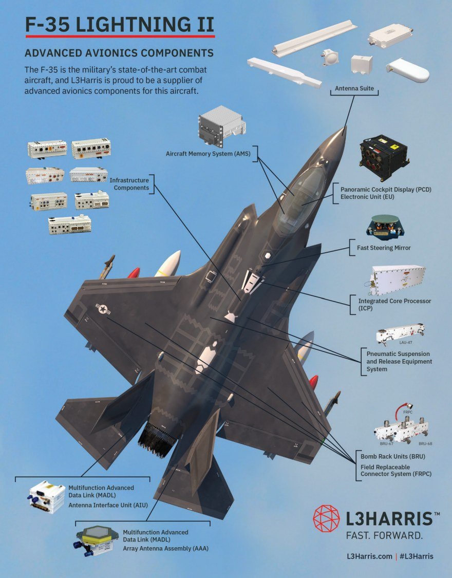

Jasně za předpokladu dobrého chlazení, jinak to je v háji, součástky by se přehřívaly, potom lepší vypnout.
No třeba pumovice F-35 v klimatizovaném hangáru, resp. venku na stojánce musí být otevřené, asi kvůli chlazení, pak se tam dostanou čáslavské myši a sežerou káblíky :D
U F-35 se nechává stále otevřená pumovnice pro předletovou a poletovou kontrolu i během dlouhodobějšího stání a zavírá se až po nahození motoru, kdy naběhne potřebný tlak v hydraulickém systému.
Během prvního veřejného představení F-35A v ČR měl italský stroj tuto pumovnici otevřenou na stojánce i přes noc. S trochou nadsázky a humoru se tak dá predikovat, že čáslavská základna bude muset pro jistotu reaktivovat speciální jednotku pro boj s chotusickými hlodavci, kteří v minulosti rozkousávali kabeláž v úlech s odstavenými Migy-23BN.
http://czechairforce.com/news/quo-vadis ... acr-2-dil/
Pak záleží na kvalitě součástek, např. GaN technologie snesou vyšší frekvence.
AN/ASQ-239 je údajně schopen preventivního i reaktivního elektronického boje.
AN/APG-81 v pásmu X (8,5 GHz až 10,68 GHz) a optronickým systémem Lockheed Martin AN/AAQ-30, umožňuje pozitivní identifikaci vysílače.
Stejně tak mohou být informace o hrozbě radaru sdíleny mezi letouny F-35 a dalšími letouny pomocí komunikačního, navigačního a identifikačního systému Northrop Grumman AN/ASQ-242.
Ten nese taktické datové linky (TDL) nezbytné pro sdílení takových informací, zejména protokol TDL Organizace Severoatlantické smlouvy Link-16.
Letoun má na náběžné hraně křídel výstražné radarové přijímače pokrývající frekvence 2., 3. a 4. pásma.
Dva RWR pro pásmo 3/4 jsou umístěny v blízkosti konců křídel na odtokových hranách zadních křídel a na zadních horizontálních stabilizátorech, přičemž další RWR pokrývají pásmo 2 po obou stranách výfuku letadla.
Ty letadlu poskytují plné pokrytí 360 stupňů. Ačkoli je letadlo v současné době konfigurováno pro detekci rádiových emisí v pásmech 2, 3 a 4, existuje potenciál růstu, který by v budoucnu mohl zahrnovat i hrozby v pásmu 5.
Ačkoli se zdá, že nebyly zveřejněny žádné podrobnosti, předpokládá se, že AN/ASQ-239 může detekovat nepřátelské radary vysílající ve vlnovém pásmu od dvou gigahertzů do 20 GHz. Zdokonalení systému AN/ASQ-239 se provádí prostřednictvím řady blokových vylepšení, která systému vlastní ochrany propůjčují stále vyšší úroveň schopností.
Modernizace Block-IV pro AN/ASQ-239 se zaměří především na "složitější algoritmy" pro software systému spolu se zlepšením výpočetní rychlosti a výkonu a snížením hmotnosti zařízení, což se v oboru označuje jako vylepšení softwaru, firmwaru a hardwaru.
https://www.armadainternational.com/201 ... -reflexes/

Pokročilé komponenty F-35
Napsal: 22/7/2022, 16:04
od Lord
Komponenty F-35
