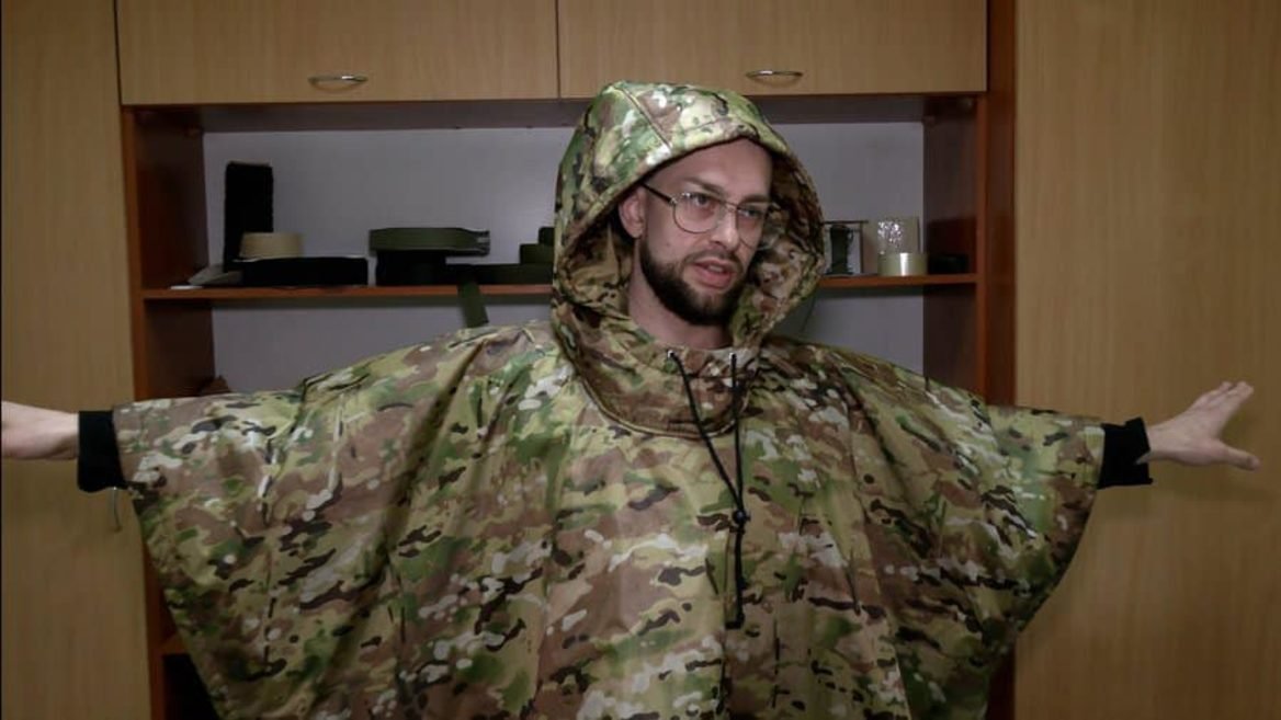

Vynálezci z Rivne si patentovali pončo pro armádu, které umožní vojákům ukrýt se před termokamerami nepřítele. Termovizní kamery fungují na principu zobrazení tepelného záření, které všechny objekty samy vyzařují. Jedná se o pasivní zobrazovací přístroje, které nepotřebují žádné osvětlení objektů, ani zbytkové světlo, nebo různé přísvity. Termovizní přístroje zobrazují tepelné rozdíly objektů. Sergej Smaljuk, spoluzakladatel projektu Privid zmínil, že pončo úspěšně otestovali za denního světla na vzdálenost až 50 metrů. Vývojáři se navíc obrátili na armádu a pončo otestovali v terénu. Podle školícího-instruktora výcvikového střediska Ozbrojených sil Ukrajiny s volacím znakem "Chmel" byl maskovací plášť testován v terénu s pasivním a aktivním infračerveným zařízením s přísvitem, a skutečně funguje. Dodal, že je pravděpodobně lepší pončo používat při pohybu v terénu a v lesním pásu, kde je potřeba rychle zajistit maskování. Navíc chrání před vodou, větrem a může sloužit i jako stan. Pončo váží 1,5 kg a jeho cena je až 7500 hřiven. Aktuálně armáda objednala stovku těchto maskovacích plášťů.

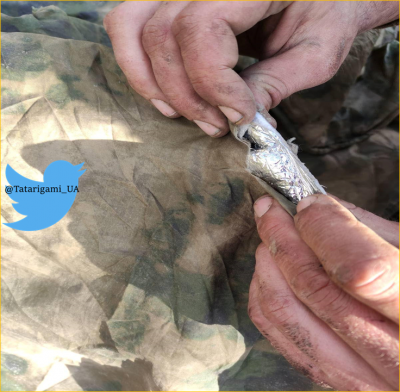

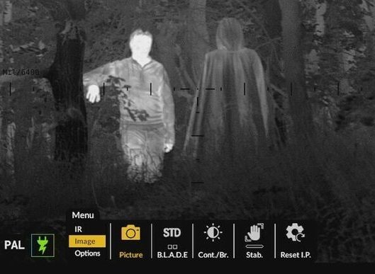

Něco podobného prý bylo zaznamenáno u ruských sabotážních skupin. V odkazu celé vlákno:
https://threadreaderapp.com/thread/1650 ... 68096.html
https://twitter.com/Tatarigami_UA/statu ... 1550468096

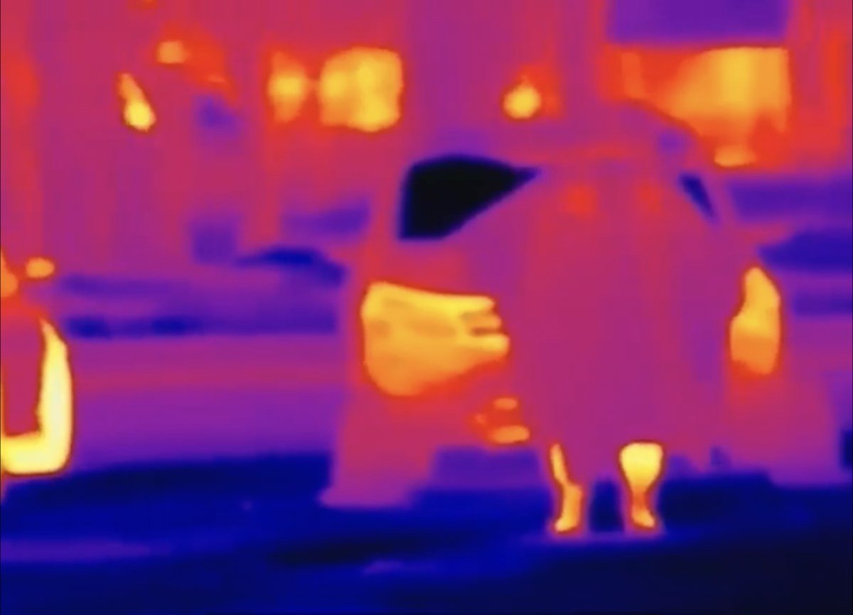

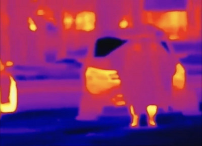

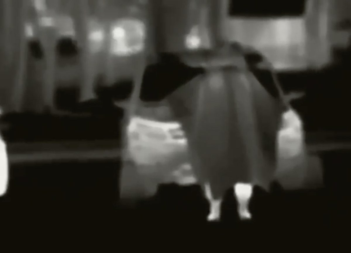

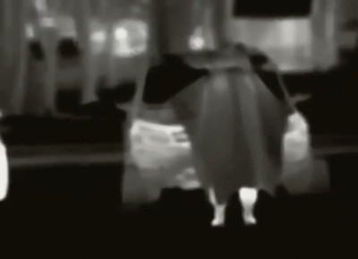

Nevím zda jde o stejný plášť, ale tady je krásně vidět jak funguje:
https://twitter.com/front_ukrainian/sta ... 2374919463

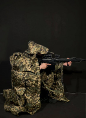

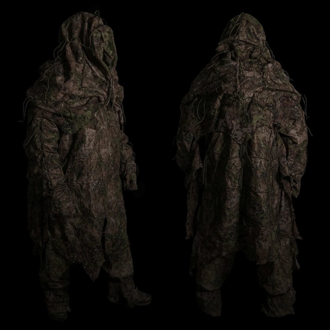

Tahle fotka byla bez bližšího popisku, ale nejspíš jde o ona antitermální ponča (maskující proti termokamerám).

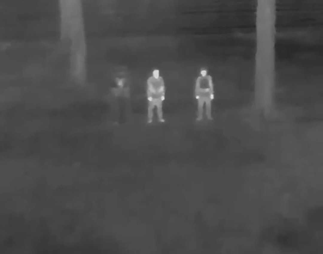

Na fotografii dva zajatí ruští vojáci oblečení v tepelně izolačních pončách proti dronům.
https://twitter.com/front_ukrainian/sta ... 4958757280

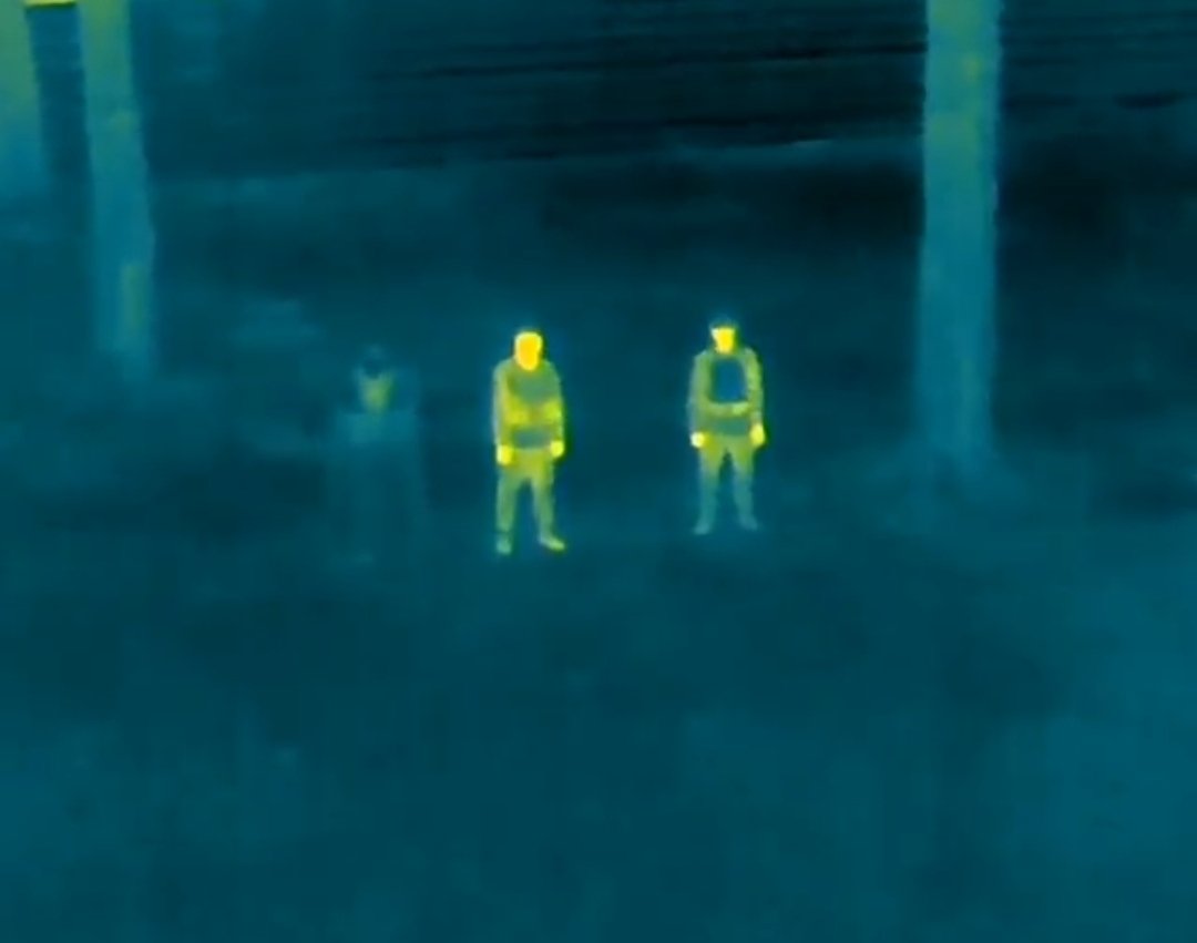

Ukrajinský termopřevlečník "Spirit" z projektu Rozvidka je navržen tak, aby maskoval vojáka před termokamerami. Využívá k tomu polyesterové a kovokeramické materiály a speciální barvu. Zde je vidět v použití příslušníky 56. brigády.
https://twitter.com/trotes936897/status ... 9054054853

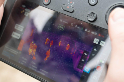

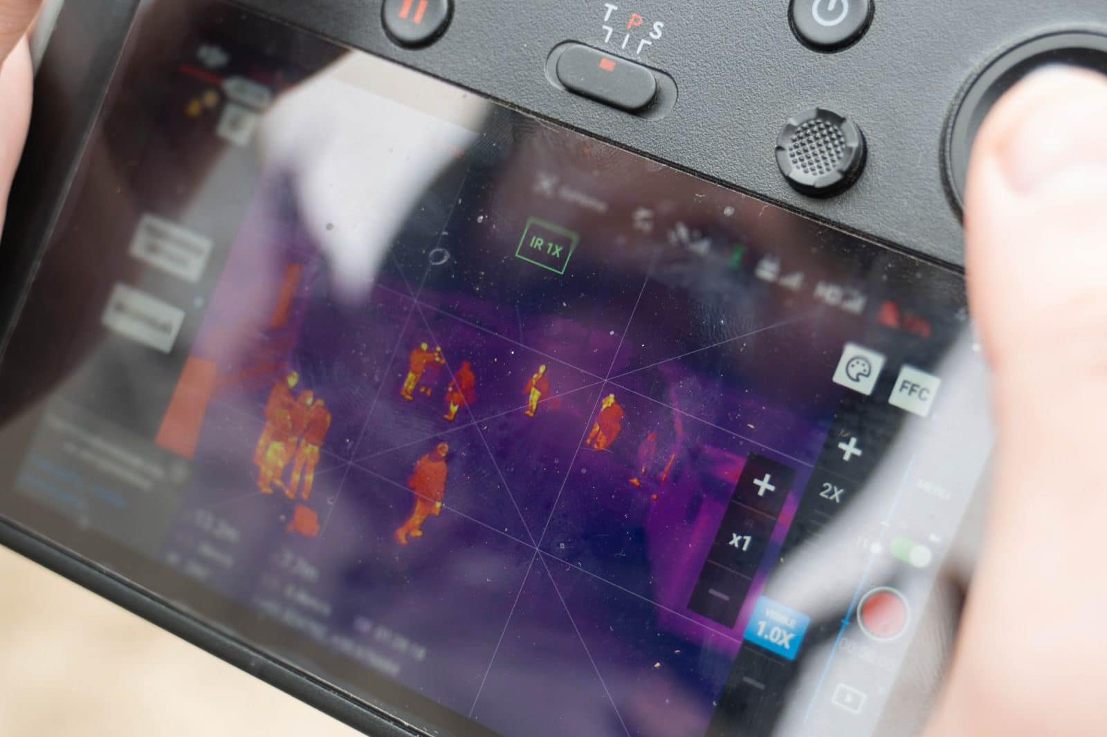

Drony s termovizí dnes vidí člověka i motor na kilometr. Češi ale přišli s pončem a oblekem, které umí tepelnou stopu rozptýlit tak, aby cíl na kameře prakticky zmizel. A zájem roste od Ukrajiny po Západ.
https://medium.seznam.cz/clanek/dan-sla ... sti-246247
