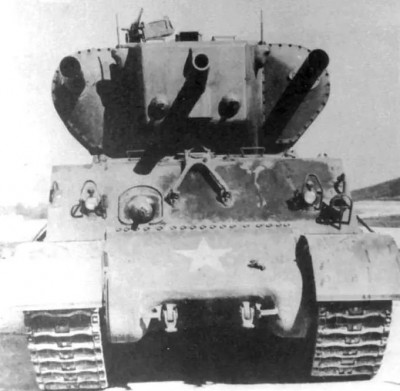

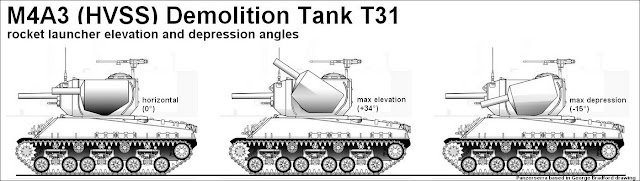

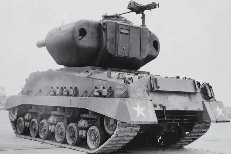

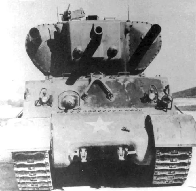

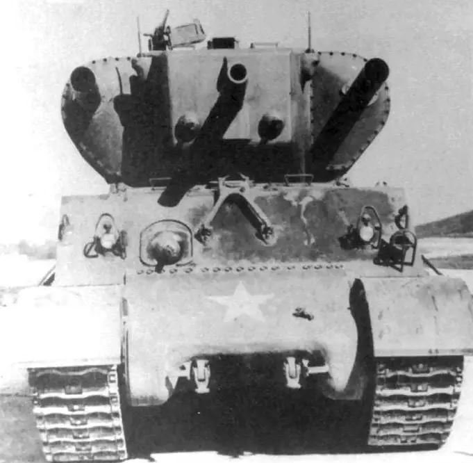

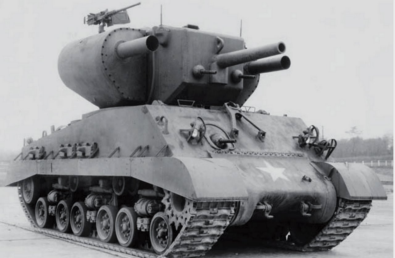

Trochu to ve mně vyvolává nedůvěru. Kromě toho, že popis neodpovídá fotografiím, na kterých jsou mimo jiné kulomety pokaždé jinak, tak nikde nevidím to natáčení raketometů... No a jen věcná. Místo odkazu zdroj bys měl používat termín doslova přeloženo z...
Příspěvky: 4732
Re: Demoliční tank T31
Možná jde místo o otáčení o elevaci.
Příspěvky: 14111
Je to blbě přeloženo. Míní se tím pouze ten revolverový způsob nabíjení. Tubus vs buben s raketami.
Edit: Jo ták. Alfík na to kápnul.

No mně to spíš připomíná fotomontáž. Ten bok věže se mně zdá docela subtilní na to, aby udržel radiálně axiální ložisko o docela velkém průměru, které je nutné, aby obsluha mohla manipulovat s revolverovým zásobníkem. To stejné platí pro samotnou šířku věže, do které by se měla do budoucna vlézt ta houfnice. Taky jsem hledal další informace a všechny odkazy vedou prakticky k jednomu zdroji...
